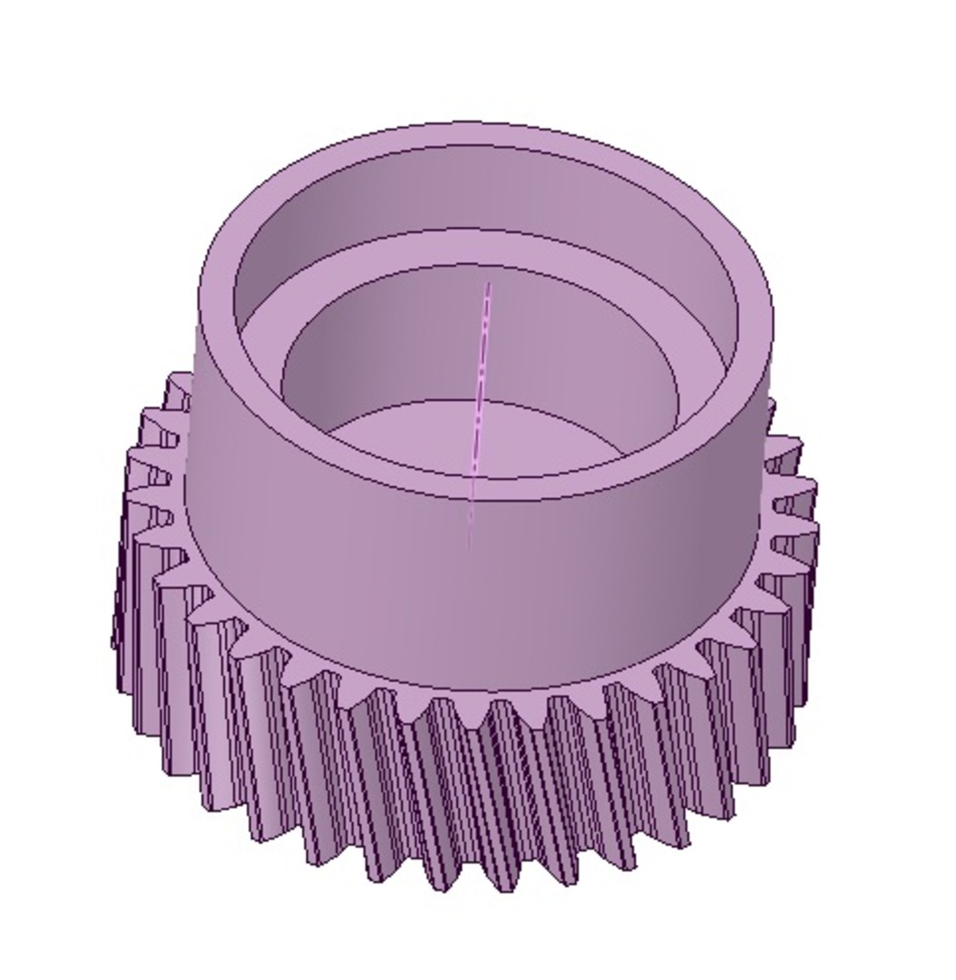

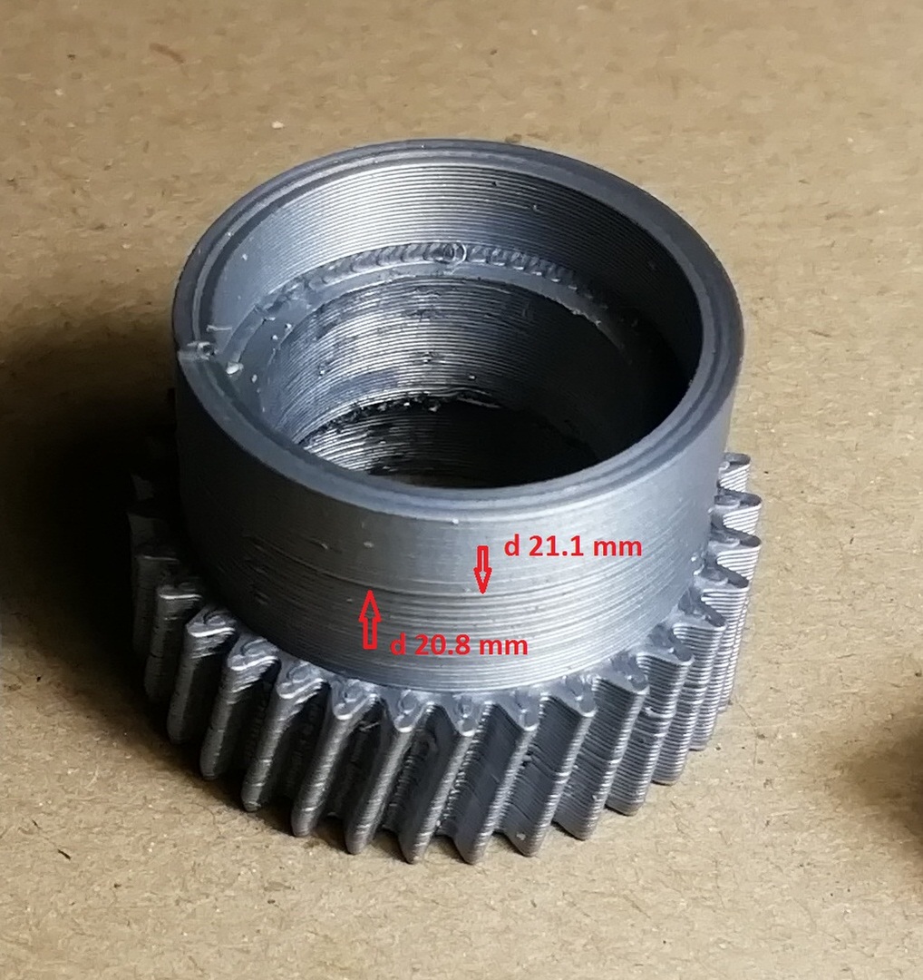

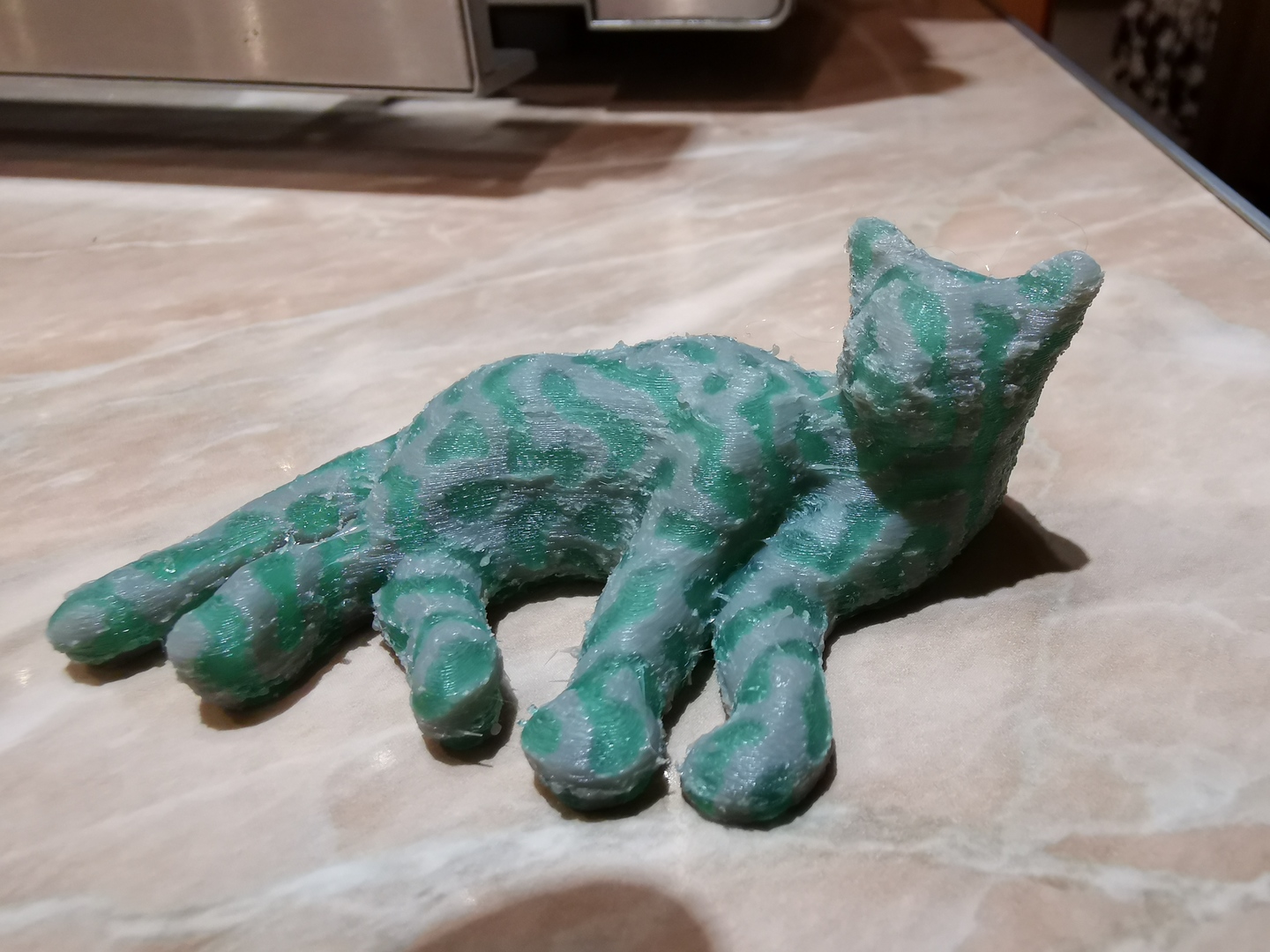

Múltkor nyomtattam egy robotgép fogaskereket, aminek a fölső hengeres részénél ugyanaz az átmérő van, csak az a különbség, hogy annak a fölső felében nagyobb a luk. Meglepetésemre ott ahol nagyobb a luk, ott a külső átmérő is 0.3 mm-rel nagyobb. Gondoltam, hogy a szeletelő változtatott a sebességen, mert kisebb a felület, és lassított rajta, és ezért lett ott nagyobb.
Következő nyomtatásnál kínosan figyeltem rá, leszimuláltam a gcode-ot, tökéletesen egyforma sebességgel nyomtatja végig a fogaskerék fölső részét, ennek ellenére ugyanúgy megvan a méretváltozás, 0.3 mm-rel nagyobb a külső mérete.
A képen látszik, amiről beszéltem. Csak egy ilyen ocsmány nyomtatást találtam, amit a Spectrum filamenttel szórakoztam, amivel nem lehetett nyomtatni normálisan. De a hibát nem a filament okozta, mert az előző nyomtatások is ugyanilyen rosszak.
De aztán hagytam a problémát, mert a gyakorlatban jelentősége nem volt, ez csak egy funkció nélküli része a fogaskeréknek.
Ebből is látszik, hogy a 3D nyomtatás nem olyan fekete és fehér. Vannak még érdekes dolgok, amire kapásból nem tudjuk még a magyarázatot.
