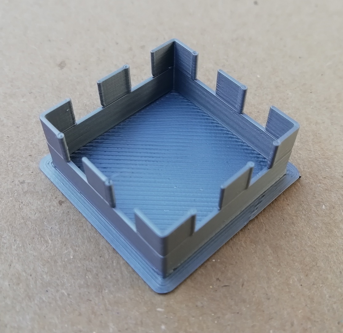

"Megcsinálja egy vonallal is"
Itt is két félvonal van egymás mellett, ami egynek tűnt a grafikán.
Viszont itt már nem lóg le a váza faláról a semmibe.
Úgy néz ki, hogy ha ilyen tesztet akarunk, meg kell írni kézzel a gkódot.

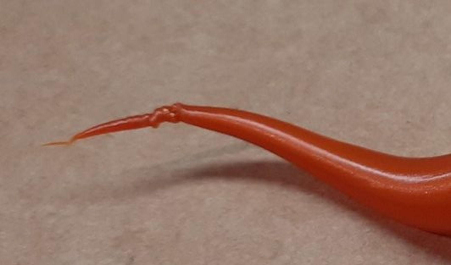

Őszinte leszek, pont erre -egész pontosan a nagy semmire- számítottam veled kapcsolatban!
Az egyszerűnek tűnő kérésemmel kapcsolatban is...
[#t9p25503#]
De vártam, a véres kardként most visszamutatott képemet is.
Megtehettem volna, hogy levágom a farka végét annak az alakzatnak, akár még a szeletelés előtt, akár a kész nyomaton.
Azt is megtehettem volna, hogy csak úgy egyszerűen...lehagyom a fotókról.
De...nem tettem.
Számítva rád,(is) meghagytam a támadási felületet.[#nyes]
Amit Te ragyogóan felismertél és éltél is a kínált lehetőséggel.
Gratulálok, csak így tovább...megint hoztad a Tőled már megszokott formát.[#eljen]

Itt a kért teszt eredménye, 0.6 mm falvastagsággal, 1 vonallal.
Ha csak simán szaggatjuk a szál továbbítást, akkor sajnos nem lehet kilátni az ablakon, erősen redőnyös lesz, mivel a bovdenes extruderekben elég nagy túlnyomás uralkodik, ezért abban a pillanatban nem fog megállni a szál folyás.
Ha viszont be van kapcsolva a szál visszahúzás, még abban az esetben is látszik egy kis pontocska, mielőtt vissza tudja rántani, akármilyen gyorsra van állítva, mivel túlnyomás van az etruderben. (Direkt-extruder valószínű jobb eredményt adhat.)
Egyes programokban lehet állítani, hogy már korábban hagyja abba a továbbítást, hogy ezáltal csökkenjen a nyomás a vonal befejezésére.
Részemről a tesztelés befejeződött, több időt nem akarok rászánni.
