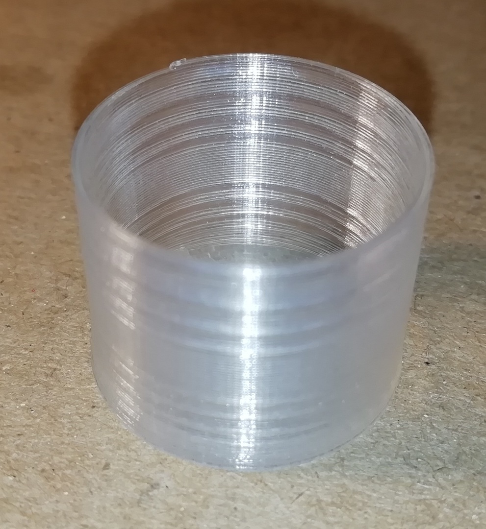

Sikerült valószínűleg rájönni, hogy miért lett vastagabb a fogaskerék felső fele.
A PrusaSlicer jól csinálja, az öreg Cura 15. valamit elkalkulál a mennyiségben.
Gondolom azok után, hogy 2% változás a Flow értékében, ami kb 0,02mm méret változás a filamentnél, szinte ugyan azt a csíkozást adja, mint Bélának a csajszija.
A Cura több mennyiségű anyagot nyom itt szinte biztos, mivel minden más rendben van.
A mellékelt kép nyomtatásakor állítgattam 5-8 soronként a Flow-ot 100-98% között.

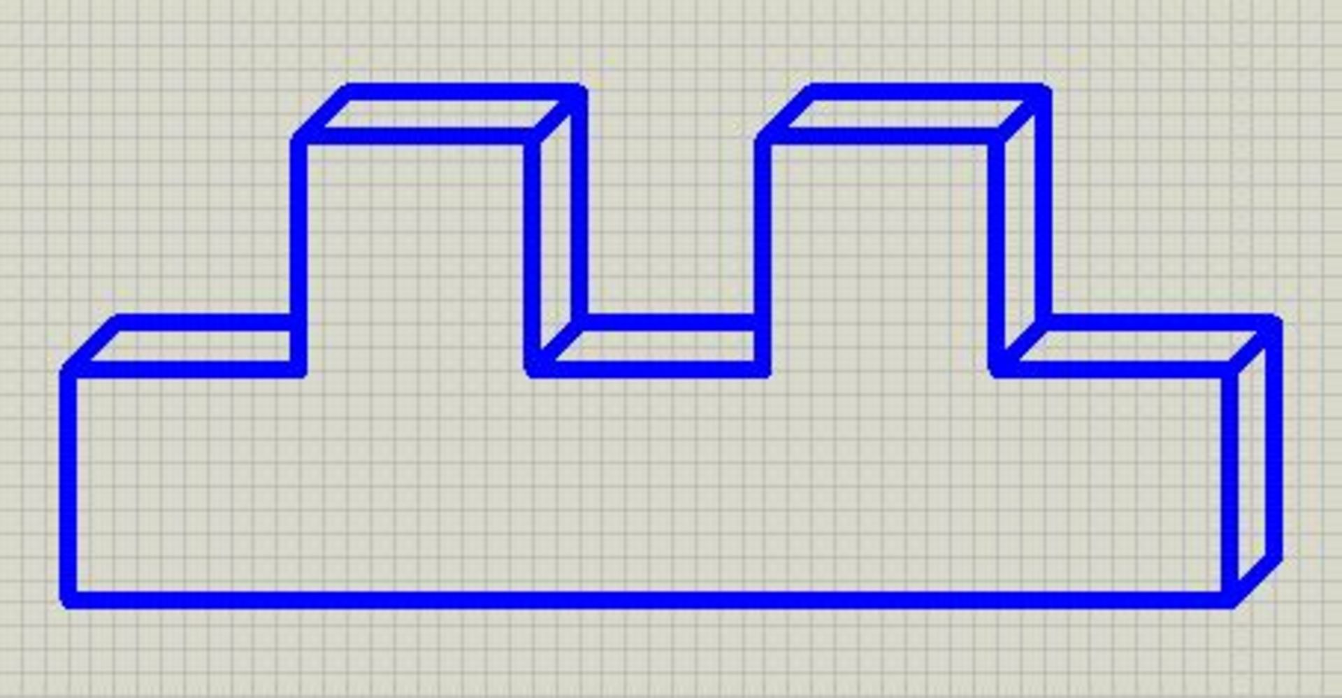

Javasolnék neked  és másoknak is majd egy olyan 20*20 mm-es mégyzetes oszlop váza teszt nyomtatást, ahol 5 mm-ig Z irányba simák (tömörek) az oldalfalak, majd az újabb 5 mm-es magassági szakaszon 5 mm-enként X és Y mentén egy-egy ablak, nyílás legyen az oldalfalon. Mivel ilyenkor a felső részen a száladagolást is szaggatni kell, valamit gyorsulni/megállni/lassulni is szükséges, bizonyára fokozottan lesz egy kis gond a technikával, hiszen még állandósult, folytonos mozgást se tud lengések nélkül produkálni a hajtásrendszer.
Sokat lehet majd egy ilyen tesztből tanulni, és elgondolkozni a kapott eredményeken.
Nem fogja a száladagolást szaggatni, mert akkor már nem váza mód lenne.
Addig, amíg nincs ablak egy vonallal csinálja, utána is váza, de két vonallal a körvonalakat megszakítás nélkül.
Ezt nem egészen értem. Adva van egy teszt alkatrész, amit próbáltam leírni, hogyan néz ki. Ennek a falvastagsága mindenhol azonos, csak a felső részen 5*5-ös "kicsípések", fél ablakok vannak. Miért lesz kétvonalas ettől a gyártás ezen a részen? A váza attól még váza, ha nyílások is vannak rajta.
Pl. 25 mm hosszú oldal esetén ez a falrész így nézne a leírtak kapcsán:

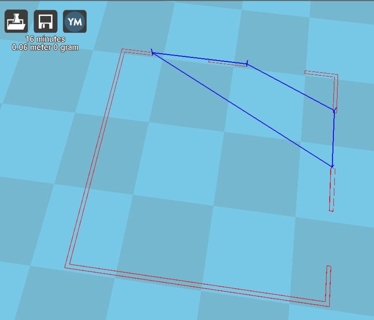

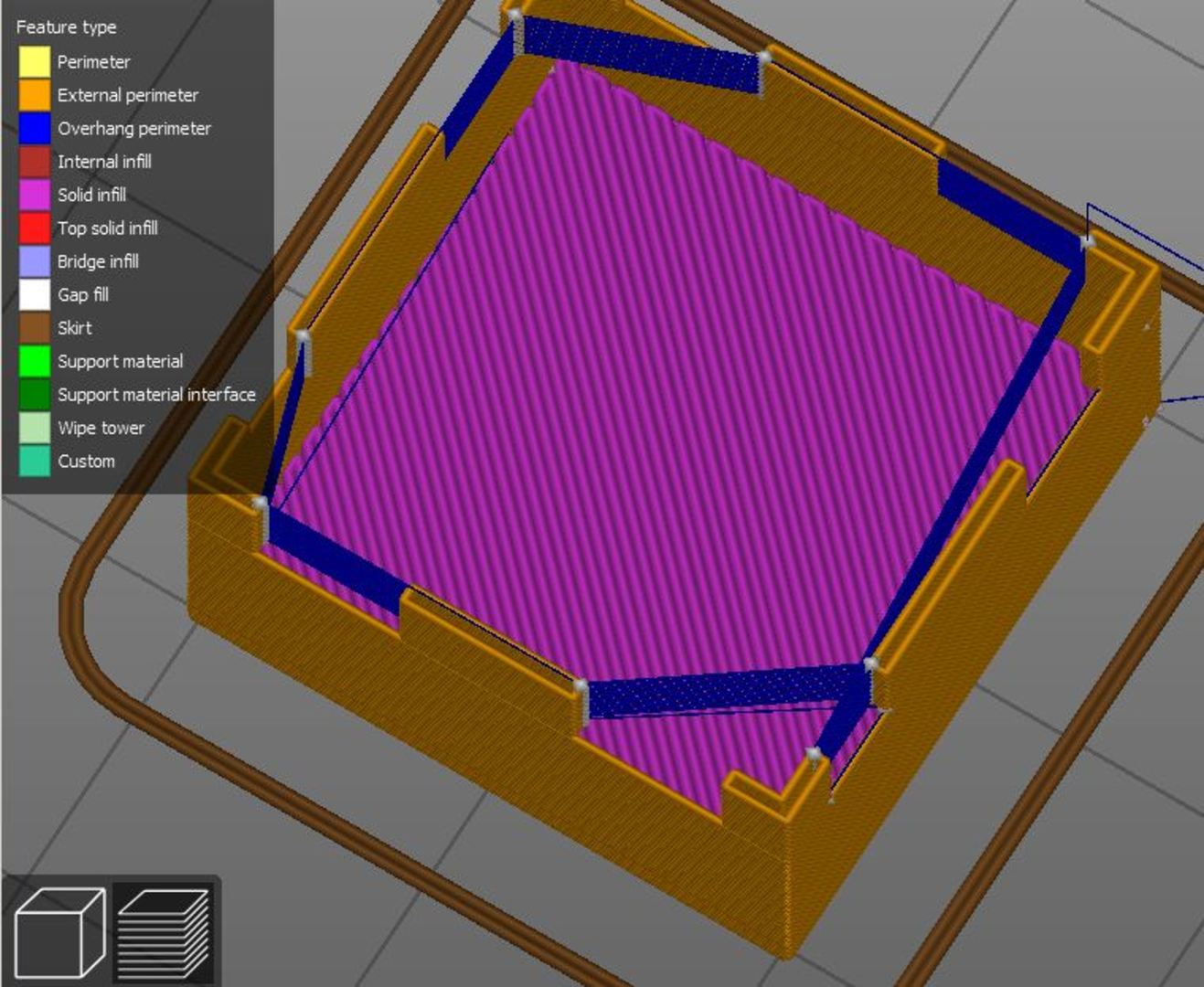

A váza módot akkor alkalmazza, ha a test tömör.
Ha bevágás van (a te szóhasználatoddal ablak), akkor már nem tudja spirál módba rajzolni, tehát rétegekre áll át. Persze ez lehet egy vonal is, ha a falvastagság pontosan megegyezik a fúvóka méretével. De amennyiben eltér, már körvonallal fogja nyomtatni.
A képen látható tárgy alsó részét váza módban nyomtatja (egy vonallal), a felső részét réteges módban.
Az egésznek az érdekessége az, hogy az ablak, ahol kezdődik, ott átvált két vonalra, és mivel a levegőben nem tud megállni a nyomtatás, lepotyog, ezért nem lesz értékelhető az eredmény.
(Az egyik kép Cura 15.04, a másik PrusaSlicer 2.0. Ezt a kettőt teszteltem. Ki tudja, más szeletelők hogy csinálják.)
