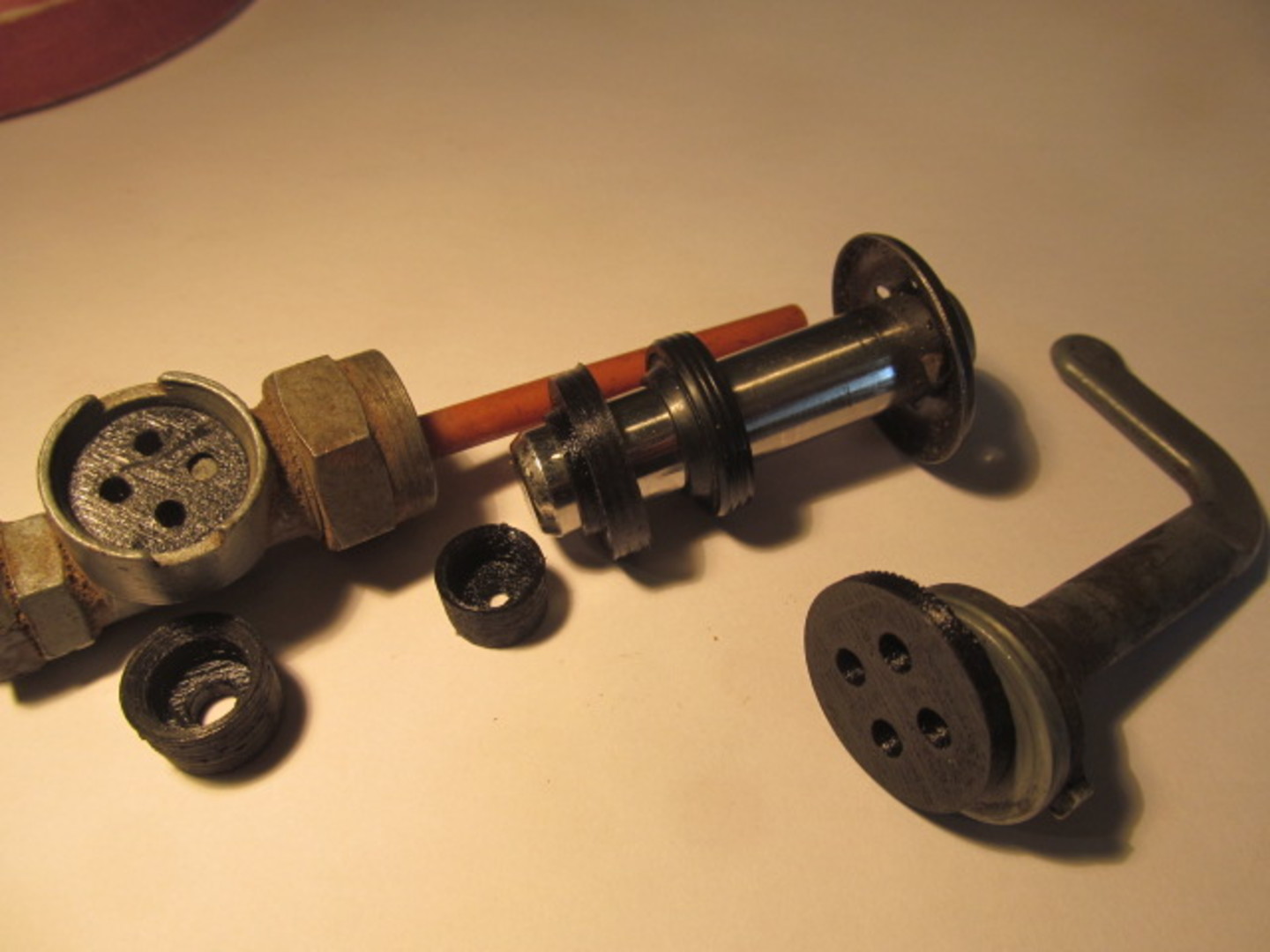

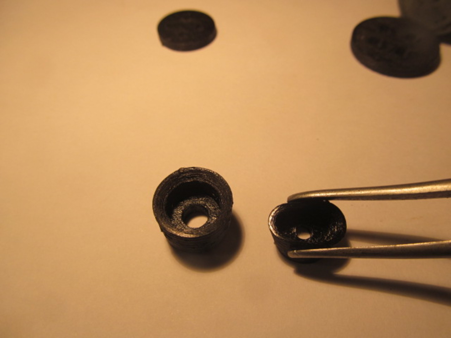

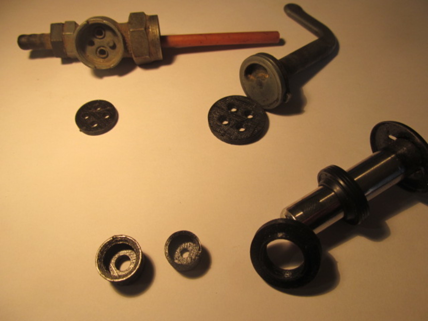

Egy kis alkatrész pótlás flexibilis TPU-val.
Benzinbe egy nap után egy kis lágyulás érzékelhető,de nem mállott szét. Gázolajban,olajban semmi változás.
Majd a magasnyomású mosóban kiderül,mennyire bírja a mechanikai erőket.
Fej 220 fok, asztal fűtés nincs.Bovdenes extruderben a rugózás észrevehető az oldalfalakon. Direkt extruder jobb lenne hozzá.
0.1 mm réteg és 30mm/s nyomtatással ment.

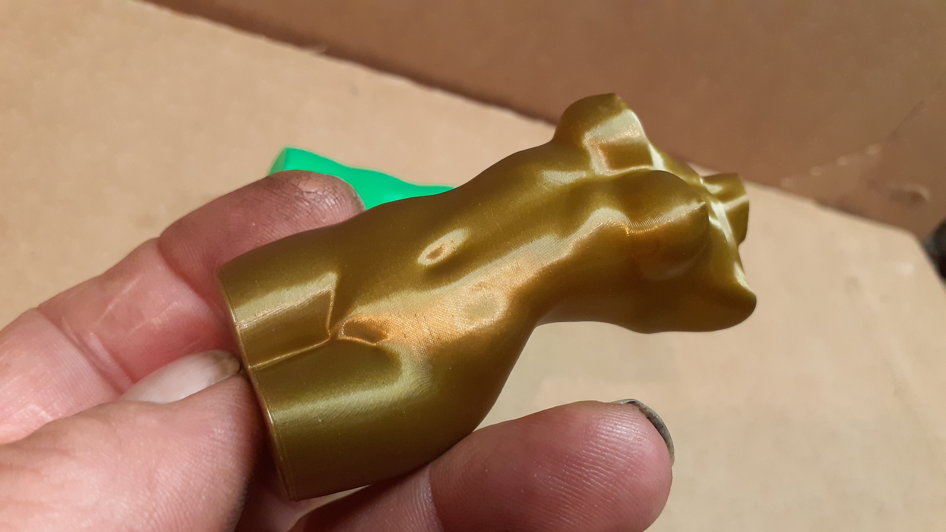

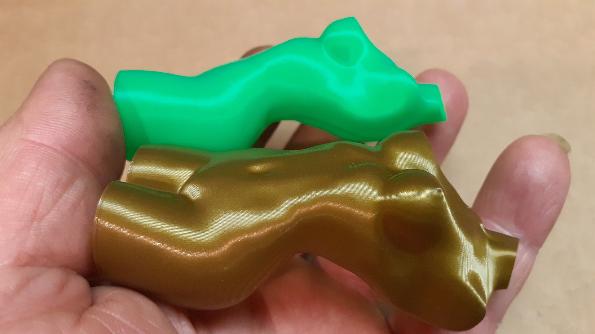

Már kicsit kezd hasonlítani a Te csajszidra, mostmár...meg merem mutatni. [#smile]
Úgy néz ki, sikerült megszabadulnom a felület "lüktető" hullámosságától.
Az okát/okozóját már tudom, a végleges megoldást...még nem.
Egyébként [#82@keri] ha csak érintőleg is, de rátapintott a lényegre.

Szóval, most ilyen a felületem 40 mm/s-nál, 0.15-ös réteggel.
80 mm magasak a csajszik.
Már csak..."finomhangolni" kell a tengelyeken kicsit. [#kacsint]
Ez már nagyon jó.
Fotón már nem látok különbséget, de Te jobban tudod.
Gratulálok!
Azért majd írd le a megoldást az okulásunkra.
Idéz...de Te jobban tudod.
Igen, a transzfer jobban láttatja, hogy mi nem tetszik még mindig.
Igen, a transzfer az kegyetlenül kihozza a legkisebb hibát is.
Ha csökkented a sebességet azért javul a minőség?
Tudom nem szeretsz lassan nyomtatni, de néha szükséges.
Bár most az a cél, hogy kijöjjenek az esetleges hibák.
Tudom hogy igazam van, de elmondhatnád miben is? [#vigyor]
Feltoltad a hőmérsékletet hogy jobban összeolvadjanak a rétegek?
