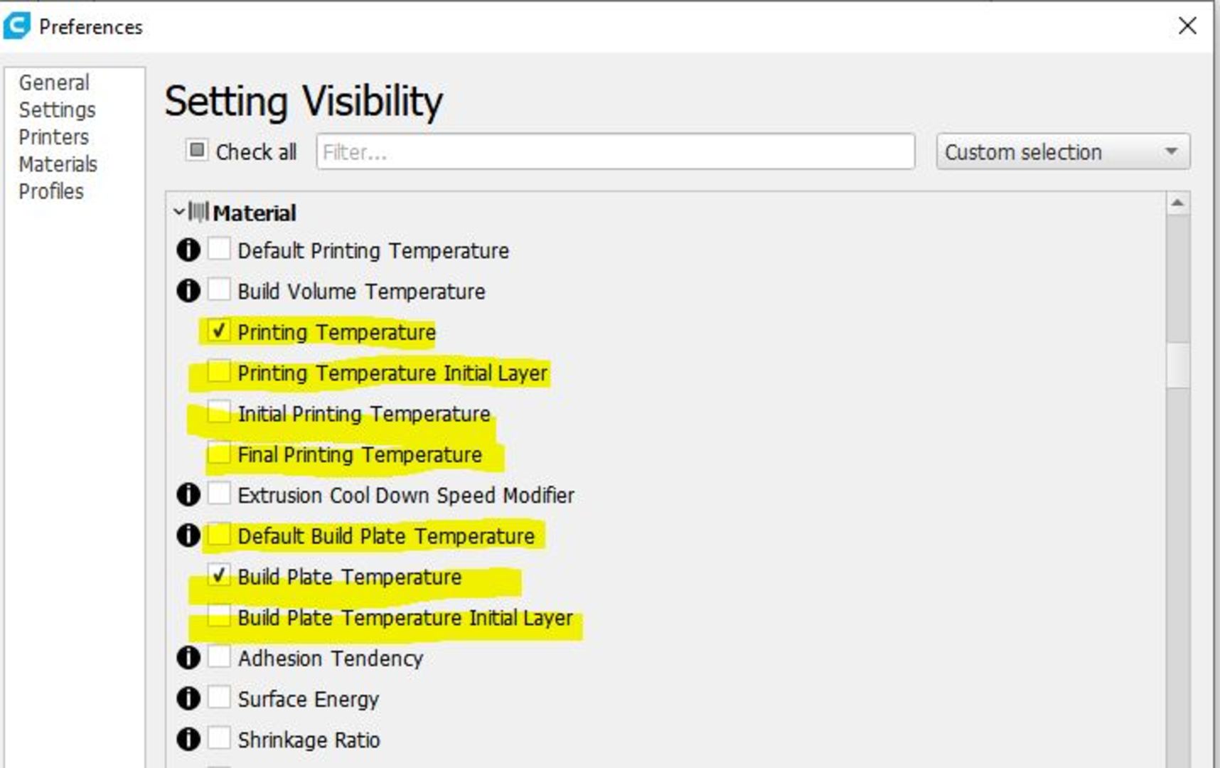

 Egy Ender 3-asom van, a vele adott Cura15.04.3-al csinálom a kódot a nyomtatóhoz. Ez megenged ilyen mutatványt?
Lehet, hogy nemcsak nem érted, de nem is látod, hogy hol lehet állítani. Engedélyezni kell, hogy a legördülő ablakban megjelenjen.

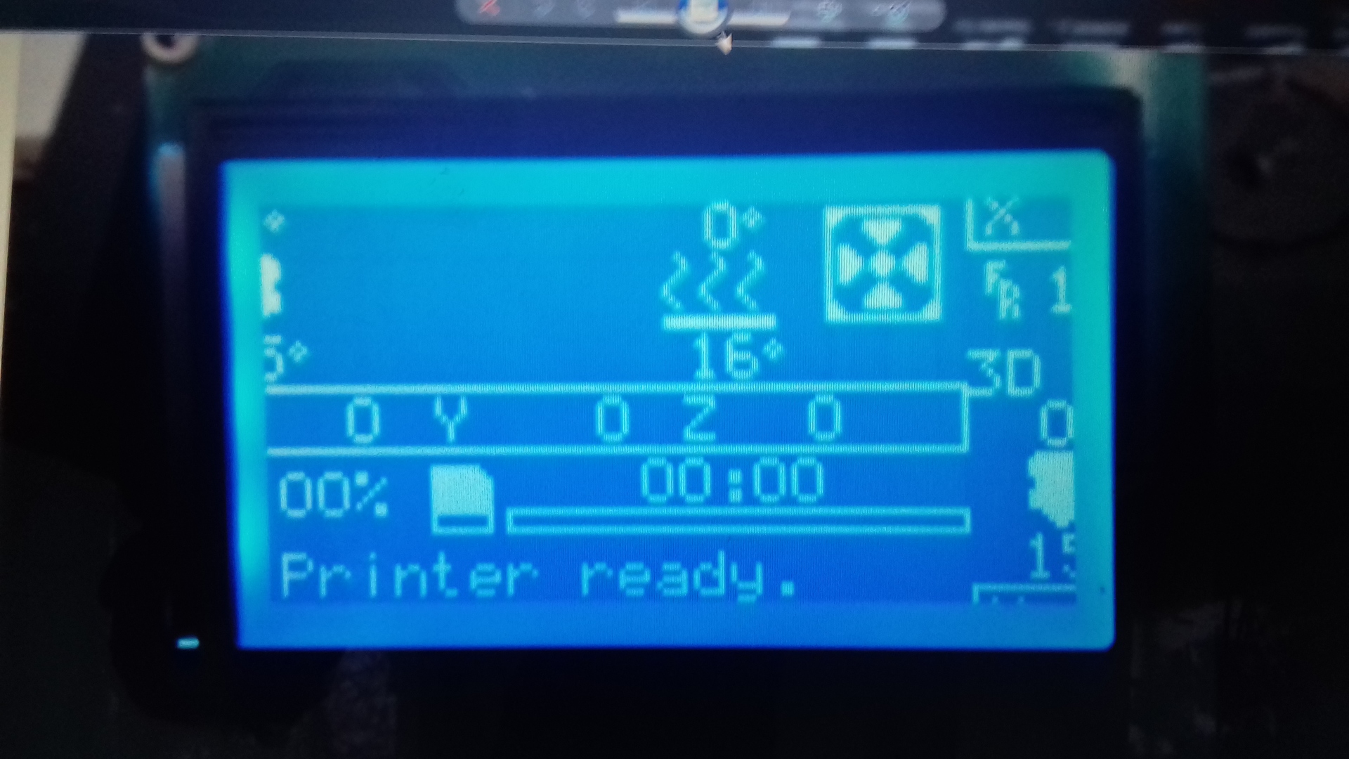

Van egy ilyen hiba!Ennek mi lehet az oka?A kijelző rossz vagy csak beállítás? Próbáltunk egy másik kijelzőt az működik rendesen ezzel a beállítással.[#nemtudom]
A segítséget előre is köszönöm!
morvfer7
keresd meg a marlinban ezt a sort:
U8GLIB_ST7920_128X64_RRD u8g(0);
írd át erre:
U8GLIB_ST7920_128X64_1X u8g(23,17,16);

Köszönöm!Működik![#eljen]

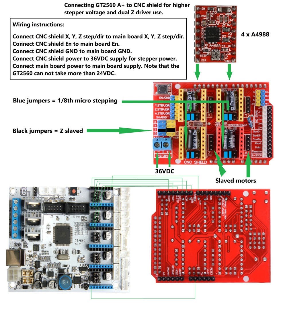

[#5206@szaffibetti] Szia! Ne haragudj, nem volt időm előbb, de otthoni PC-met átnéztem és semmi mást nem találtam, csak egy egyszerű rajzot. Ide beleszúrtam, nem tudom ez segít, de ha van kérdésed kérdezz.
zip0ji0se
Köszönöm így már értem, hogy mit hova ennél. Közben a másik megoldáshoz találtam alkatrészt szf-nél. Már csak a motorvezérlőt várom hozzá mert itthol nem kapni ezt a fajtát. TMC2208 V3.0 UART.
