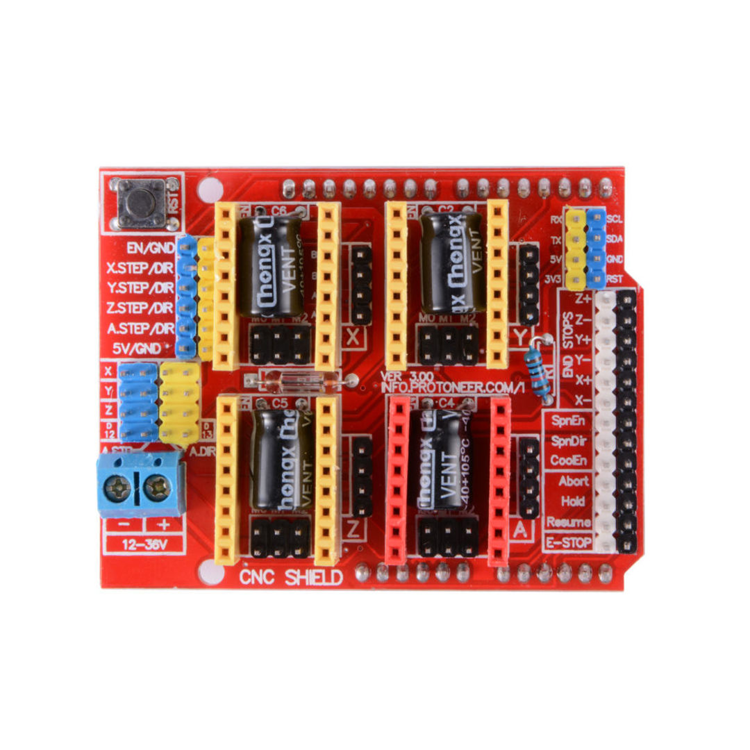

Szerintem ilyen nincs. Meg lehetne csinálni, de akkor is kell egy további panel amire a kér motorvezérlőt teszed.
Ha jól gondolom akkor nem csak a step dir jeleket hanem minden lábat ki akarsz vezetni kvázi egy helyre két motorvezérlőt akarsz beépíteni.
Amit eddig mutogattak csak a step/dir, enable, táp, föld jeleket vezeti ki...
Vagy esetleg erre gondolsz?[#nemtudom]

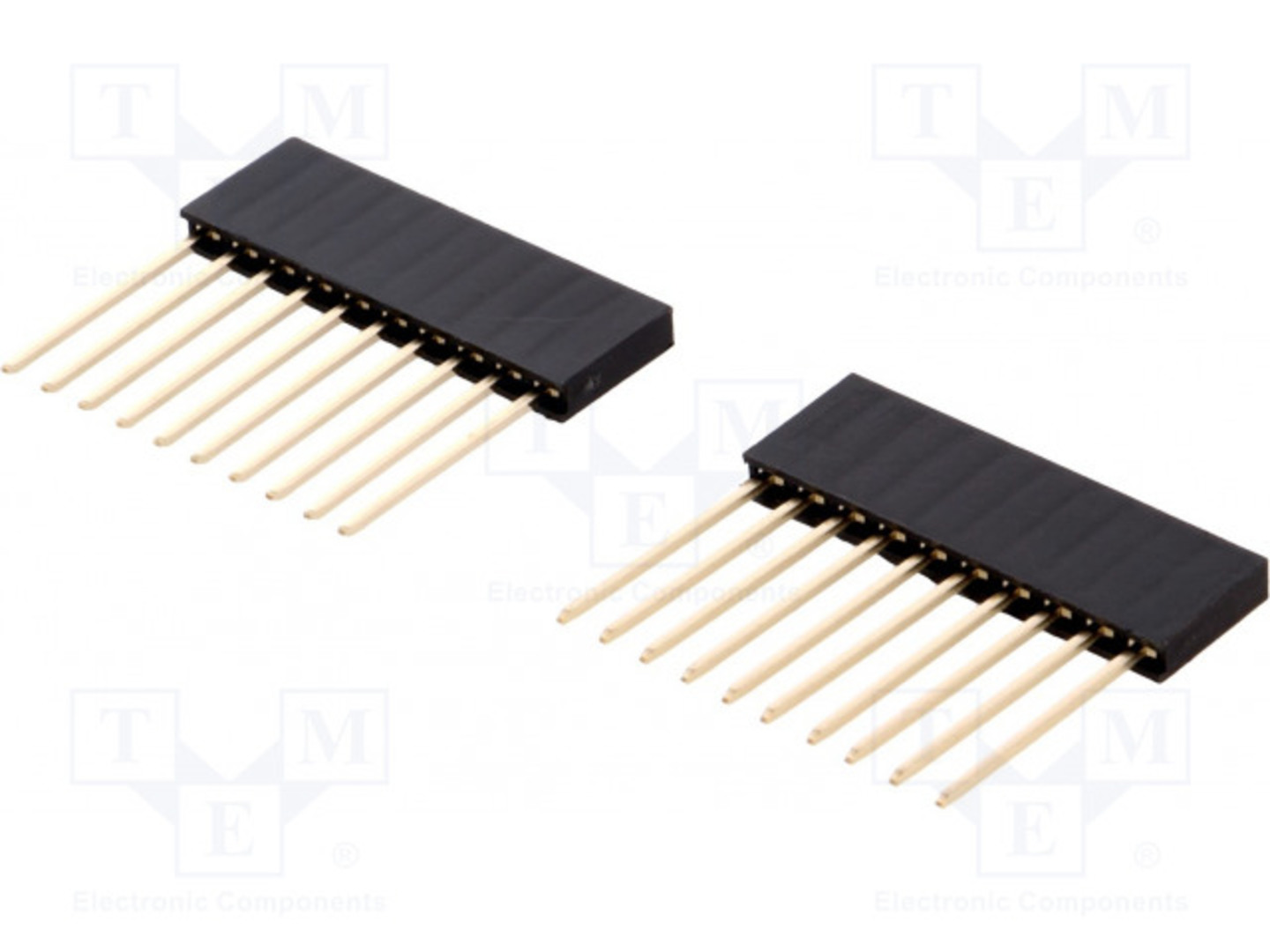

ilyen tüskesort kell venni 8 polusú és kicserélni az egyik motormeghajtó tüskéit.
Utánna egymásba lehet dugni őret
ARDUINO 14.5MM STRIP 8 WAYS
És utána? Mindenki párhuzamban van.[#nemtudom]
Az egyik vezérlőn kicseréled erre a tüskesorra.
A másik vezérlőn az 1A 1B 2A 2B tüskéket kiforrasztod és a vezérlő IC felől beforrasztod (felfele álljon a lába).
Arra dugod a motor kábelt.
Az alaplapon a másik motor csatlakoztatod.
1 alaplapi csatlakozoról 2 motort hajthatsz párhuzamosan.
Én végül ezzel oldottam meg párhuzamosan mert ezzel egyszerűbb és jobb.
