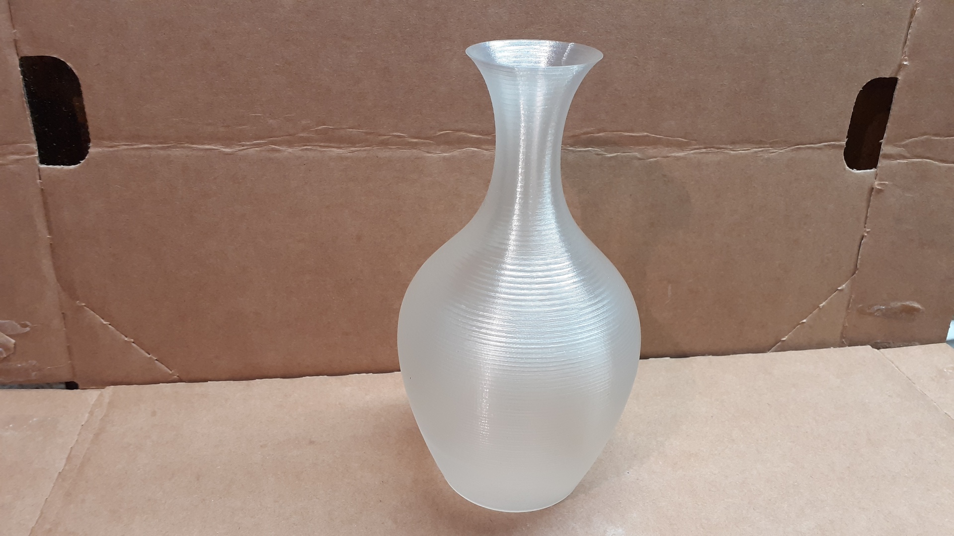

Ez váza mód volt, egy vonal falvastagsággal, spirálisan 0,8-cal nyomtatva.
0,4-gyel is megnéztem a hölgyet, de olyan vékony, hogy nem tudtam volna leszedni az asztalról.
Ugyanis nem akarom alulról feszegetni a sérülés miatt.
Az ender lapja nagyon érzékeny arra.
Nem sok híja volt a tökéleteshez, érdemes volna próbára a motoráramát  levenni a legkisebbre, ami még megbízható.
Hátha az is segít csökkenteni a hullámokat, csak hangosan gondolkodom.

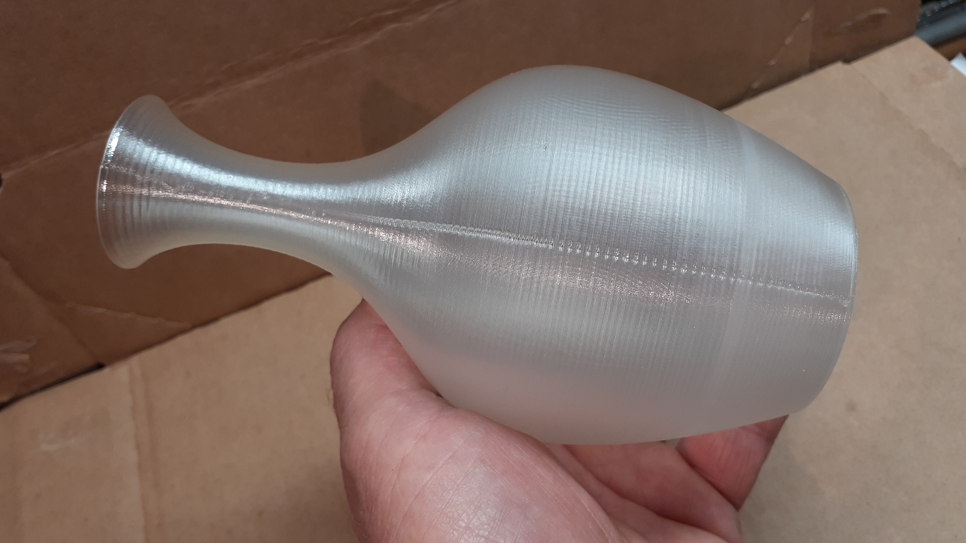

Ezt én is észrevettem a Cura-nál.
Mintha lenne(illetve van is) egy többé-kevésbé folyamatos "varrási vonal" a felületen.

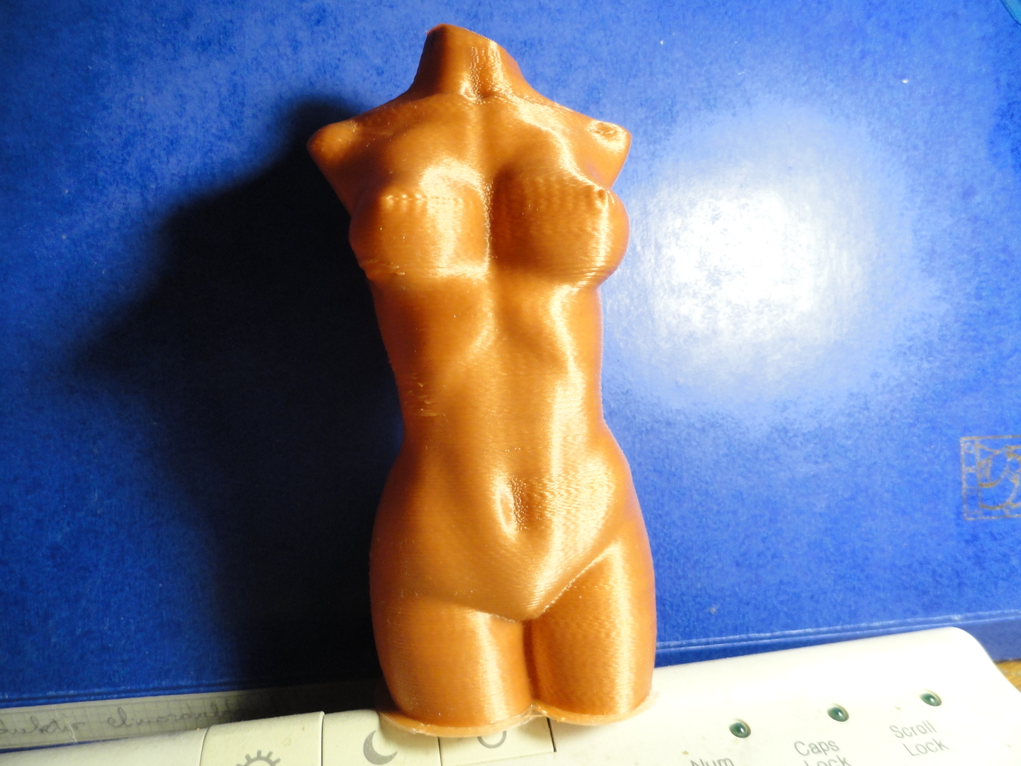

Nekem a sebesség kevésbé ,de a  gyorsulás és a jerk drasztikus állítása (ami persze visszahat a sebességre)
erősen befolyásolja a felület minőségét , hullámosságát.
A mellékelt képeken a teljes alak paraméterei : v=40 mm/sec
jerk= 20 mm/sec accel.= 500 mm/s2 infill=0 mellek beleremegtek a nagy oldalgyorsulásba.

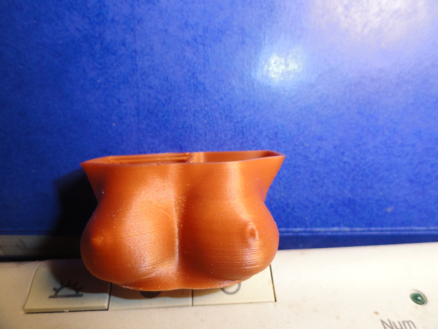

A második képen egy szelet a nőből paraméterei : v=40 mm/sec
jerk= 4 mm/sec accel.=100mm/s2 infill=0 mellek kisimultak.

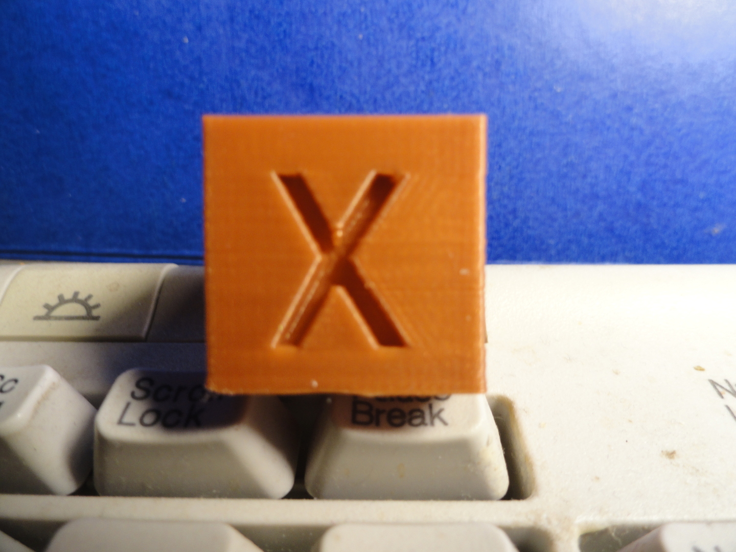

A 3. képen a kocka az utóbbi paraméterekkel.
Talán ezzel hozzájárultam az adatbázishoz.

Ezen talán jobban látszik a "többé-kevésbé folyamatos".
Határozott rendszer figyelhető meg benne.
Öt szabályosnak mondható réteget követ kettő, ahol látszik az "ugrás".
Persze ez a ritmus is változó, -konkrétan a váza esetén- függ az átmérőtől.
Igen erről beszéltem, cipzárt var a csajszira.
A fiam megfejtette a G-kódból, hogy ez egy algoritmus hiba.
Minden rétegnél berak egy kis külön szakaszt is, de van, hogy ilyenkor néha visszalép pár lépést, és így mivel az extruder folyamatosan nyomja az anyagot dudor keletkezik.

Most nyomtattam 32x32-es kockát seb=40 jerk=10 Accel=500,és mondja a fiam, hogy nem lát rajta sávokat.
Nagyítóval nézve látványosan szebb, mint a 20mm/s-el nyomtatott 16x16-os.
Nem túzok, de keresni kell, hogy valahogy látszódjon valami kis sávozás.
De hozzá kell tenni, hogy 4mm után látván, hogy kevés a hűtés szájjal rásegítettem és így kiegyenesedtek a sarkok.
Ha nincs kellő hűtés, akkor hajlik befelé.
A sarkok nagyon kicsit kidudorodnak, 0,1mm-el nagyobb a mérete a sarkokon.
Úgy néz ki, hogy még javítható a felület minősége, ez hihetetlen.
