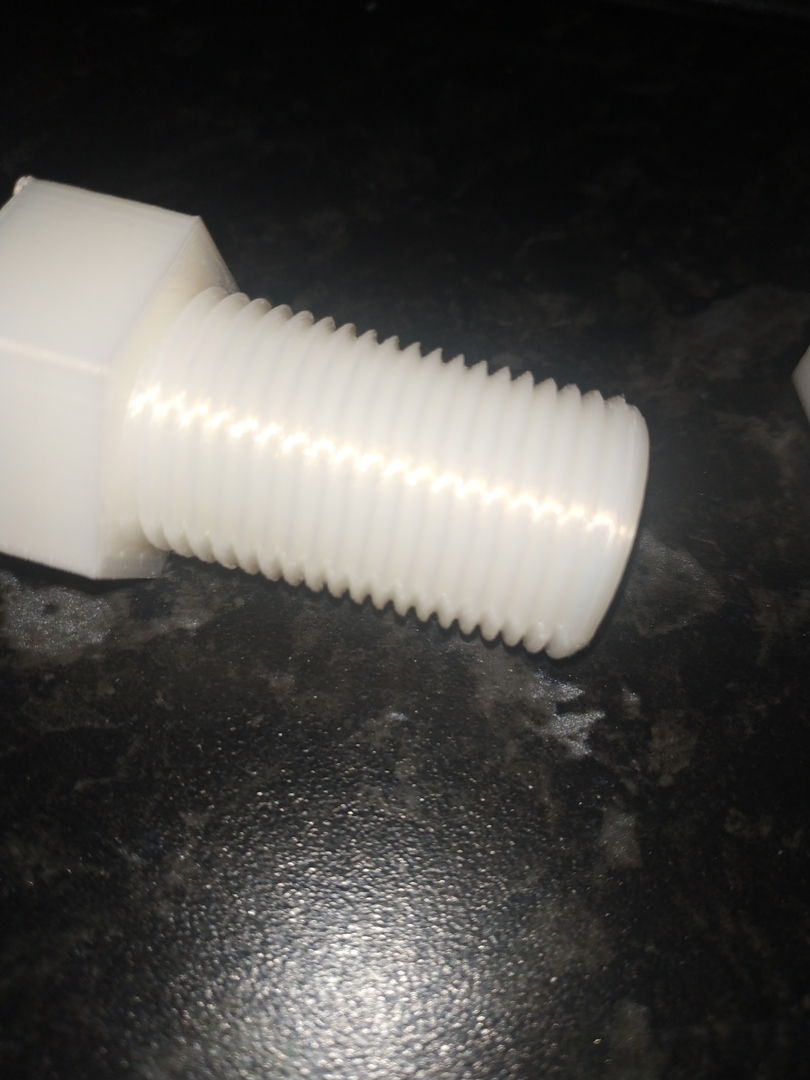

frkdv6dyr

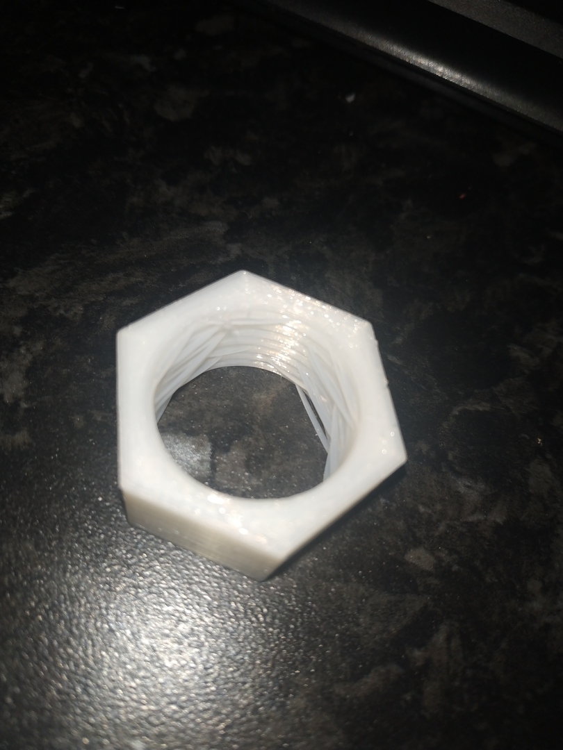

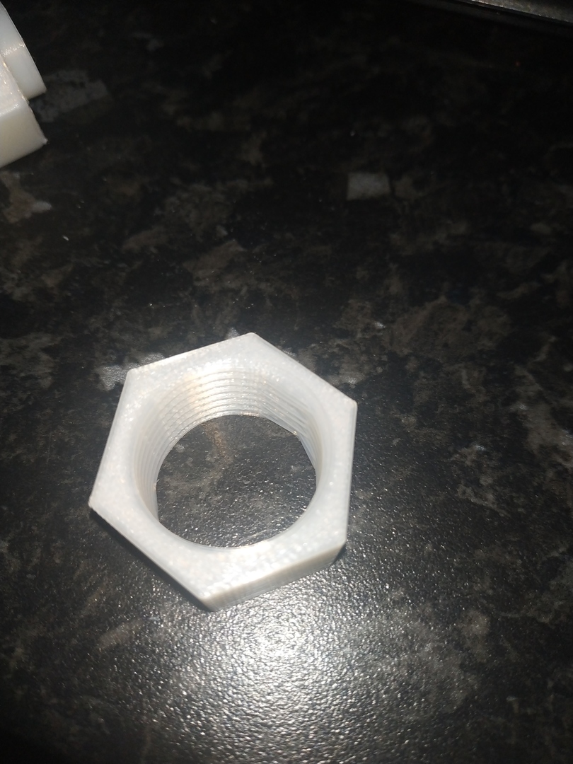

Ezt nem értem [#nemtudom] ha a külsõ menetet jó a belsõ miért ilyen?
xt79ipd3
Csak egy tipp, ha CURA-t használsz:
Travel -> Not in skin.
Mert a szálat a kör mentén befelé húzza.
Külső menetnél rá a helyére, a belső menetnél meg el a helyéről.
Belülről kifelé nyomtatni, vékonyabb rétegek, nagyobb átfedés a falak között.
Na meg ne metrikus menetet akarj nyomtatni, ha nem muszály
Én 90fokos trapéz menetet szoktam tervezni, mert annak csak 45fok a kihajlása, azt meg vígan tudja nyomtatni.

Esetleg növeld a falvastagságot, hogy legyen mihez tapadnia a külső rétegnek, és ellenőrizd, hogy a külső réteget utoljára csinálja, mert ha elsőnek csinálja, nincs mihez tapadni a kiálló menet hegyénél. (Slic3r-ben van ilyen opció: External perimeters first Kikapcsolni)

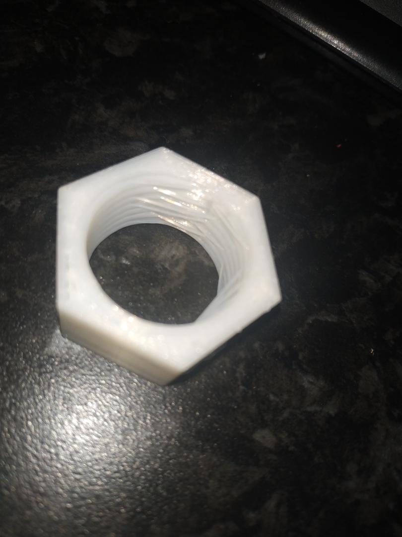

frkdv6dyr
Igen ezt Sli3r volt, de az External perimeters first ki van kapcsolva. Most fut a Simplify3D gkód arra még kíváncsi vagyok.

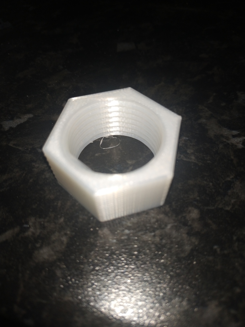

frkdv6dyr

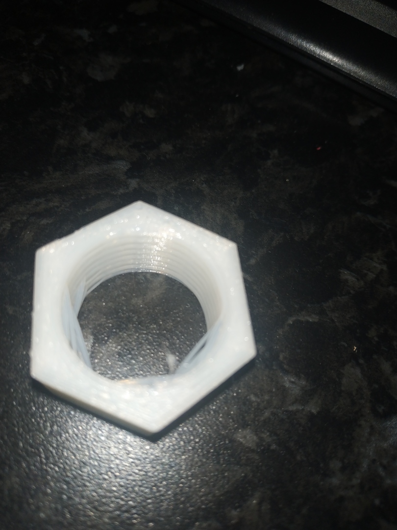

Simplify majdnem tökéletes.

Erről dobjál fel egy képet légyszives mert nem találtam 90°-os trapézt a Fusion 360-ban.
Magam szerkesztettem.
A lényeg hogy 45 fok a menet falának szöge, és van egy kis párhuzamo rész, köztk hoyg  ne legyen éles a menet, ami ilyen szálhúzáss hibákat okozhat.
Az ilyen nyomtatott összecsavarós dolgokat mindig ilyennel tervezem, mert igénytelen a nyomtatásra, könnyen működik, és erős.
Persze komoly rögzítésre nem alkalmas.
Ha ilyenre van szükség, akkor menet megmunkáló szerszámmal alakítom ki a menetet, vagy mégjobb fém csavart tervezek be.

Milyen emelkedésű ez a menet, nekem nem volt gondom velük.
M6 még nyomtatható, de a levegő pisztoly kúpos vége angol menet 1,3 körüli, ha jól emlékszem, az is probléma nélkül lehet.
Látom neked is fog menni.
frkdv6dyr
Ez kicsit nagyobb M25/2mm.
