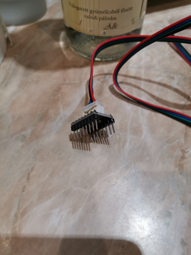

Meg tudja mondani valaki, hogy a motor vezérlő közösítőt pontosan, hogy kell keresni. Jó pár hete valaki rakott fel róla valamit, de nem találom. Vissza néztem novemberig,de semmi.
Kevésnek bizonyult az SKR V1.3 5 vezérlője. Mint kiderült nem szereti a párhuzamos motor kötést, így az egyik extruder elveszett.[#conf][#conf]
Arra gondolsz amit a kifejti a step dir jeleket?
zip0ji0se
Fogalmam sincs. Valaki hasonlóba futott bele anno és annak ajánlották azt a valamit.

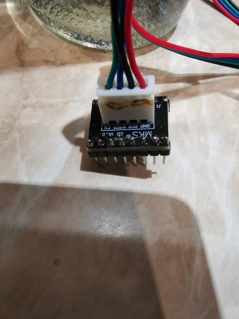

Ez ugyanaz amit fényképeztem.
Tudom, de Ő igazából a postot kereste, hogy hol is volt téma.[#kacsint]
IdézMeg tudja mondani valaki, hogy a motor vezérlő közösítőt pontosan, hogy kell keresni.
Te csak...fotót mutattál róla.[#vigyor2]
zip0ji0se
Valami olyasmire ami egy motorvezérlő helyről megosztja duálba  és így felszabadul a pluszban elfoglalt hely. Van egyáltalán ilyen, vagy rosszul emlékszem. Ugye most 5 hely van, de 6 kéne mint kiderült.
