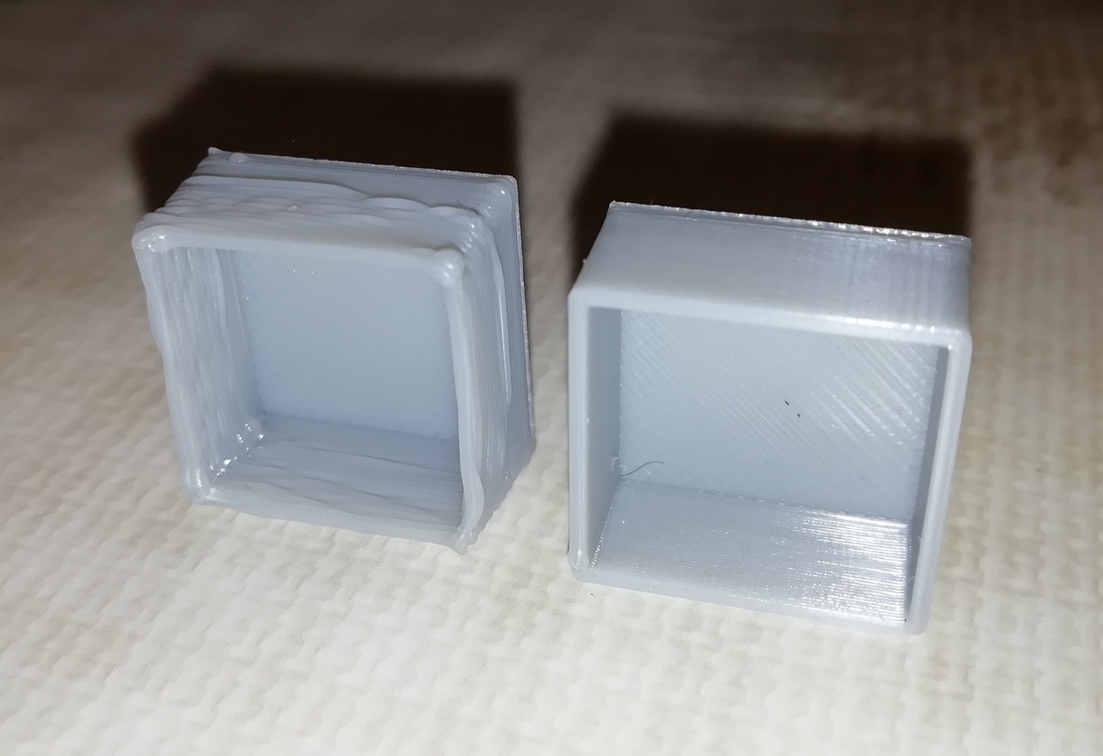

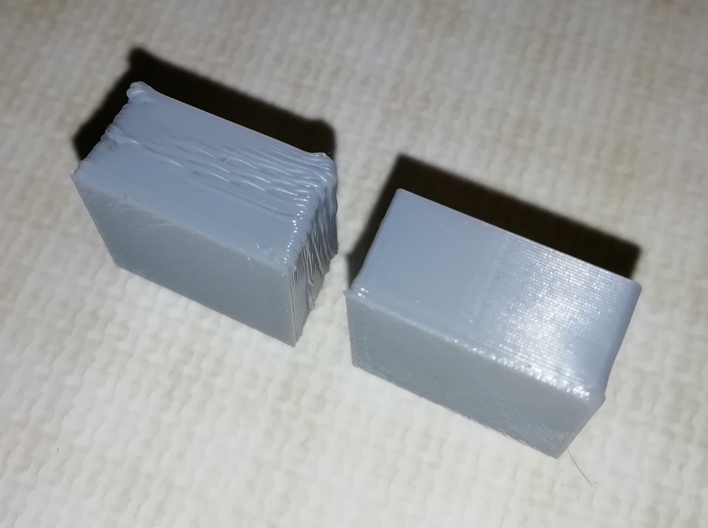

Megpróbáltam a 40mm/s-el, de ez már sok neki, mert kicsi a kerület, és nem hűl le szerintem.
Még visszatérek rá egy külső nagy ventilátorral meghűtve.
A másikat a nekem jól bevált külső 25mm/s nyomtattam, tolómérővel nem látom, hogy a sarkok feltartanák, gondolom ez fontos adat neked.
Sikerült úgy fényképezni, hogy ezek a sávok kijöjjenek, mert csak bizonyos fényszögben lehet jól látni.

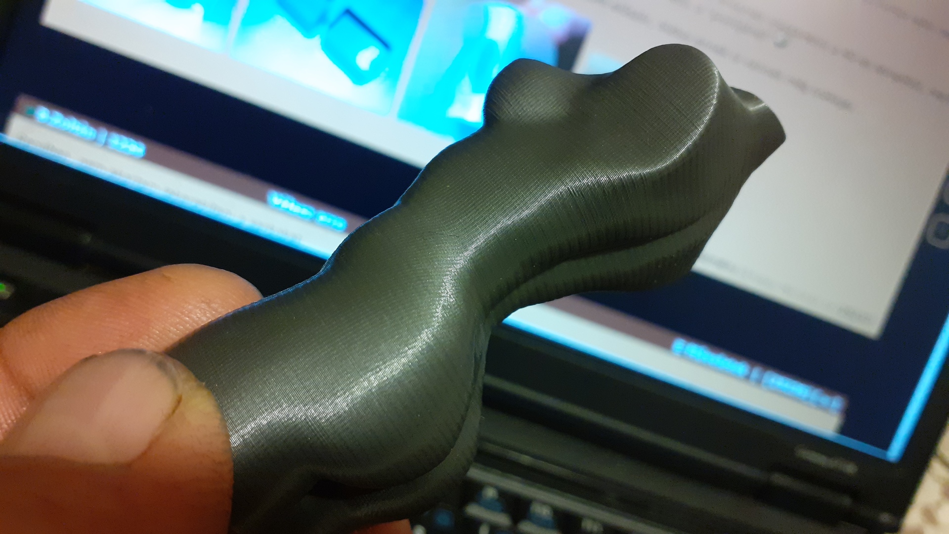

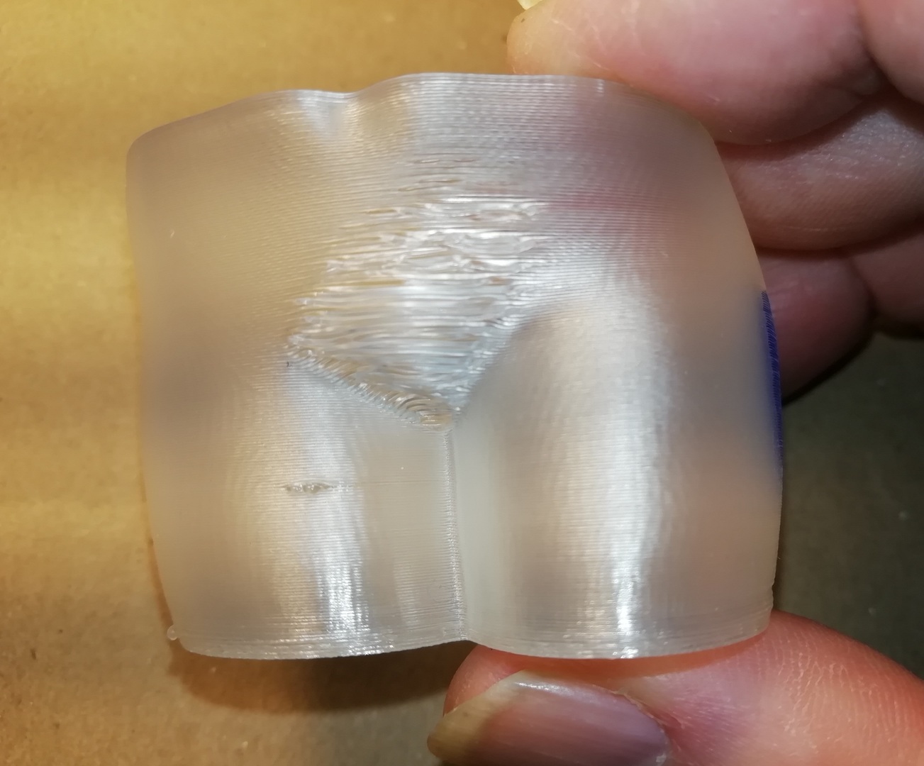

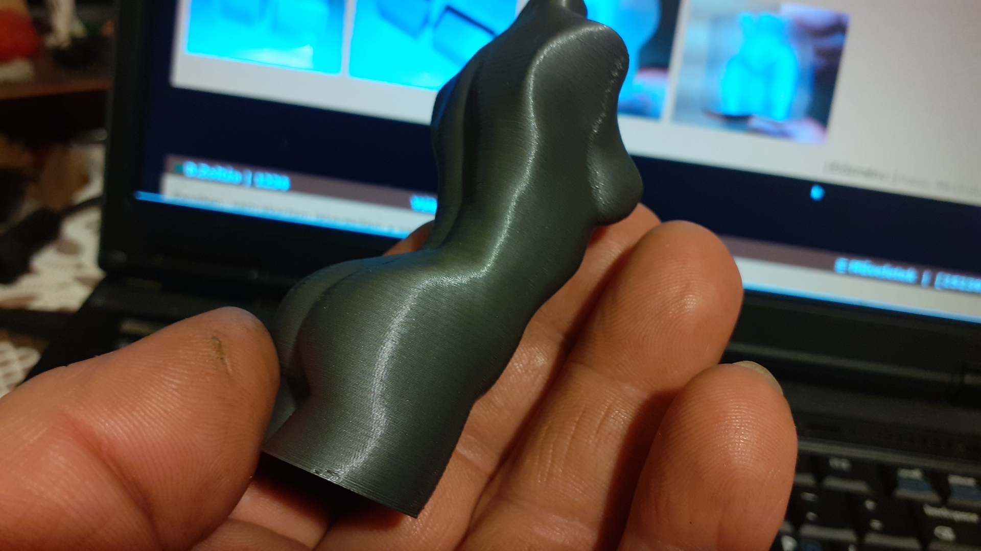

A hölgyet felgyorsítottam 40mm/s-re, alul 5mm-ig lett csak 20mm/s-el nyomtatva. A hölgynél is érdemes visszavenni a 40-es tempóból, mert bár kevés helyen, de hibák keletkeznek, pl. a hasánál, nyakánál, és ahogy a képen is látható, a "pisilőjénél" [#vigyor0]
Nekem még nincs nagy gyakorlatom a váza nyomtatásban, szinte most csinálom először, biztos ennek is vannak még trükkjei.
Nálam 40 es sebességnél ez a hiba csak a vállánál jelentkezett.
Valószínűleg erősebb a hűtésed, kellene kísérletezni vele nekem is.
Ez a hűtés koncentráltan a fúvóka alatti részt hűti csak.
Hidalásnál ez nagyon előnyös nekem, de lehet hogy más esetben jó lenne a nagyobb felületű hűtés.

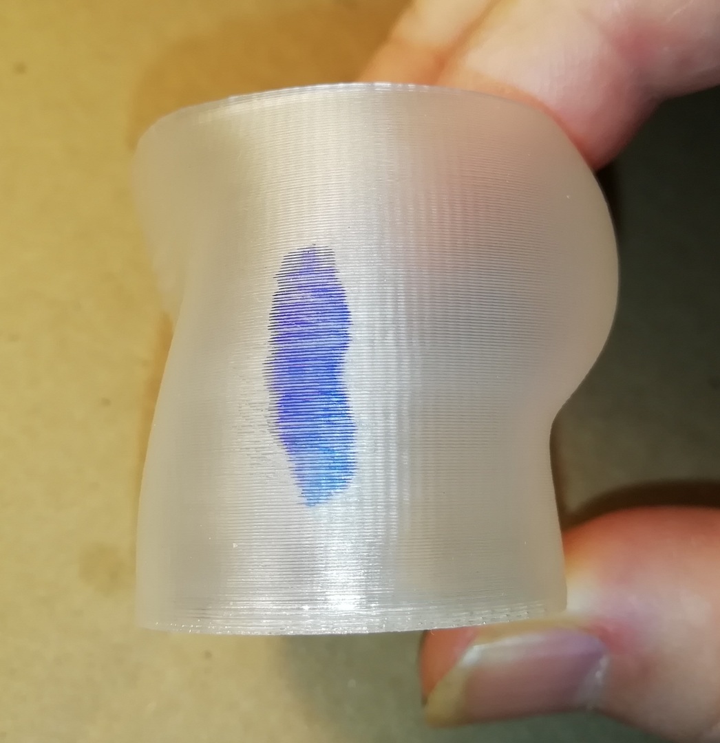

Alakul ez szépen, odáig kellene eljutni (pl. a motorhajtás sebesség ingadozás csökkentésével), hogy ezek az oldalfal "huplik" olyan kicsikké váljanak, amikor már nem, vagy alig láthatóak szabad szemmel. És ahogy PSoft is tapasztalta, ha átlátszó anyagból nyomtattok, még jobban látható ez a hibajelenség is. Távlatilag majd talán egy ilyen négyzetes oszlop váza modellt is érdemes megosztani, hogy egységes legyen a kindulási feltétel ennél a tesztnél mindenkinél, aki tesztelni szeretné a 3D nyomtatóját.

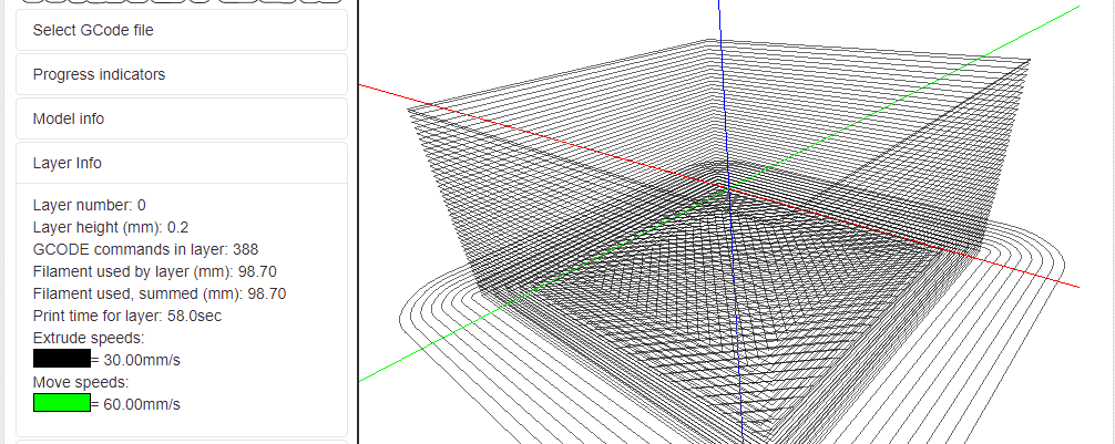

Persze ez a Curában azzal is jár hogy spirálban nyomtat azaz a Z folyamatosan mozogni fog.
Ha jól tippelem akkor Tibor valami ilyen jellegű G-kódot vár min amit csatoltam.

Legközelebb kicserélem átlátszóra, de 40mm/s-nél már mattosodik nekem, és a hibákat kicsit befedi.
Meg fogom próbálni a napokban az általad javasolt "fő" paraméterekkel.
Bosszant a dolog, mert volt már ez nálam is sokkal-sokkal jobb.
Nem tökéletes, csak jobb. Mert azért ezen a régebbi szürke nyomaton is látni a hibát, de közel sem annyira mint a napokban készült transzparens filamentnél.
