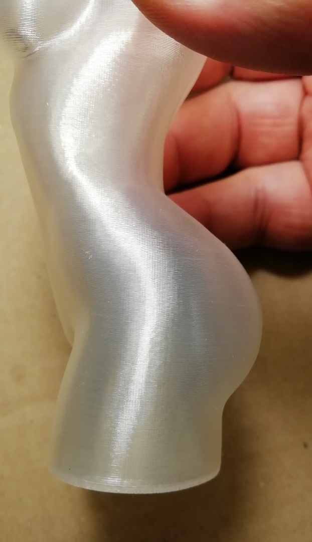

Na, itt látható az eredmény.
A több fallal rendelkező szerkezet sokkal simábbnak tűnik.
Viszont nem az, vagy nem lényegesen. Kés teszttel nem nagyon láttam hibát egyik felületén sem. Szépen látszanak a rétegek árkán átszűrődő fény de ennyi, a rétegek mechanikai szempontból tökéletesen szabályosak.
Viszont ha megcsiszolom, akkor látszik hogy ahol csík van az picit beljebb van. Nem tudom mekkora hiba ez, de a kés tesztel 0.01mm alatti hibákat is észre tudok venni.
Ez bőven a nyomtatótól elvárható hiba alatt van, de optikai fénytörét okoz, ez az 1-1 réteg, mert csak 1 réteg tér el, és töri a fényt.
Ahol több fal volt ott is megvan ez, bár kisebb értékben, illetve ott a fénytörés nem emeli ki a hibát.
Nekem rendszertelenül jelentkezik, nem függ össze semmivel. Talán a fűtés bekapcsolásának frekvenciájával véltem némi hasonlóságot felfedezni.
Nyomtattam egyett jóval lassabban is, annál is kevésbé látszik, illetve mintha sűrűbben jelenkezne, de kisebb mértékben, vagy csak homogénebbnek tűnik.

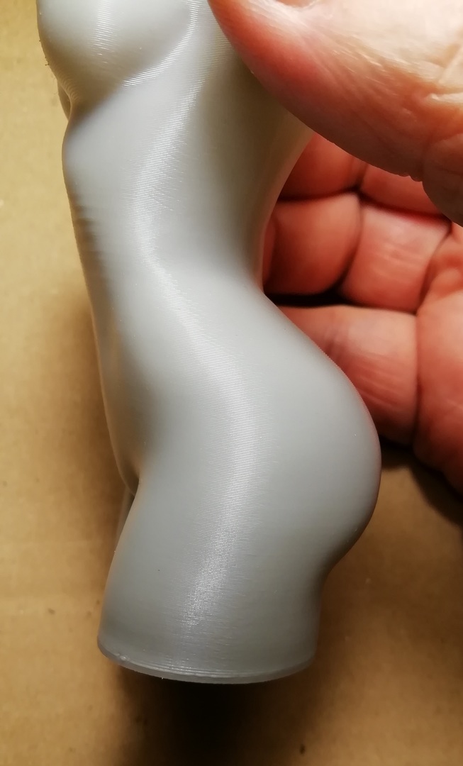

Ez jobban sikerült mint előző próbám.
Tegnap ígértem a csajszit. Kinyomtattam transzparensből is. Én szememmel már jónak tűnik, minimális hibák lehetnek rajta, de nekem ez már megfelel az Ultimaker után.
Nem vagyunk fotósok, nehéz jó képet csinálni róla, főleg nem természetes megvilágítással.
Ez lemaradt:
A szürkének a hasán a csíkozás az a nyomtató rossz beállításának eredménye, a másikon már korrigáltam.

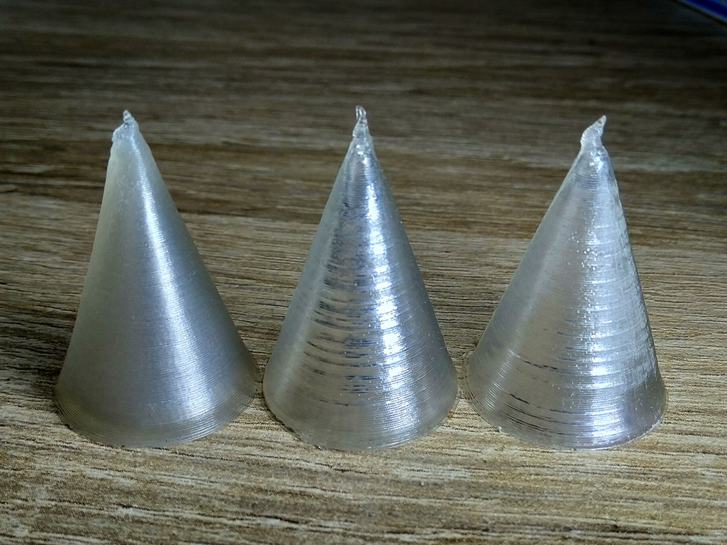

A "hupli csúcsok" távolságát, igazából nem tudom pontosan mérni.
Csak hozzávetőlegesen tudsz számolni, a hatszög laphossza ~9,5 mm.
A nyomtatási sebesség a szeletelő szerint 60 mm/s volt, amire még "toltam" manuálisan 40%-ot.(ez igaz volt mind a négy alakzatra)
Tudom, kicsit gyors volt, de épp akkor...türelmetlen is voltam.[#smile]
Meg régebben...nem is okozott az ekkora sebesség ilyen problémát.(a problémát, a "rétegződésre" értem)
