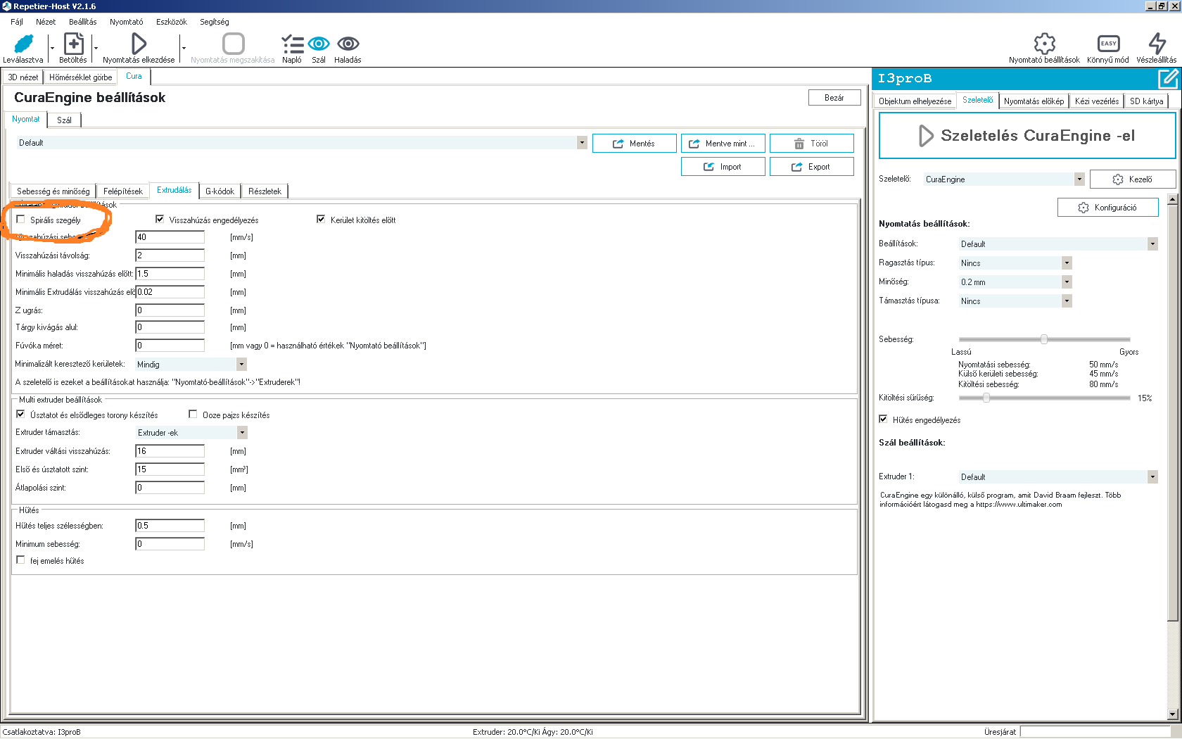

Van külön beállítás, a Repetier Cura-jában pld. itt balra fent:
Ilyenkor automatikusan csak egy fúvókányi(0.2-0.3-0.4 mm) a falvastagság, nincs kitöltés és az 1-2-x beállított alapréteg után, a "Z" spirálisan, folyamatosan emelkedik.
