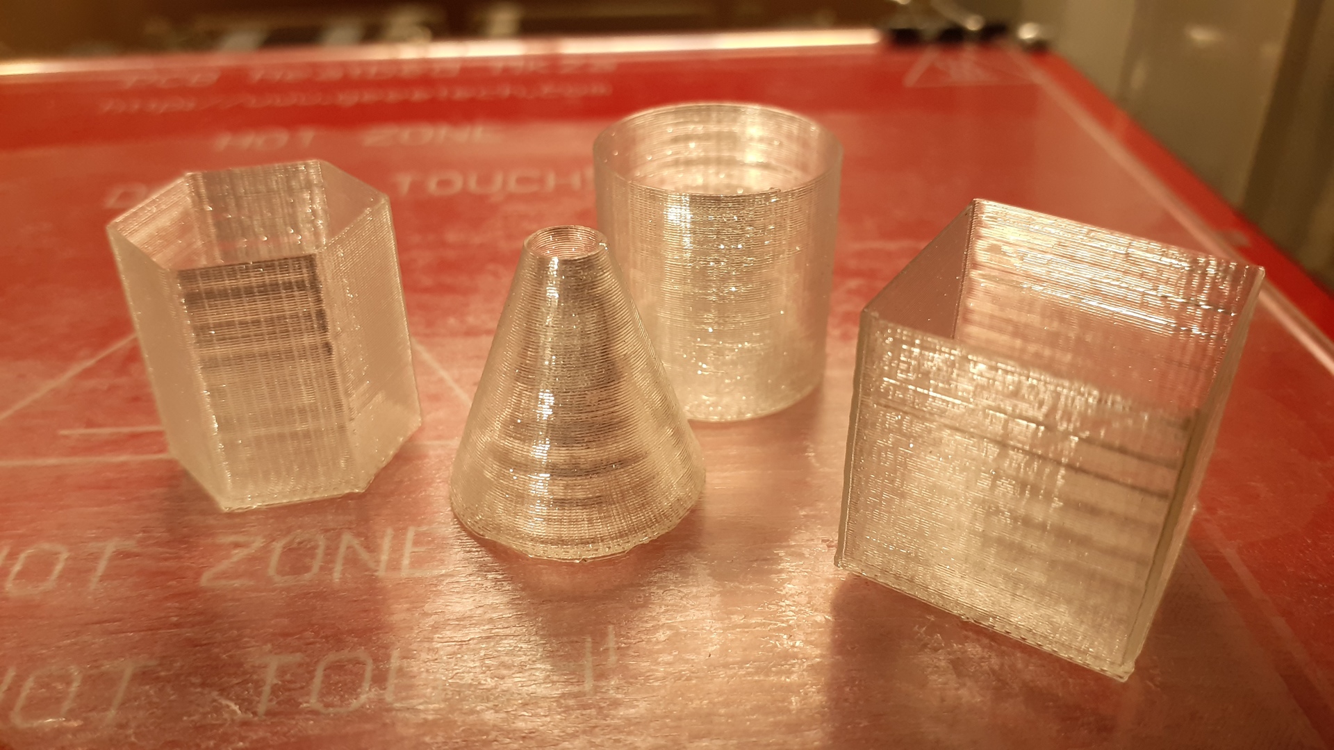

[#82@keri] javasolta még tegnap, hogy nyomtassak tesztként egy kúpot...
IdézNyomtass egy kúpot, ha a hiba egyenletes marad, akkor orsó, ha ritkul akkor extruder, vagy fűtés.
Megtörtént most az esti órákban, nem lettem vidámabb.
Mindegyik alakzat azonos paraméterekkel készült.(hőfokok, sebesség, rétegvastagság, stb.)
Most, a Prusa Slicer volt a szeletelő váza módban.
A nyomatok az asztal különböző pontjain készültek, Herz-es PLA-ból.
Tudom, ez a transzparens filament, meg a váza-mód sokkal jobban láttatja a hibákat, mint egy "mezei" másik nyomtatás, de...pont azért nyomtattam így.
A negyedik képen, ugyanez a csajszi egy régebbi nyomtatásban.
Azon is látni hibákat, de közel sem annyira szembetűnőek, mint a tegnap/ma  mutatottakon.

0,4fuvóka, 0,2 réteg, 210 fok PLA 1:10 perc nyomtatási idő 118mm magas volt.
Régi Cura szeletelő, kicsit gyorsítottam rajta így rövidebb lett a kiírástól 1:26 volt.

0,4-es fuvóka, 0,2 a rétegvastagság, 220 fokon nyomtam a PLA-t, 60 fokos asztalra.
Ha jó lenne, 220 fokon egyenletesen, üveg tisztaságúnak kellene lenni a nyomatnak ezzel a Herz-es PLA-val.

Szerintem függ az anyagtól is. Az az átlátszó anyag amivel PSoft kísérletezik, nekem is csinál ilyen optikai csalódás, főleg ha szimpla fallal nyomtatom, de a forma ettől még jó.
Ugyan azokkal a beállításokkal, ugyan azon a nyomtatón egy nem átlátszó anyaggal tökéletes a felület.
Én úgy látom (a saját nyomtatásomnál) hogy ez a hullámosság a rétegek közötti összeolvasdás mértéke jórészt. Van ahol átlátszóbb, van ahol mintha levegő lenne a rétegek között ezért matt.
Ezért is gondoltam a vagy a fej hőingadozására, vagy az extruder egyenetlenségére.
A léptető motor pozícionálási pontatlanságot elvetném itt, mert nincs szinkronban a hibával.
Extruderre az lesz a megoldásom hogy áttételezem. Titán extruder felépítése tetszik, azt rajzolgatom most.
Fej hőfokra, nagyon nincs ötletem. Hőszigetelés és PID értékek reszelgetése. Bár igazság szerint a fej fűtés kapcsolási frekvenciája is elég magas, így nincs szinkronban a hibával. A PID oszcillációval lehet szinkronban, illetve meg kéne nézni, hogy az extruder recés kerék egy fordulata mennyi magasságot jelent a nyomaton.
Persze hozzátartozik hogy ezt az átlátszó anyagot csak funkcionális tárgyak nyomtatására használom, ahol soha nem érdekelt a kinézet, ezért nem is nagyon foglalkoztatott a kérdés. Amit akarok azt hibátlanul nyomtatja.
Készítettem egy fotó részletet a hatszög tesztedről, ahol jól látható a hibajelenség. Ez alapján ennek minimális köze van a Z hajtásodhoz, így még ne cseréld le.
A függőleges piros vonalak (hupli csúcsok) távolsága mekkora? Úgy látom a bekeretezett résznél igencsak felborul az egyenletességük is, és egyfajta tranziens hullámba mennek át. Mekkora volt a nyomtatási sebességed?

Csak hogy bonyolítsam a helyzetet:
Deltánál ugyanebben a formában létezik a jelenség. Mivel se Z, se X, se Y, így ezek pozícionálási hibái önmagukban nem okozhatják a Z-re periodikus hibát.
Bárhol változtattam a gépen, változott a minta. Több, periodikus hiba interferenciájának tűnik.
