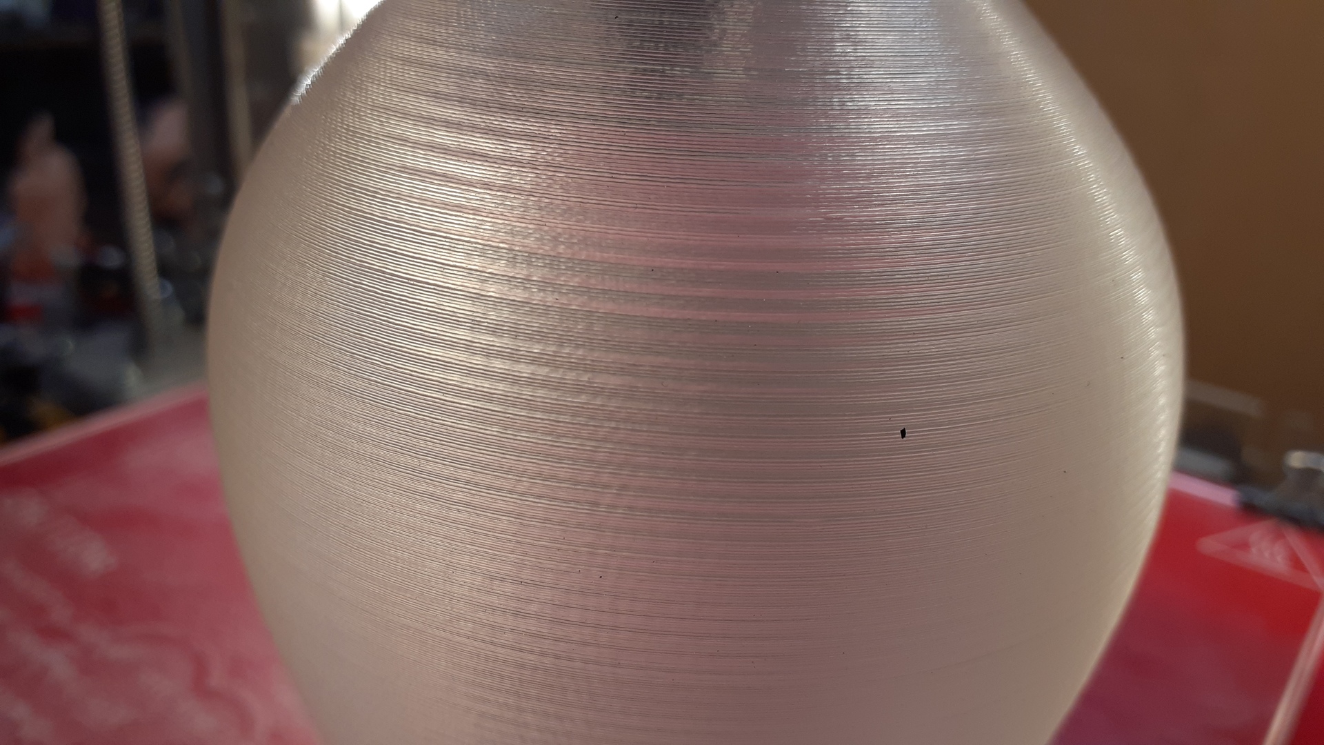

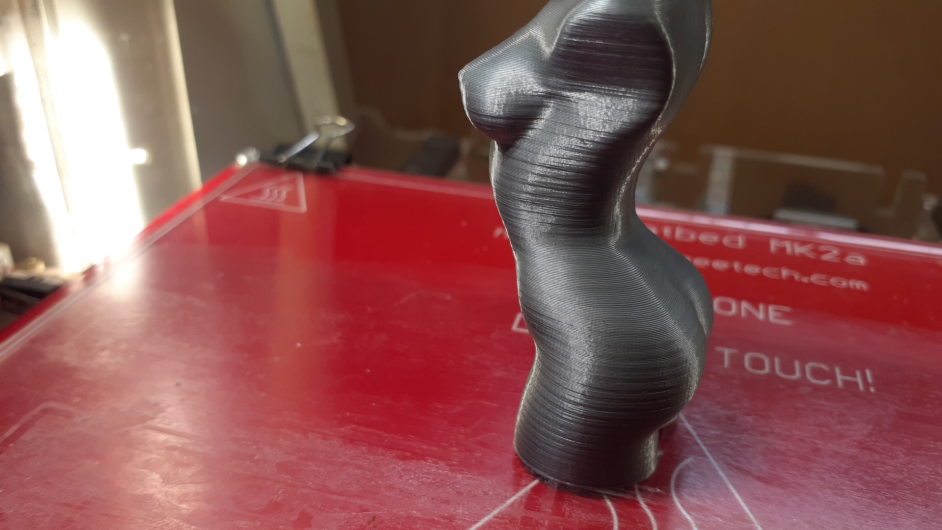

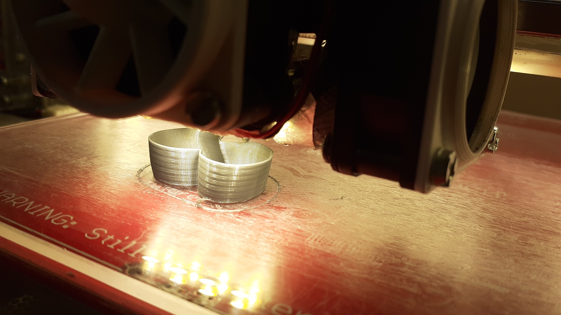

Mutatok pár közeli képet, "erősen" ráfókuszálva a nyomatra...ez van!
Régebbi nyomatokat nézve, az elején nem volt ilyen probléma.
Én arra gondolok, -és kb. úgy datálom időben- hogy mióta az M8-as menetes szár orsóimat kicseréltem kínai trapéz orsókra a "Z" hajtásomban, azóta van ez a probléma.
Lehet hogy képzelődöm, de mintha a kínai orsó(k) menetemelkedését látnám a nyomat felületén.

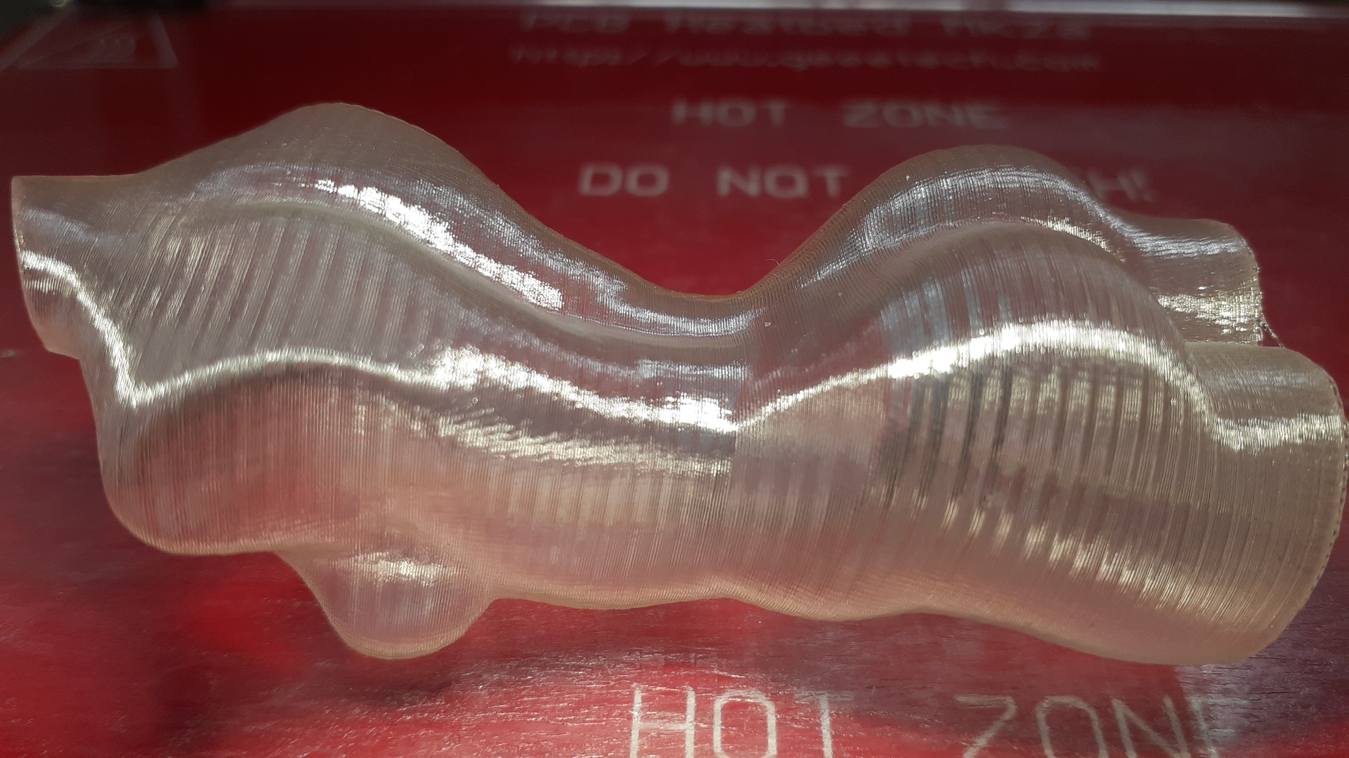

"váza mód"-ban, nagyon jól látszik ami nem tetszik, de "normál" nyomtatásnál is.
Kinek, mi a véleménye a meglátásommal kapcsolatban? Esetleg más ötlet...?

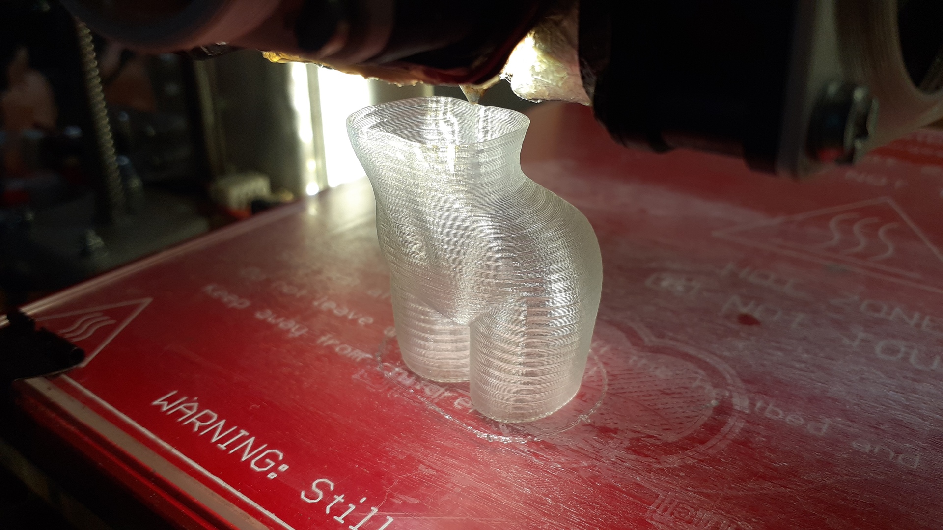

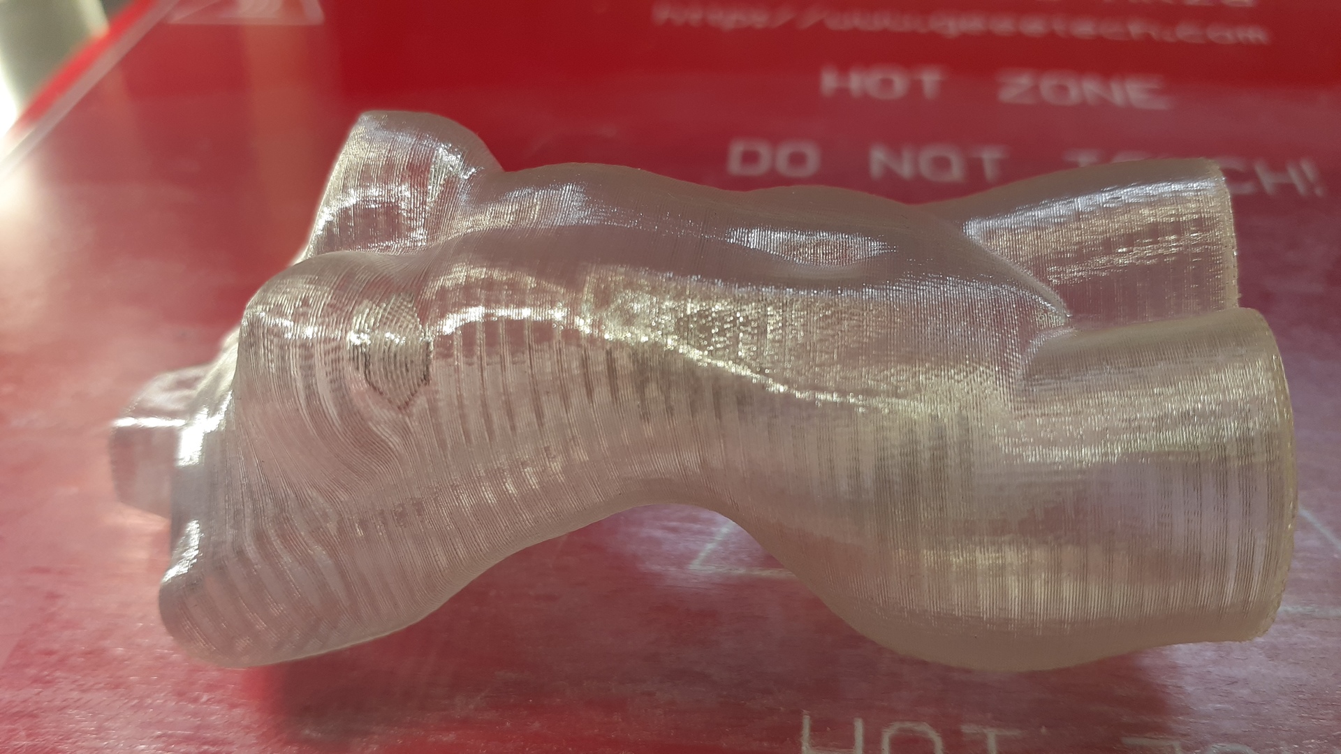

Transzparens filamenttel...még látványosabb.

Nyomtass egy kúpot, ha a hiba egyenletes marad, akkor orsó, ha ritkul akkor extruder, vagy fűtés.
Ha az orsó, akkor ráadásul a kitérés iránya is körbe fog járni, extruder, ill. fűtésnél csak keresztmetszet változik.

Nos nekem is hasonló tapasztalataim vannak. Akkor van ilyen ha görbe az orsó vagy nem egytengelyű az orsó és a motor és a kapcsolat is merev. Ilyenkor megfeszíti a Z tengely a síneket és a mechanika merevségének függvényében ez meglátszik a nyomaton. Nekem a két 500-as 12mm átmárőjű rudat nyomta el ami a Z, pedig nem volt nagy az ütése. Kicseréltem egy 4 bekezdésű 8mm emelkedésűre ami nem görbe és sokkal jobban figyeltem, hogy egytengelyű legyen (kicsi legyen a szöghiba). Sokkal jobb lett az eredmény.
Ellenőrizd az orsókat, mennyi az ütés és az mekkora feszültséget visz a mechanikába.
Ha jól emlékszem akkor kuplung is van a gépeden, azt is meg kell nézni, hogy azok jól állnak és eléggé egytengelyűek.
Ha ezt rendbe hozod sokkal jobb lesz. Szerintem bőven elegendő a 8mm emelkedésű orsó az is elég jó Z felbontást ad.

Alaposabban megnézve lehet, hogy mégsem az orsó. Ehhez mondjuk áltni kellene, milyen a másik oldal. Ha orsó akkor az ütés maximuma a másik oldalon minimum. Mondjuk a felület nem annyira hullámos.
A nyomtatófej nem lötyög a sínen? Az asztal?
Én továbbra is mechanikai problémára gyanakodnék.

Ja, ilyen nekem is volt most hogy lötyögött a fej a foglalatban. Beraktam egy gumigyűrűt azóta hibátlan.
