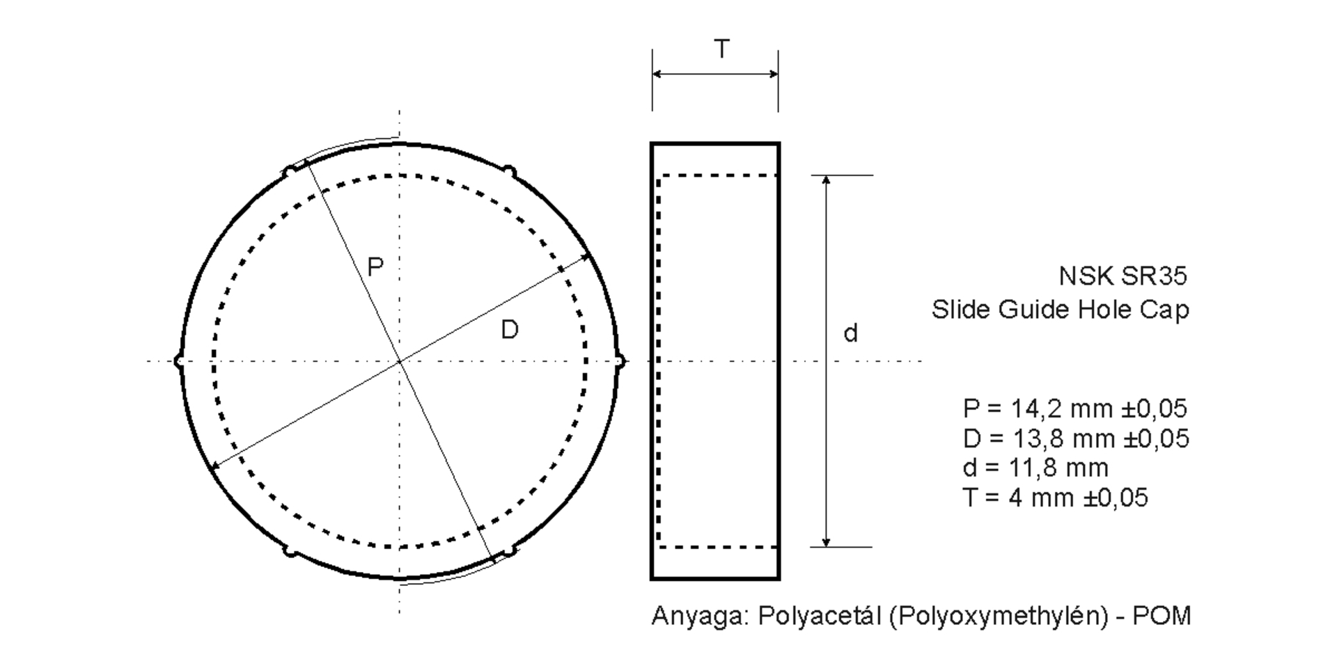

Köszönöm a lehetőséget. Megtisztelő.
Ahhoz két dolgot kéne beismernem: Hogy szükségem van a 3d nyomtatásra, és hogy nem tudok 3d rajzot készíteni.
Örülök, ha a 2d sikerül valahogy.
Szerintem ez a dugasz is egy olyan dolog, amit nem érdemes rögtön nyomtatni.
Aki kiszereli a sínt, az kiszedi a dugót is. Ha tudja, hogy eladható, akkor nem dobálja szerteszét.
A jó kis Din912 bkny csavarokat sem értem, hogy hová teszik ilyenkor. Annak is ott kéne lennie a sínek mellett.
IdézSzerintem ez a dugasz is egy olyan dolog, amit nem érdemes rögtön nyomtatni.
Én se azonnal gondoltam...inkább a jövő -vagy utána- héten.[#vigyor]
A kiszerelt/bontott dugókkal, kettő baj is szokott lenni.
Ha megőrzöd őket mikor bontasz...
-amikor kellene, úgyse találod meg.(ugyanúgy mint az említett csavarokat)
De ha meg is lennének...
-roncsolás nélkül ritkán szedhetőek vissza azok a dugók.
Épp ezért...minek is lenne meg.
Aki "iparszerűen" épít, annak ott vannak méret/típus szerint marokszám a filléres új dugók.
Aki "iparszerűen" felújít, annak...megint csak.
Aki bont, az szinte sose magának bont, épp ezért...
A hobbysta gépépítő meg csak zsörtölődik, hogy...itten van a fasza sín, fasza lyuk, de hol a fasza dugó bele?! [#vigyor2]
