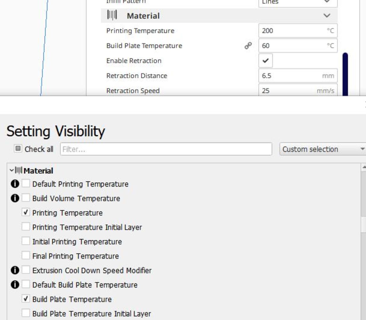

A Cura-ban is be lehet állítani. Alapértelmezésben a menüje csak a legfontosabb dolgokat mutatja, pedig többszáz paraméterrel lehet finomhangolni.
Ha a beállítások ablakban a "Material" (én angolt használok, nálad talán "Anyag" névre hallgat) sor végén ráböksz a fogaskerékre, előjön egy ablak ahol beállíthatod milyen menüpontokat szeretnél látni/állítani. Ott találod az asztal és az extruder hőmérsékletét is a kezdő, közbenső és zárórétegnél is.

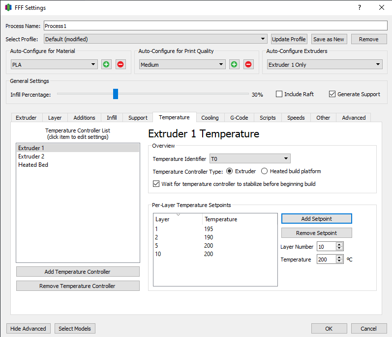

A csatolt képen egy másik programot mutatok ami igaz angol, de sajna ha tényleg komolyan akarsz bármivel foglalkozni és nem csak a 3D nyomtatással, akkor kénytelen leszel kicsit megtanulni ezt a nyelvet. Szerencsére két marék szókincsel ami 200-300 szó max már szinte alapszinten minden programot tudsz használni. Persze indőnként segít majd a "gugli".
Az itt bemutatott progi például akár minden sornál tud külön hőfokot alkalmazni bármelyik extruderre vagy asztalra. A te kedvedért most beírtam kétszer is a 200°C csak a példa kedvéért.

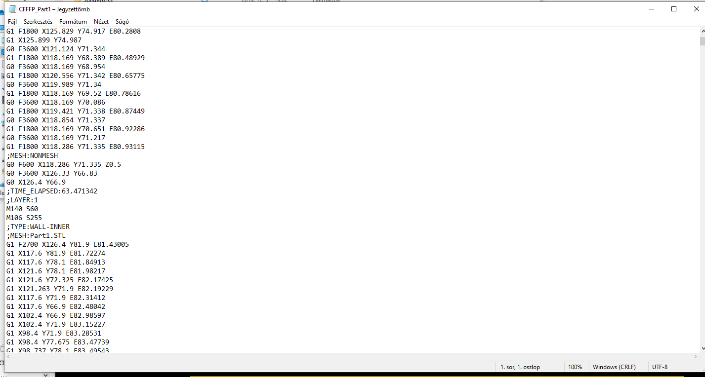

A Cura által elkészített kódba is bátran bele tudsz nyúlni, mert segít ebben is. Csatoltam egy szövegszerkesztővel megnyitott file képét is, ahol középen látod
;Layer 1    //ez azt jelenti, hogy első réteg, azaz a második mert Layer 0 az első [#taps]
M140 S60    // azaz az asztal hőmérséklete legyen 60°C
M106 S255   // azaz a hűtést kapcsolja maximumra
Szükséges kódok:
M104 az extruder hőmérséklete
M104 S200  vagy ha több extruder van M104 T0 S200
mind kettő az elsőt állítja 200°C-ra. Értelem szerűen itt is a "T1" a második extrudert jelenti.
M106 a hűtés 0 és 255 között adod meg az értéket
0= OFF
125= 50%
255= 100%   // a többit számitsd ki
M140 ahogy már tárgyaltuk az asztal hőmérséklete
Bármelyik ";Layer xxx" után csak beszúrod amit te akarsz és az fog maradni a lefutás végéig, vagy addig ameddig nem változtatod meg egy másik sorban.
