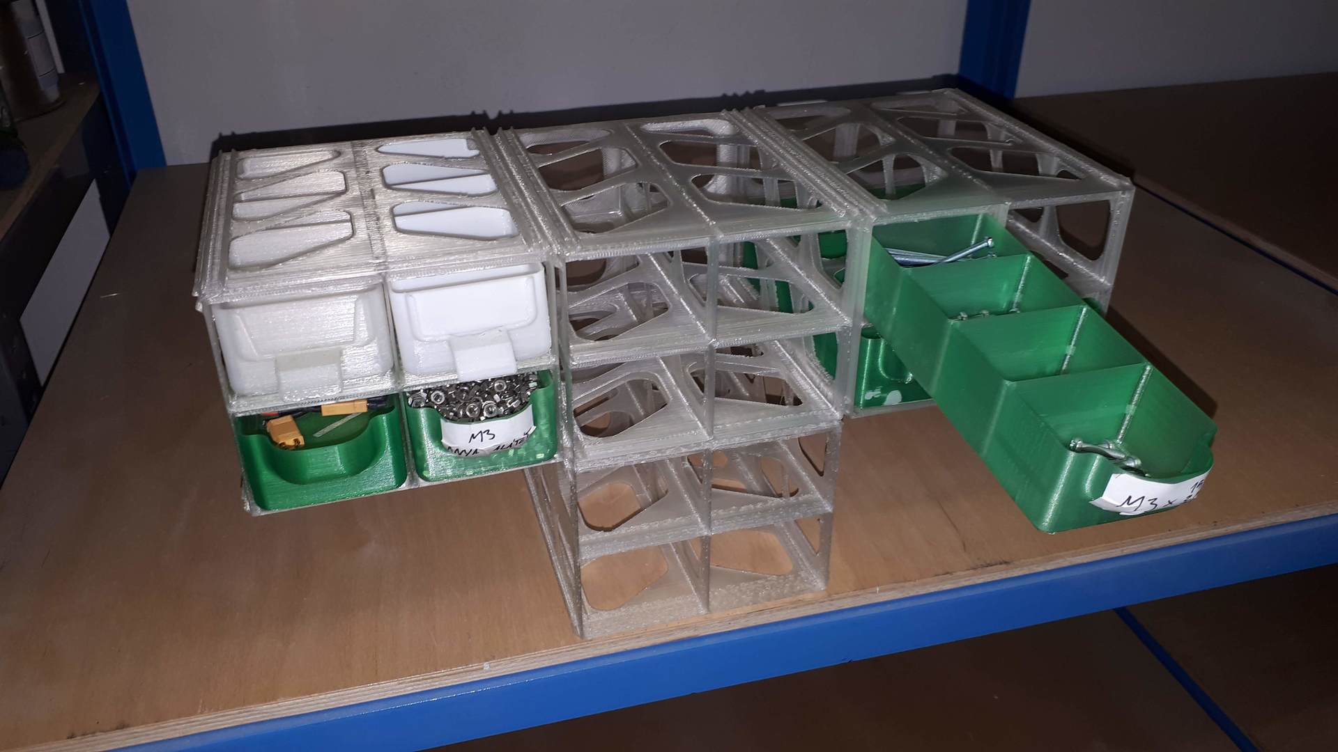

Valamiért most...ez jutott eszembe.
"Képzelt doboz, egy magyar szerszámkocsi fiókjából." [#kacsint]
Mondjuk ilyet szimpla fejessel is csináltam.
A felirat kiemelkedik, így csak beszúrsz egy anyagcserét attól a rétegtől.
Nagyjából ugyan annyira jön ki.
Viszont! Nem kell beülni az autóba, elmenni a boltig, nincs időveszteség, pontosan az kapom ami kell.
Nekem is van nyomtatott dobozom.
Egy darabig vásárolgattam én is, de drága, silány minőségű, vagy nem illeszkedik a korábbi tárolókhoz.
Nyomtatás esetén ezzel sincs gond. Korlátlanul bővíthetem.

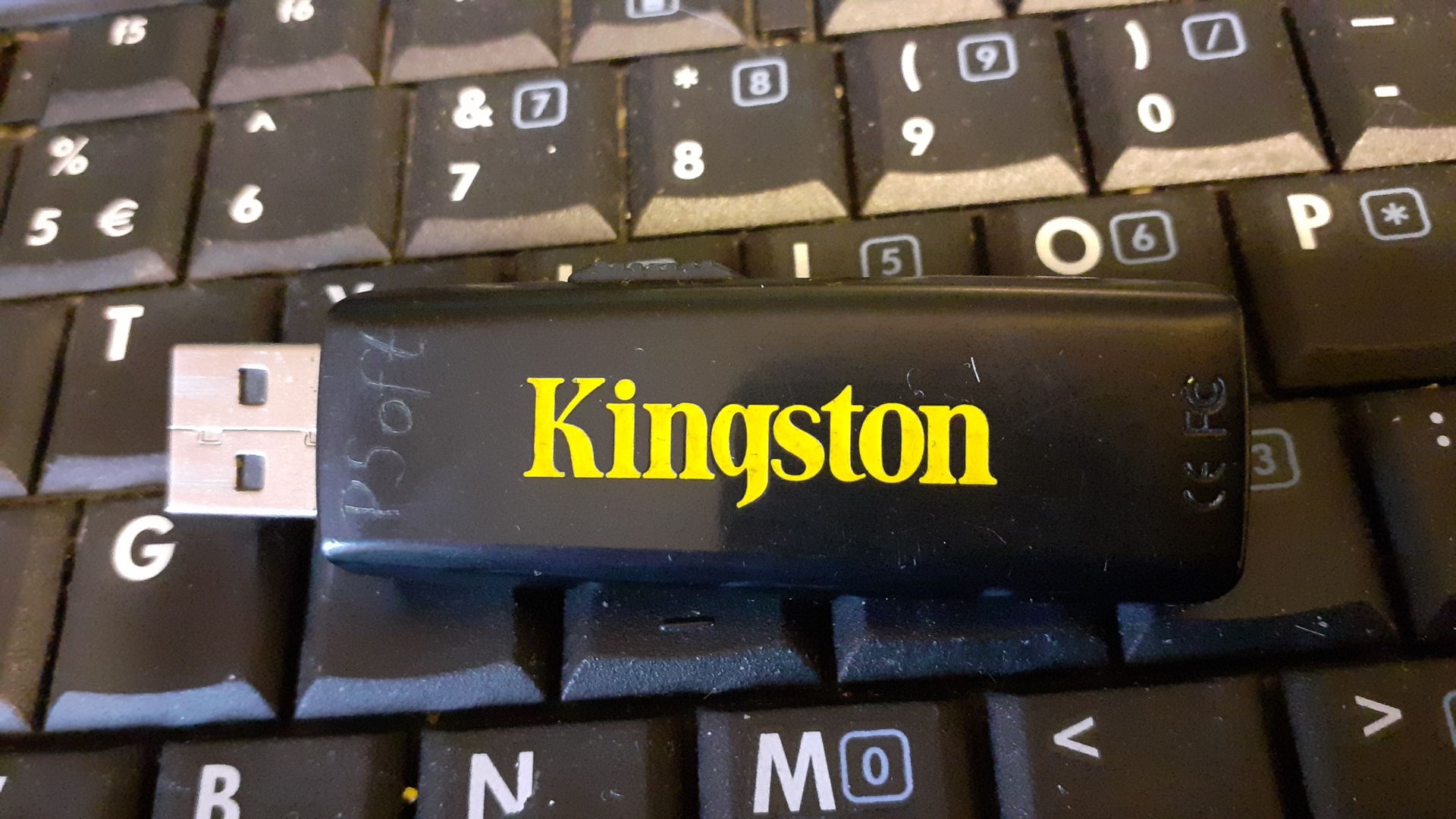

Oké, de itt a felirat nem emelkedik ki. Sőt, annyira szintben van, hogy direkt a tapadó rétegre teszi a feliratot, hogy még pontosabb legyen. Nekem tetszik. :)

Van ennek egy egyszerűbb módja is.
Még kétszínű nyomtatás se kell.:)
A felületbe mélyített feliratot, kitöltöd valamilyen festékkel.
A képen nem nyomtatott, hanem egy "gyári" pen drive fekete műanyag tokja, a saját anyagába mélyített felirattal.
Ez esetben, zsírkrétás bedörzsölés/kitöltés a színezés.
Kipróbáltam, működik nyomtatott cuccoknál is.

Lentebb a dobozos videón is látszik, én is többször -ötször, hatszor is- nyomtatok ugyanarra a felkent rétegre.
Kiállt a fej, kezdett az asztal visszahűlni, 50 foknál könnyedén le tudtam pattintani a dobozokat.
