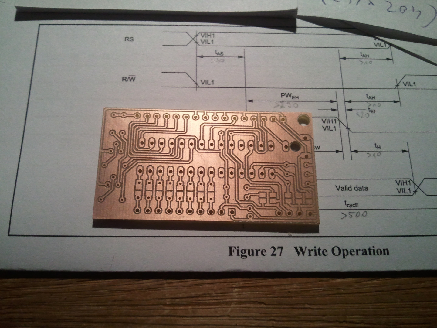

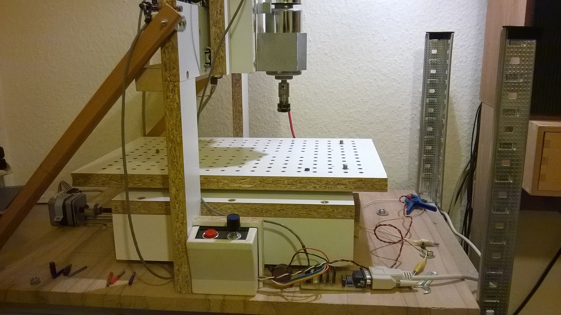

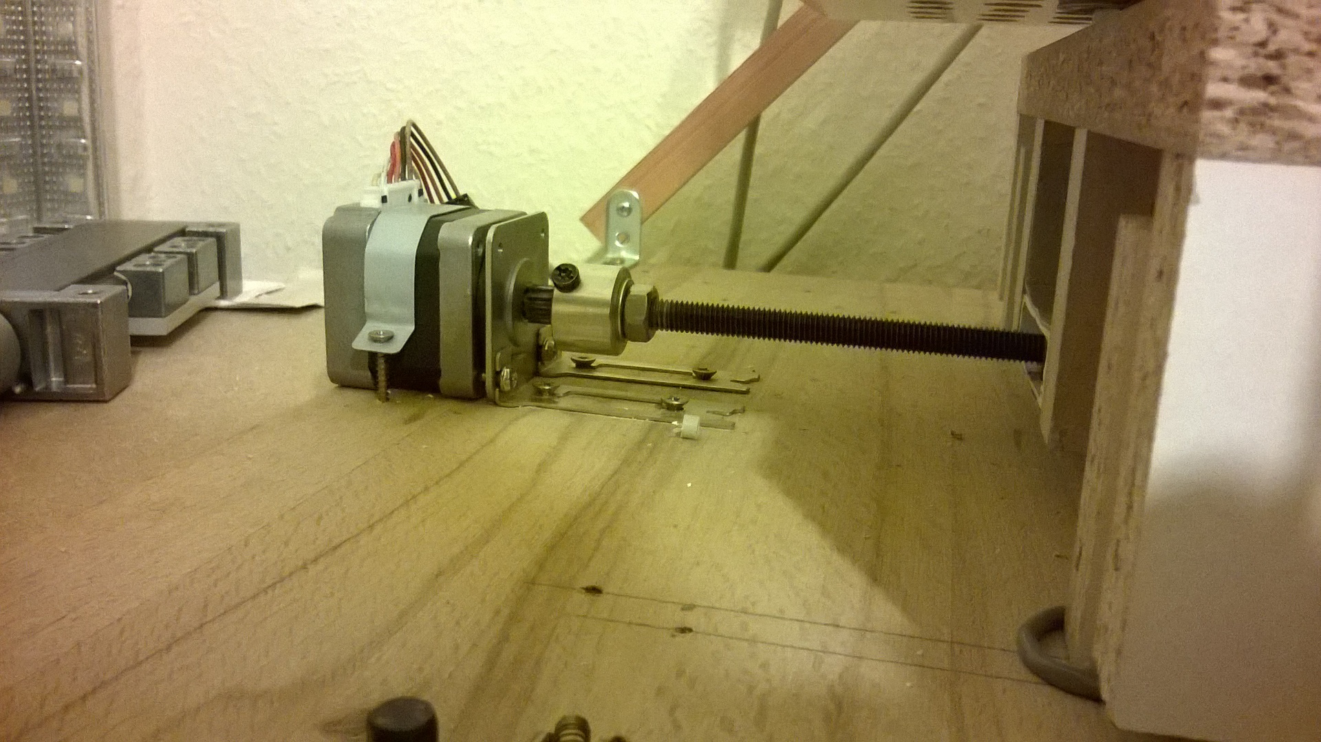

Két-három hónapja még használtam. Egész jó NYÁKot lehet vele csinálni. Fióksín-menetesszár kombó. :)
frkdv6dyr
És még Unipolar motorok ha jó a szemem [#csodalk]
Úgy. Könnyű volt hozzá meghajtót tervezni. :)
