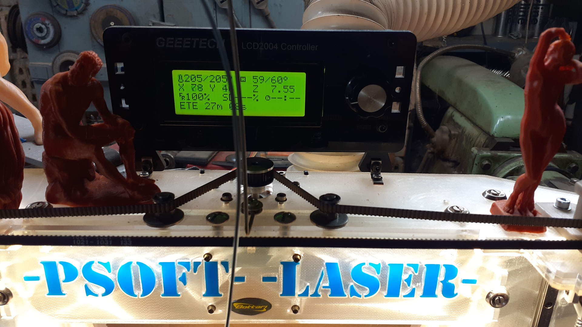

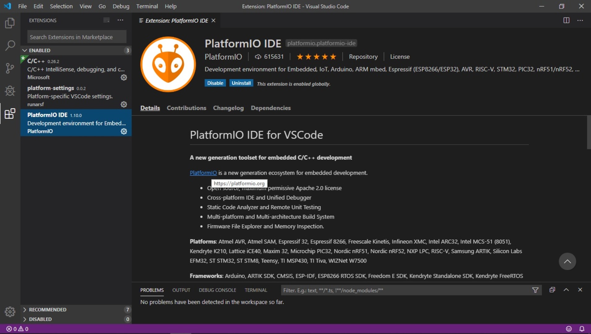

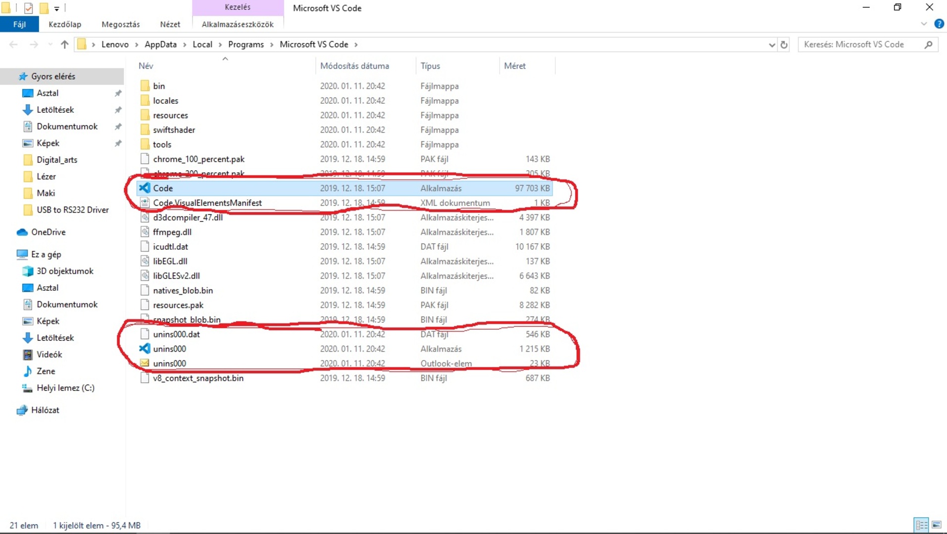

Mindig küzdök evvel a vacakkal a képen látható részig, de ennél tovább nem jutok. Van egy videó amin valami hasonlóról beszél az illető, de nem igazából fogom fel, hogy mit hogyan.
Van olyan illető aki ért ezekhez a dolgokhoz és megnézné a gépemen. Nem ingyen gondolnám és el is mennék érte.
Egyszer már kérdeztem, de nem volt jelentkező, talán csak akad valaki Veszprém és Fehérvár közt.
frkdv6dyr
Pontosan mi a gondod írd meg és küld el a forrást. Nekem is ilyen alaplapom van. Nem vagyok szakértő, de felprogramoztam.

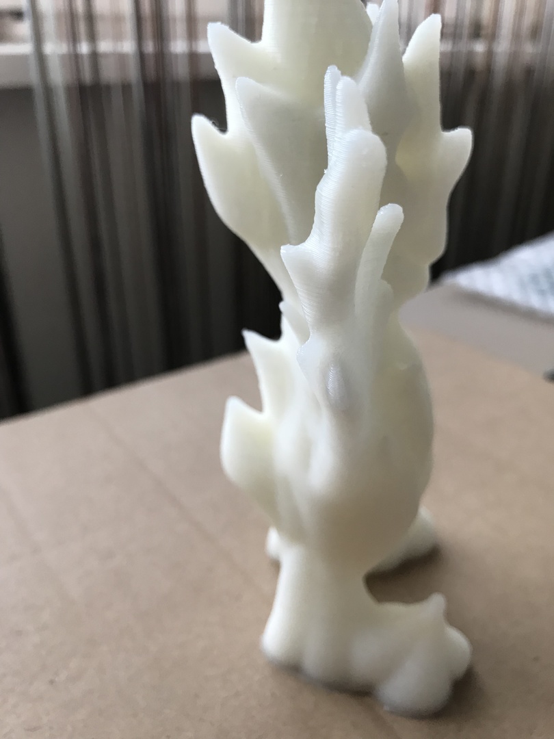

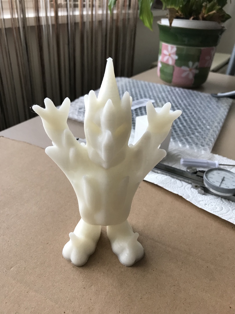

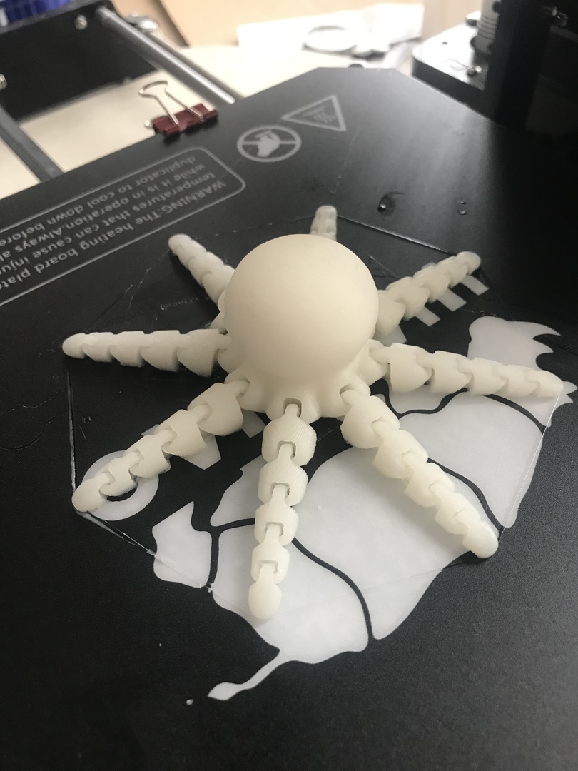

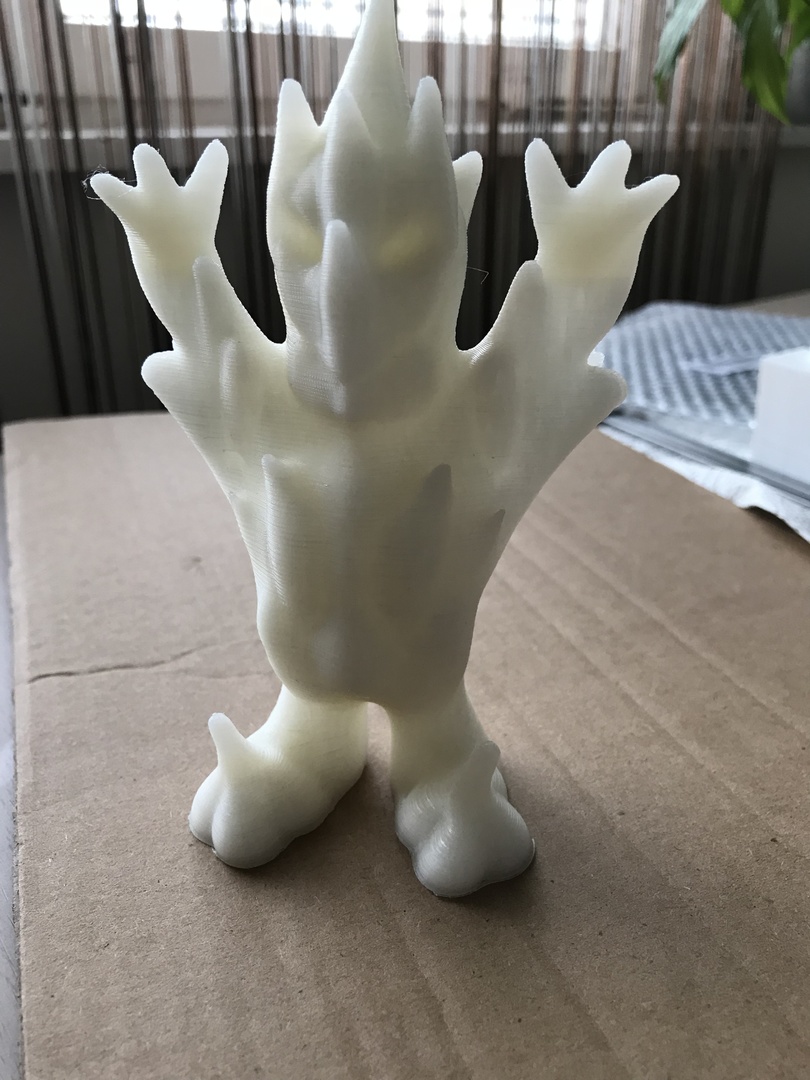

Sziasztok, gondoltam én is megosztom legutóbb mit nyomtattam, ugyanis a tűzoltó autó mit sem ér "eloltandó tűz nélkül", így kellett egy tűz figura a kisfiamnak. A polip meg csak úgy. 0.2 mm a rétegvastagság, 60 mm/sec sebességel, 60/200 C hőmérsékleten.

A gondom nem a felprogramozással van, hanem magával avval,hogy valamiért el sem jutok odáig. Mikor meg jött a vezérlő simán ment minden. Telepítés megírás azt át a kártyára, hogy tudjam megy e az egész. És ment minden addig amíg a változtatásokat lenem fordította a gép. Itt kezdőttek a bajok. Fordításnál már nem ismerte fel LPC 1768 chipet, pirosra dobta. Utána már nem volt usb kapcsolat sem a gép és nyomi közt.  Több próbálkozás után letöröltem mindent és elölről kezdtem az egészet, vagyis, csak szerettem volna.A VS code felmegy a gépre az IO meg csak a képen látható állapotig jelenik meg. Mellékelek egy másik képet is, hogy VS mit csinál az újra telepítésnél. A pirossal karikázott részben látszik, hogy mindig, csak dec. 18. jelenik meg. Lejjebb meg a tényleges időpont amikor felakarom rakni.
Úgy viselkedik az egész mintha megjegyezné. Kipróbáltam másik gépen is. Azon Win 7 van 32 bites. Azon még soha nem volt fent ez a cucc. Azon is csak eddig jutok vele és írja, hogy melyik marlin volt már próbálva. Szóval evvel van a bajom, hogy mért csinálja. Valamit erről is magyaráz a fickó, hogy ha sokan töltik le többször, akkor ezt csinálja és másoknak is okoz problémát. Na ezért kéne olyan valaki, aki érti a gépek belvilágát és hátha többet lát az egészből. A gépek is rendben vannak, mert az ősszel szervizeltettem mind a kettőt.
frkdv6dyr
Én attól félek, hogy valamit csak elírtál a változtatások során, vagy egy meglévő másik config lett betöltve. Nekem akkor csinált hasonlót amikor az eredeti marlin-t is letöltöttem és azt próbáltam átírni. Valamiért a BigTree oldaláról letöltött változat config fájlokat párosította hozzá, így a verzió eltérés miatt kiakadt az egész és kiment hibára. Egyszerűen tiszta vizet öntöttem a pohárba, és letöröltem az összes eddig már buherált változatot a gépről, majd kezdtem előlről.
A másik hiba meg az volt, amikor be tettem egy olyan könyvtárba ahol volt szóköz vagy ékezet a könytárnévben [#csodalk] na akkor is hasonló volt a hiba, mert nem találta a megadott fájlokat. Azóta a "D" gyökerébe teszem az eredeti letöltött könyvtárat és onnan mahinálom. Rész mentéseket erről készítek, ja és írok folyamatosan egy txt-be minden változtatást amit elkövetek, mert volt, már ezzel is bajom, hogy saját magam nem tudtam követni. Nem emlékeztem mit változtattam meg mire, így vissza sem tudtam állni egy olyan változathoz amikor egyáltalán le tudtam fordítani, vagy legalább elindult hiba nélkül.
Ja még egy, ha az eredetit töltöd le ott nem csak a két config fájlban kell az alaplapodnak megfelelően beállítani, a ../marlin x.xx/platformio.ini-ben se felejd el megváltoztatni a procit.

Ezeket mind ellenőrizd le és ha ezután sem megy akkor neked kézrátételes (helyszíni mahinátor) csoda doki kell [#nemtudom]

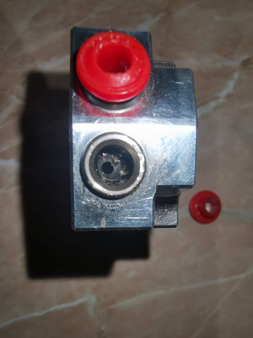

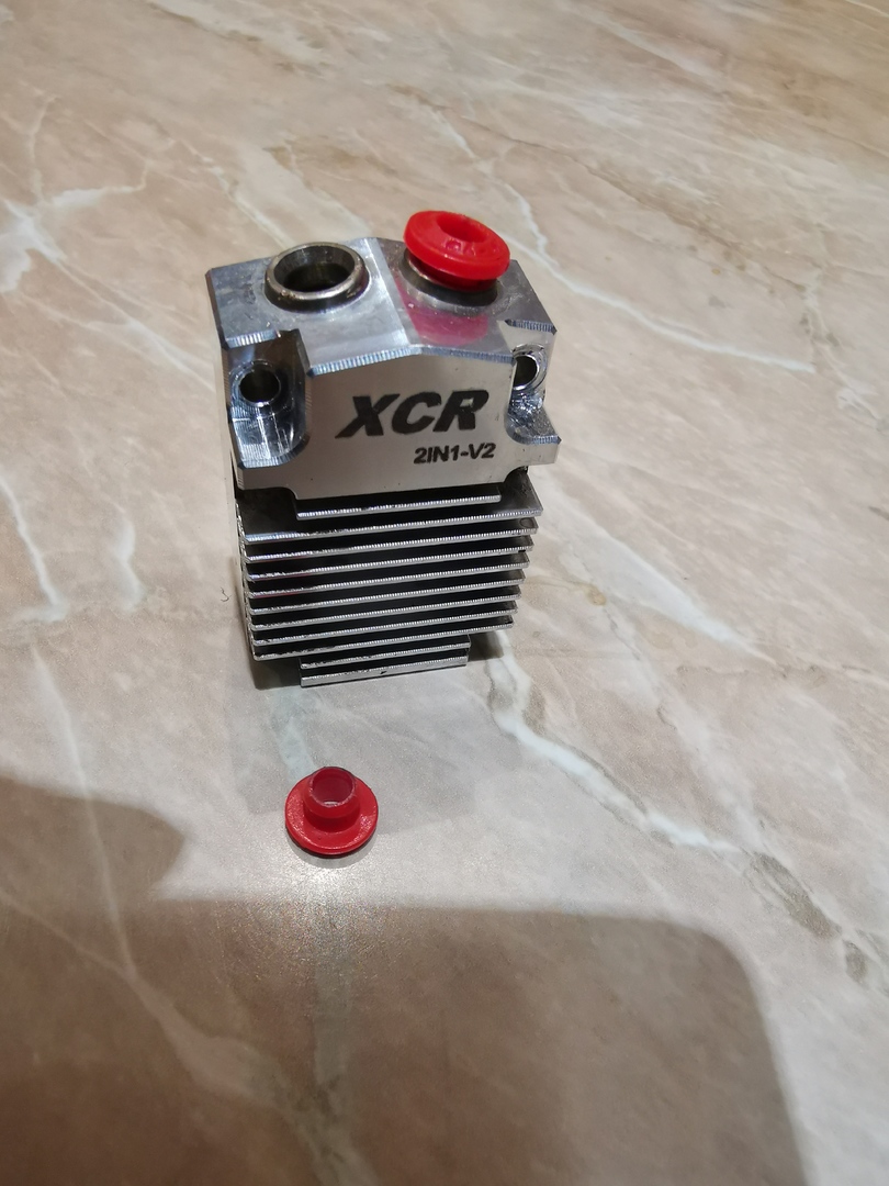

Ötletet kérek a javitàsra.
Megadta magàt a dual fejem csatlakozója. A csatlakozó belsejében található köröm szétesett. Azt talàltam ki, hogy kiszedem az egészet és 1/4-es 4-es csatlakozókat rakok bele.
De, ha valakinek van jobb ötlete ne tartsa magában. Köszönöm.
(olyan fejetlennek érzem magamat[#rinya])
frkdv6dyr
Módosítsd M6-ra így tudsz egy másik (könnyen cserélhető, bárhol kapható) csatlakozóra cserélni.
Nem rossz ötlet. De nem àll meg a 9-es furatban a 6-os menet. Az acél magot mindenképp ki kell szedni.
frkdv6dyr
Van M10-es is [#kacsint] ugyan csak 4mm-es befogással.
Még nem láttam olyat.
Van olcsó meg Festo is. [#papakacsint]
A kép alapján az alu házba egy sima gyors csatlakozó van beletekerve.
Tekerd ki és máris meg lesz milyen menet van a végén és olyat kell venned.

A másik felén kell lenni hernyócsavarnak, azt vedd ki és útána késpengével ovatosan kilehet szedni azt a vackot. Nincs rajt menet. Legalábbis nekem ilyen.

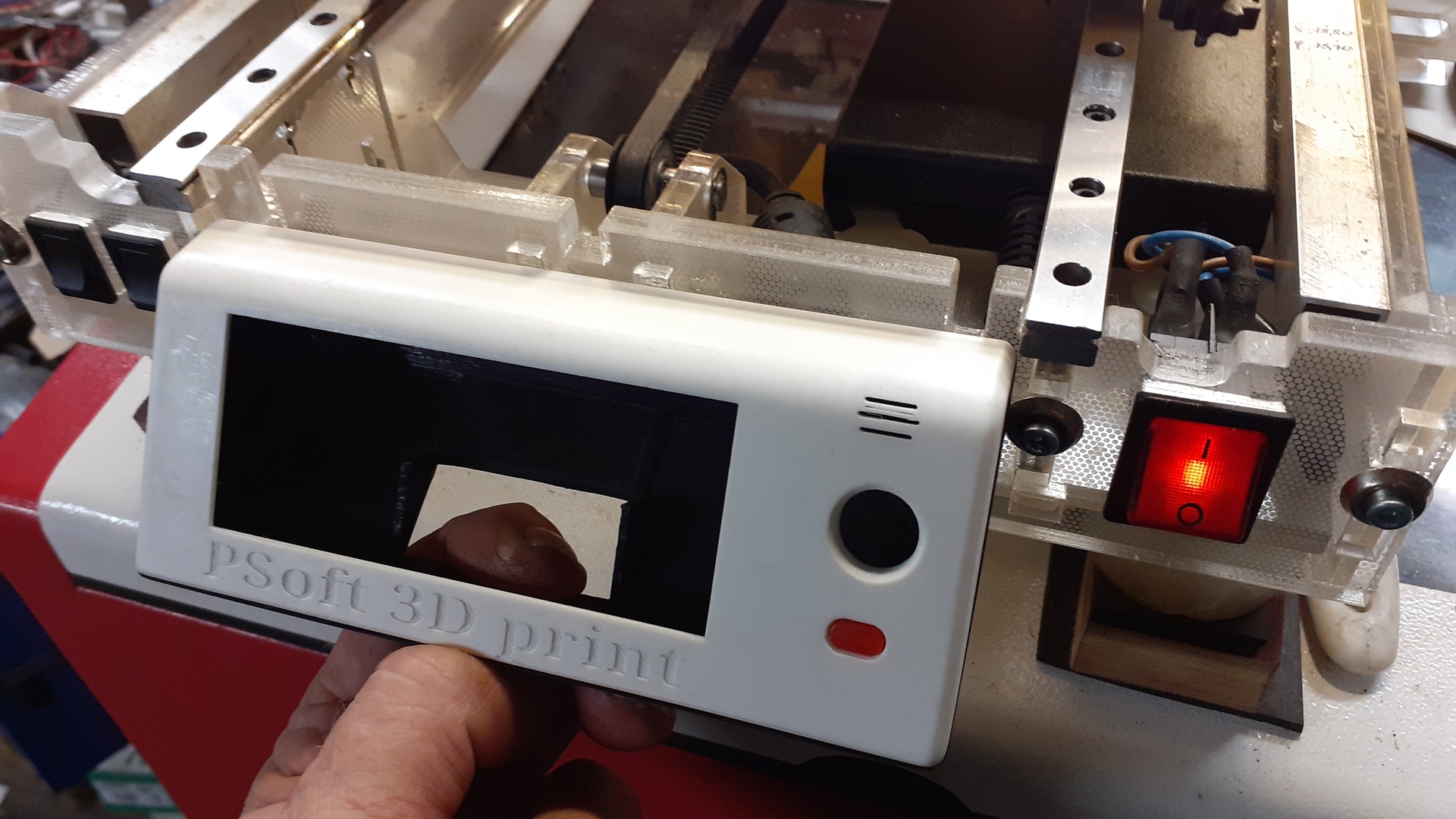

Le akarom "költöztetni" a gép tetejéről, egy könnyebben kezelhető helyre.
