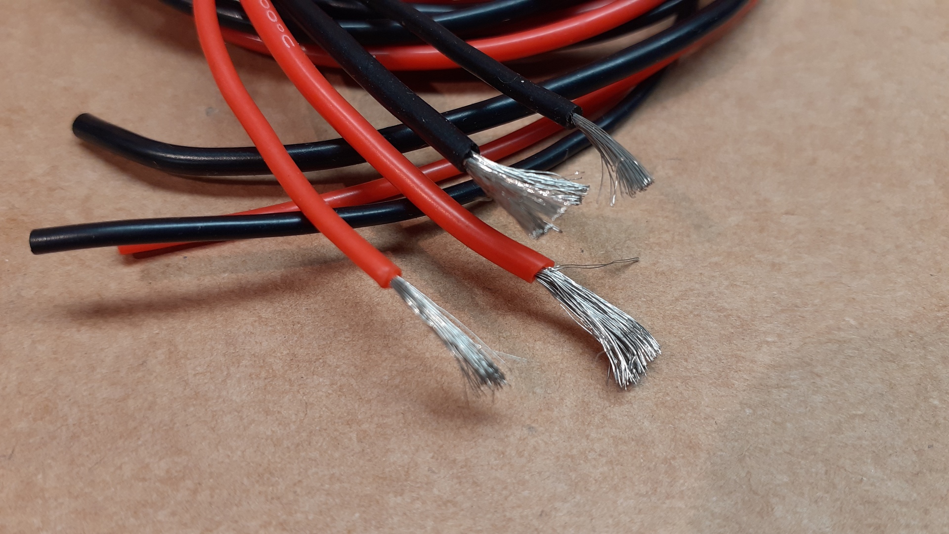

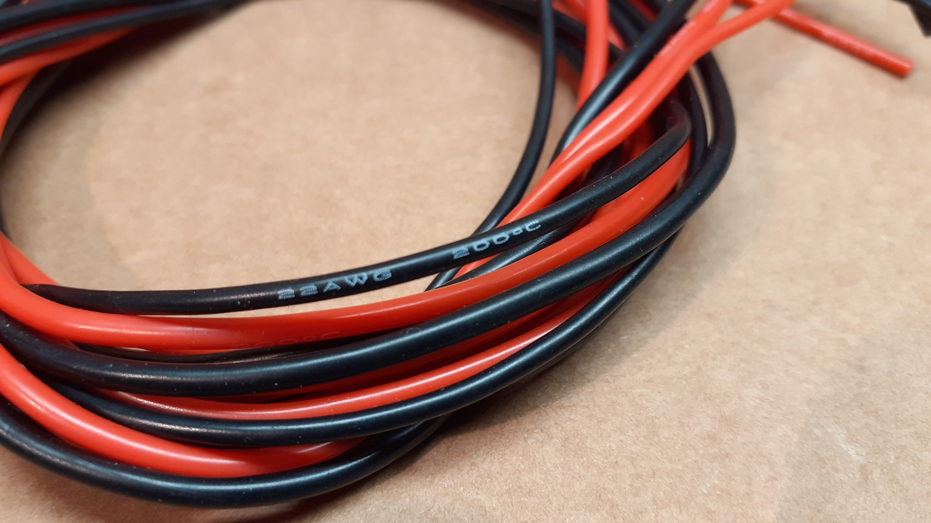

Mondtam én, hogy megvan az a fasza szilikonvezeték! [#eljen] [#kacsint]
Nem is 1-1 méter, hanem a duplája! Vékonyabb is 1-1, vastagabb is 1-1 méter.[#worship]

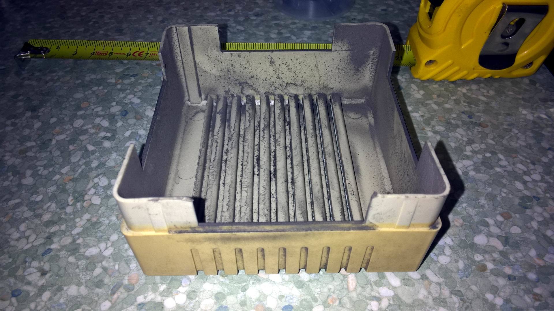

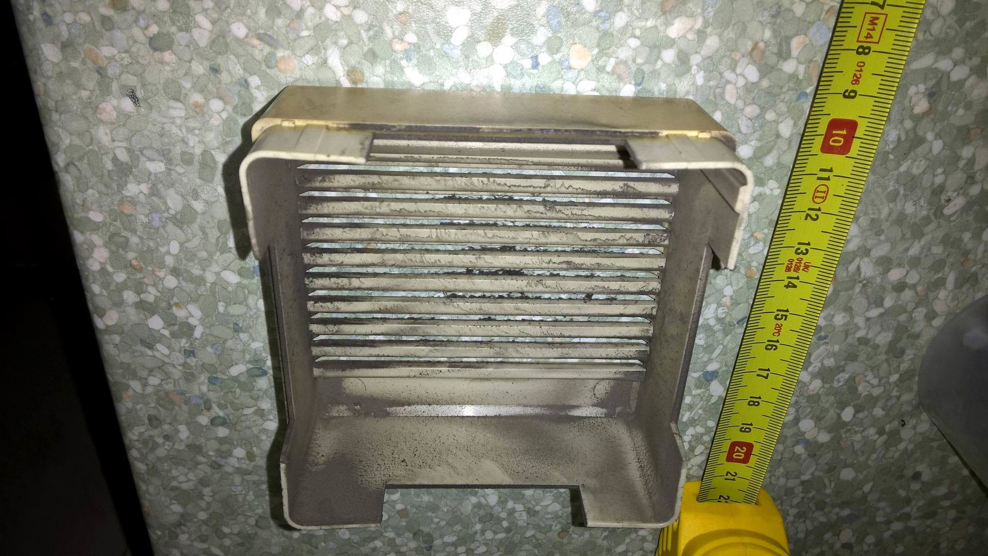

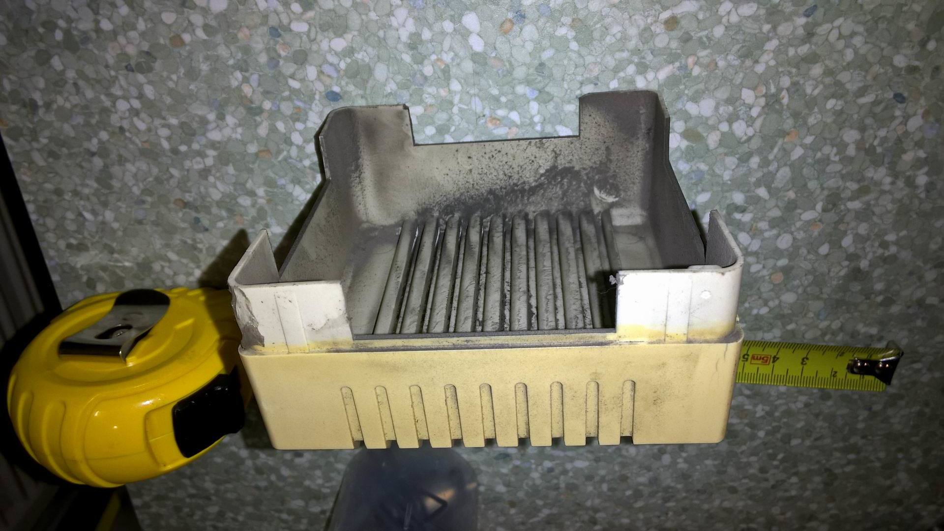

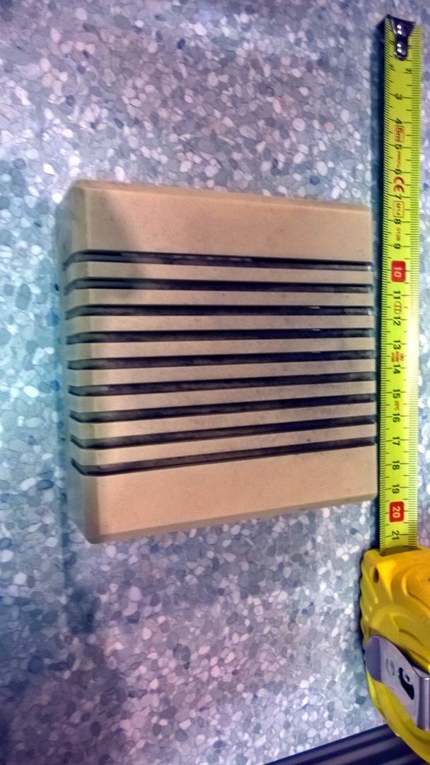

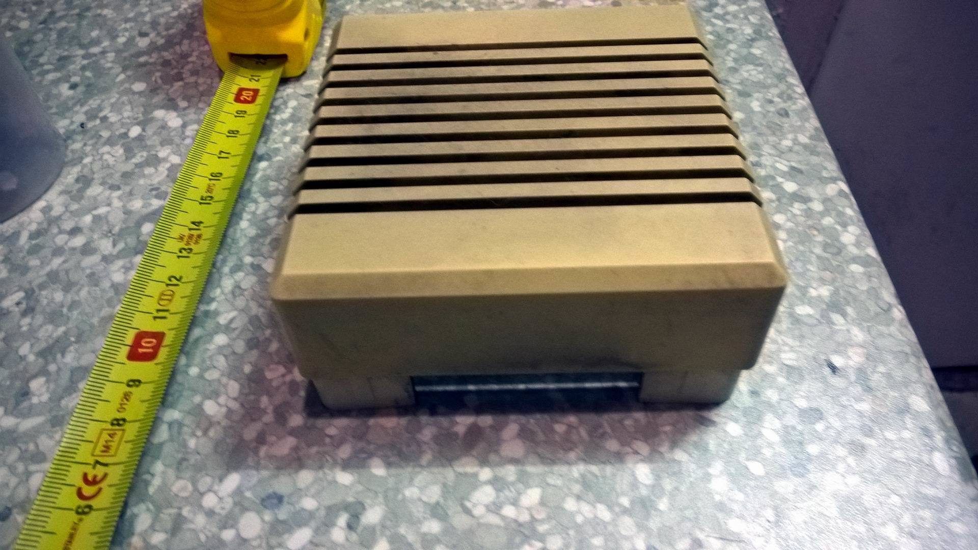

A képen látható doboztetőt kellene legyártani valami 3D-s nyomtatóval, jó több darabból is, tűrés +-0,3mm.
Kérésre pontos, méretezett rajzot is tudok adni.
Kb. ár kellene, ha valaki úgy érzi , képes erre feladatra.
Szerintem az itt levő nyomtatósok majd mindegyike
Idézképes erre feladatra.
De, jobban jársz ha valami "sufni Józsibácsit" keresel, Ő...két felesért kireszeli Neked, akár a kocsmapult sarkán is.[#wave]
Azé' a 0,3 mm pontosság egy ilyen bordázott akárminél nem egyszerű. Elég nagy a kübli ahhoz, hogy már a hőtágulást is figyelembe kelljen venni. De nem megoldhatatlan.
