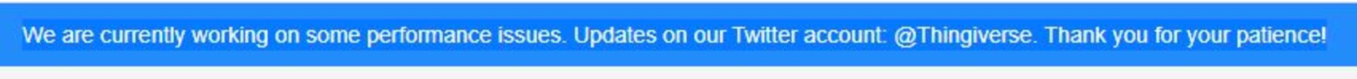

Nálam mostanában, a szokásosnál lassabban tölti be a Thingi oldalait. Nálatok nem?[#nemtudom]
A fejlécben valami olyasmit írnak, hogy "teljesítmény problémán" dolgoznak és köszönik türelmünket.
Köszönöm, ez fel se tűnt nekem.

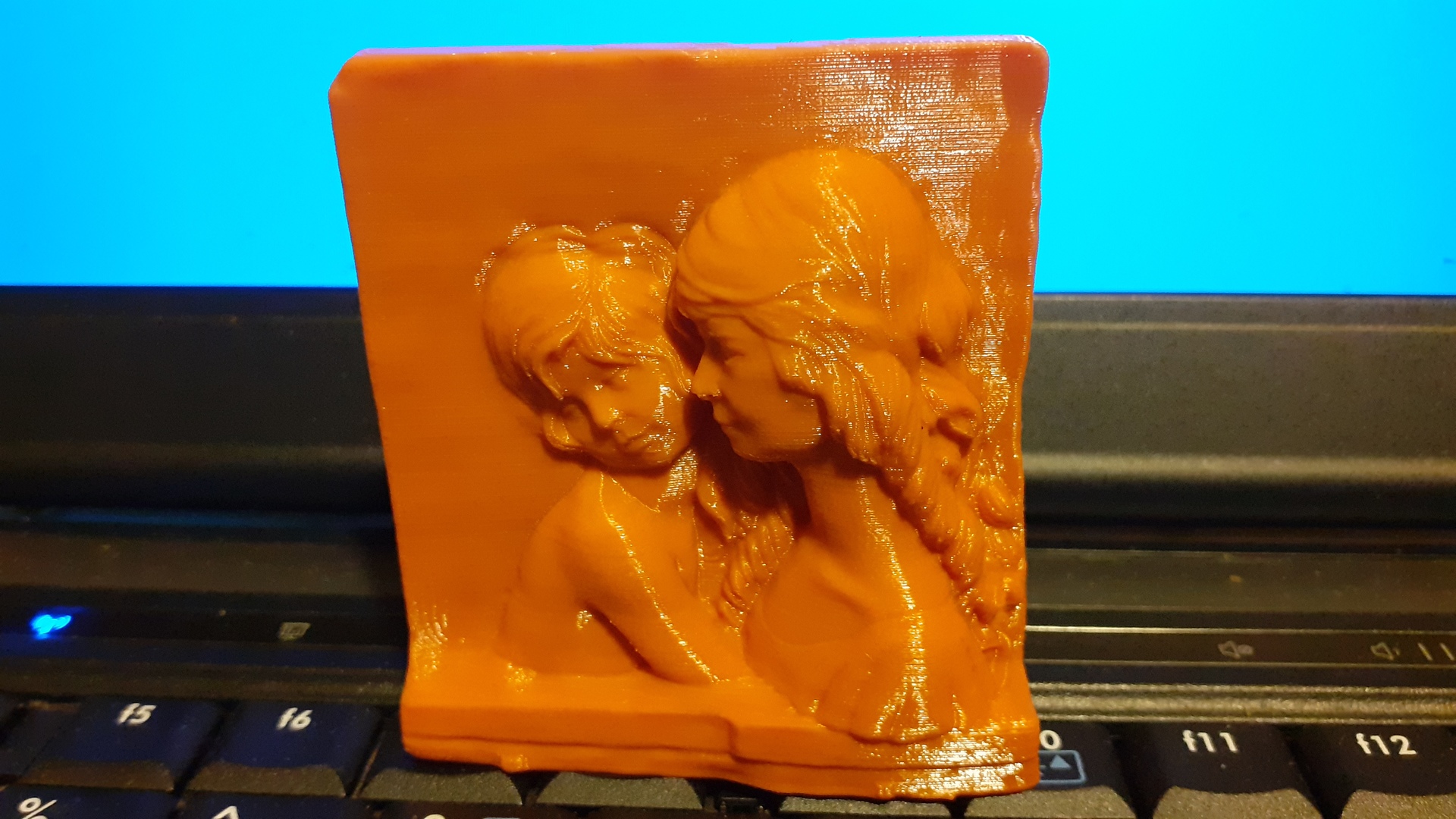

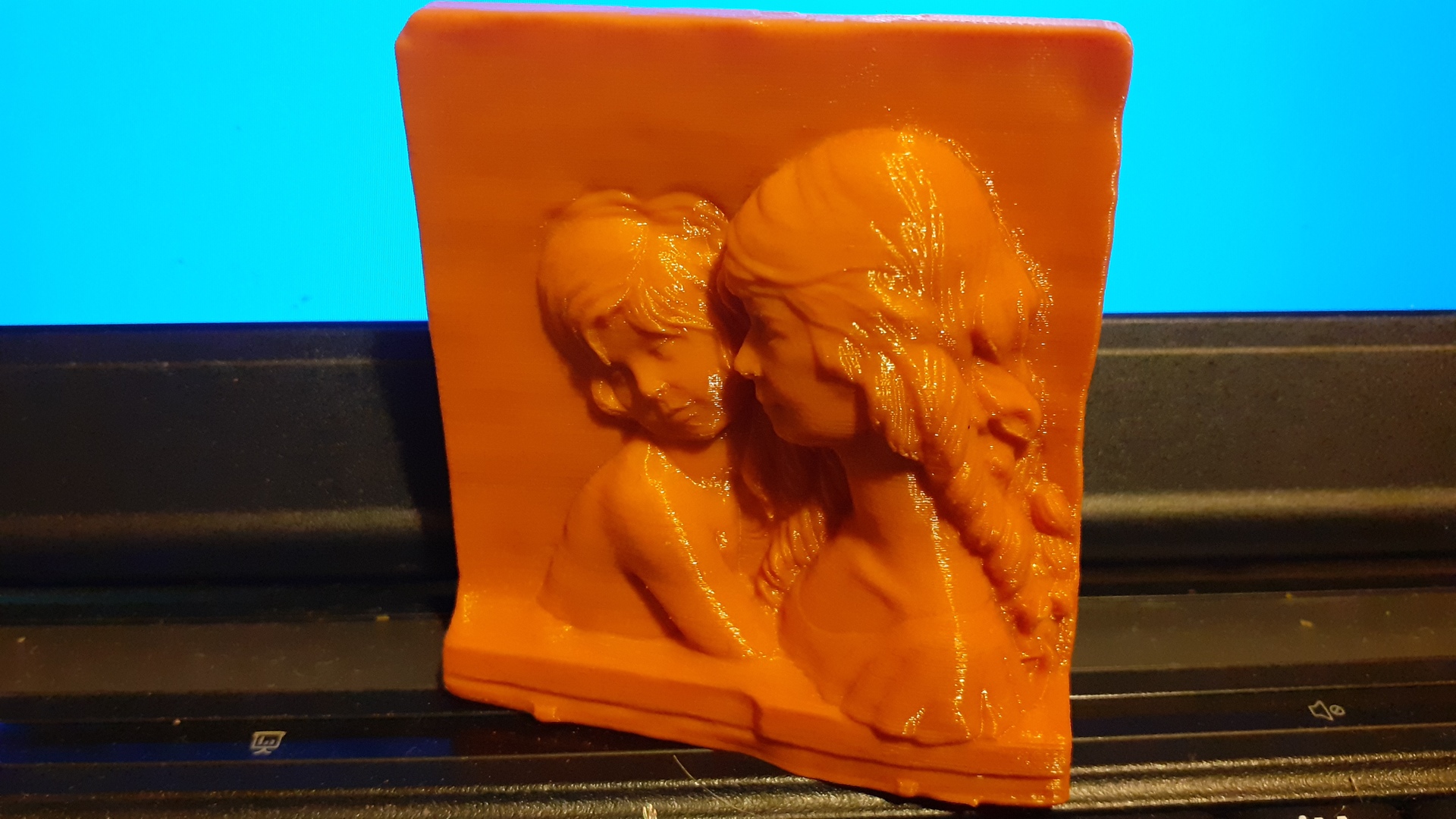

Lassan azért, de...kezdi hozni az elvárásaimat a felület minősége.
kb. 60x60 mm 0.15 a réteg.
Milyen felületminőség az ésszerű elvárás egy ilyen technológia esetében.

Nagyon szép.Mitől ilyen fényes a felület,lakkozva vagy műgyantázva van ?
Megadnád a nyomtatás paramétereit : hőmérséklet, sebesség,fúvóka átmérő , rétegvastagság stb.

Csak a türelmedtől függ.
Kisebb fúvóka, vékonyabb réteg, alacsonyabb sebesség.
A problémák ott vannak hogy a mechanika visszatérési pontossága ha nem megfelelő az egyes rétegek nem pontosan követik egymást és ez látszik ilyen egyenetlenségként a fénytörésben a felülten. Márpedig egy ilyen gyenge mechanikánál előfordul.
A másik, az az extrudálás pontossága, illetve egyenetlensége, az is látszik.
PSoft felülete pl. már kifejezetten jó.
Ha nem úgy fotózza hogy kiemelje a hibákat, kézbe véve ez már kifejezetten szép.
PLA ilyen. Kellő magas hőmérsékleten fényes.
De szebb a nyomtatás ha alacsonyabb hőmérsékleten nyomtatsz.
Pl. egy ilyet én 190-195fokon nyomtatnék, enyhe hűtés mellett. Akkor nem lesz fényes, de simább lesz a felülete.
Viszont ennek az a hátránya, hogy a rétegek nem tapadnak túl erősen, vagyis könnyen törik.
Persze anyagtól is függ, de 200-205fokon kb. tapadnak is a rétegek. Ha erőset akarok nyomtatni akkor 210-220folig is felmegyek, de akkor nem lesz szép.
Sebesség. 20mm/sec alá nem érdemes menni, de ezt is elég csak a legkülső rétegnek, a többi mehet 40-60-al, amit a nyomtató ki bír extrudálni
Előbb a kitöltést, utána a külső réteget, és végül a többi falat nyomtatnám.
Fúvóka gondolom 0.4-es.
Felület minőségét nem befolyásolja, csak a részletgazdagságot.
Rétegvastagságot írta 0.15mm, de 0.1-ig le lehet menni, alatta már jó mechanika kell, hogy ne legyen rondább.
Érdemes a fúvóka átmérőnél nagyobb csíkszélességet megadni olyan 10-20%-al is akár és az is javítja  a felület minőségét.

Én a filament átmérőjét szoktam 10-20%-al kisebbnek megadni. Olyat még nem tapasztaltam, hogy vastagabb lett volna a névlegesnél, vékonyabbat már többször. Ha kicsit többet adagol az általában nem árt, sőt.
cy3rt06r
Hol állítod a csíkszélességet és hogyan adod meg a nyomtatási sorrendet a belső és külső réteg között?
