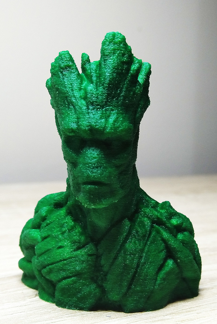

Gondolkodtam Szalay Gyuri kérdésén hogy milyen felületi minőségre van szükség, és rájöttem hogy optikai minőségű felület soha nem lesz a rétegek miatt, viszont ha véletlen szerű hibákkal elrontjuk a felületet, akkor még jól is nézhet ki. [#nyes]
Bár a fotón rondának tűnik, de kézbe fogva olyan mintha homokszórt lenne, nagyon jól néz ki, a Cura 3.6 Fuzzy skin funkcióval csináltam.
60mm magas humanoid karfiol [#vigyor]
0.2mm fúvóka, 0.1mm réteg, 30mm/s sebesség, 205°C fej, 60fok asztal.

Akkor az asztalfűtés is és a hőmérséklet szenzor is bírni fogja a strapát ;)
Már csak ki kell cserélni...[#csodalk]

A rétegvastagság meghatározza a felület szemcsézettségét. Nem lehet nulla.
Talán az eltolódás hibától mentes, egyenletes, homogén szemcsézettségű felület lehetne cél.
Esetleg a változó szemcseméret szabályozásával kialakított felületi minta, ha erre a szoftver lehetőséget ad.
Mint egy alacsony felbontású, fekete-fehér Esti Hírlap fotó.
Nem tudom, hogy ezeknél az anyagoknál működik-e, de egy próbát megérhet.
Plexi esetében volt módszer, hogy a finoman csiszolt élet/bütüt gázláng fölötti melegítéssel simítottuk üvegtisztára.
Talán itt is kísérletezhetnél egy óvatos utókezeléssel, esetleg hőlégfúvóval, vagy szúrólánggal.
Ha számít egyáltalán.

Itt ez az utólagos "hőkezelés" ötlete...
Biztos hogy számítana, javítana a felület minőségén, mint ahogy az ABS-nél is sokat javít az oldószeres utókezelés.
Gondolom a PLA-nál valami sokk szerű, hirtelen hőbevitelt kellene biztosítani, egyenletesen az egész felületen. De csak a -sokszor bőven/kacifántosan tagolt- felületen.
Én, így tudom elképzelni a felület "kisímulását".
De hogy ez mi módon lenne jó, szúróláng, hőlégfúvó, vagy valami más egyéb...ki kell próbálni.
