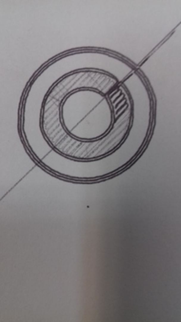

Sziasztok! Napokkal ezelőtt is ezzel a problémával szenvedtem.
A panel ARDUINO MEGA 2560R3 RAMPS 1.4 DRV 8825 150x150 négyzetet megrajzolta pontosan de kört nem.Találkoztatok már ilyennel? Vagy dobjam el a panelokat és vegyek újat?

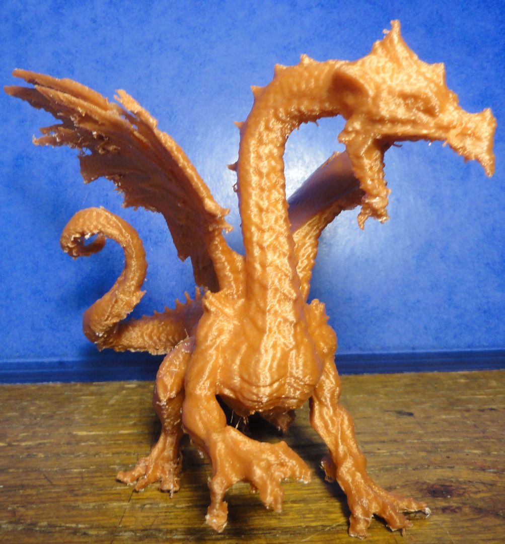

Ez pedig a 4 éves lány unokám kívánságára készült az éjjel.
Még nincs teljesen lepucolva de így is tetszett reggel.
Ez mi?
Kézzel lerajzoltad, majd lefotóztad homályosan, ahelyett hogy az eredeti hibát mutatnád meg? [#vigyor]
Vagy ha a gép rajzolta, akkor szerintem lötyög a ceruza a helyén [#nyes]

Szia! Ezt sajnos a gép rajzolta![#nemtudom]

Akkor az van amit mondtam.
Jó kis kotyogós a mechanika, lehet a csapágyak is szorulnak a szíj meg rugalmas, ezért ilyen bizonytalan a vonalvezetés.
A motor, és meghajtónak ehhez semmi köze.

...aztán még a ceruza befogás sem olyan egyértelmű, mert azt is nehéz megcsinálni hogy jó legyen. Oldalirányba nem lötyöghet, de fel le könnyen kell mozogni, különben ha erősen nyomja rá akkor sem egyenletesen megy a papíron.
Illetve még eszembe jutott, hogy akkor csinált ilyesmit, amikor az olcsó kínai szíj szálszakadásos lett és egyenetlenül kezdett nyúlni, de nekem csak egy helyen, nem mindenhol volt ilyen göcsörtös.

Ő ragaszkodott ehhez. Egy boszorkánynak , akármilyen kicsi kell , hogy legyen saját sárkánya.
