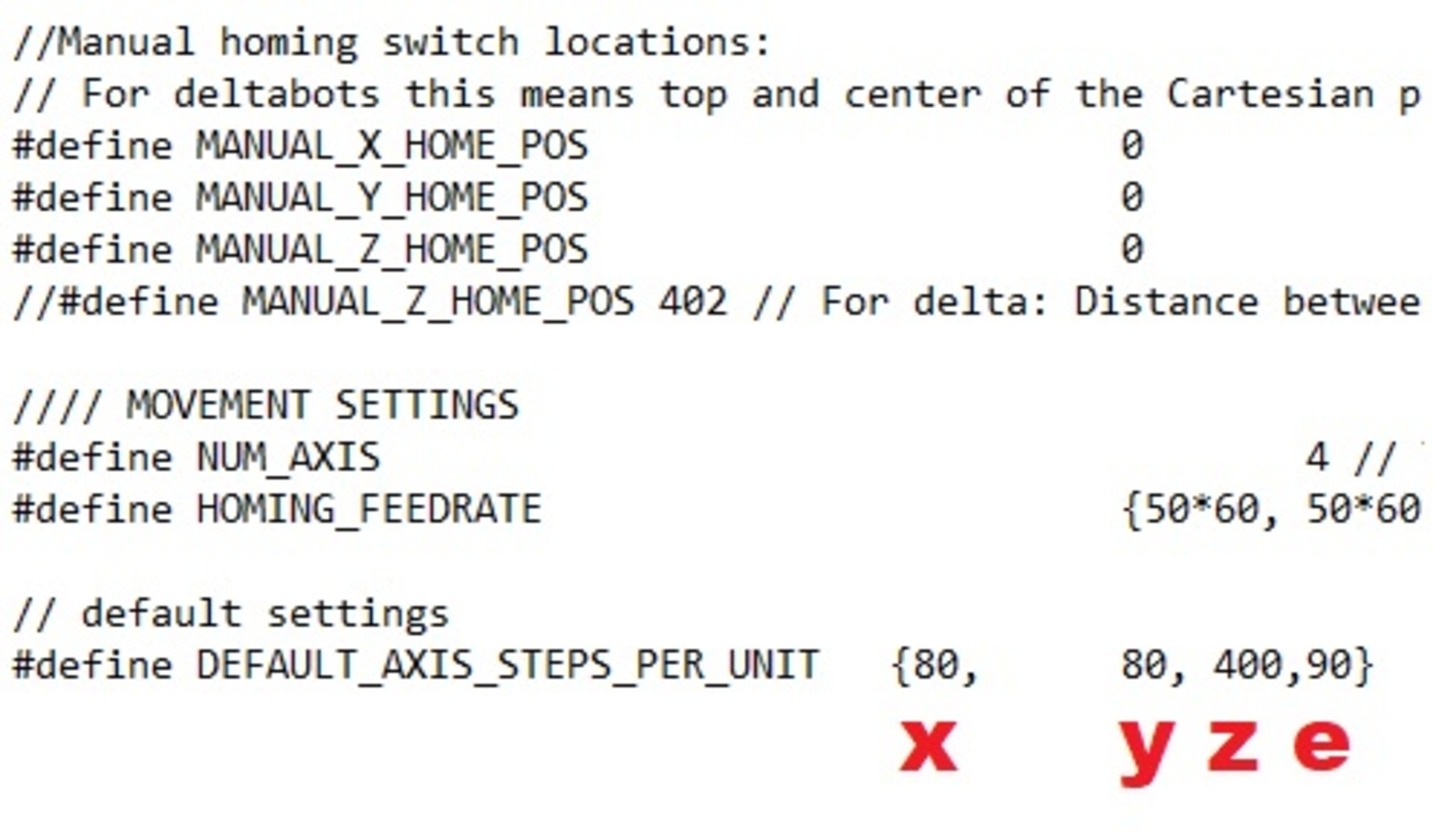

És még mindig azzal szenvedek hogy a marlin nem írja át az extuder motor lépésszámát.[#nemtudom] Aki tud kérem segítsen hogy mit kell beállítani!
Előre is köszönöm!

megkeresed a "configuration.h" fileba, kiszámolod mennyi és beírod.

Abban írtam át és mégsem jó![#nemtudom]

előkerestem az enyémben, de a tied látni kellene, mert gondolom más nyomtatód van.
iv43r83d
Ugyan úgy van beállítva mint a tied.
Pontosítva: átírja csak a nyomtatás elindításakor  már nem az az érték jön be az extruder motornak 95.3-nak kellene lenni ez helyett 85.7-el kezdi a nyomtatát.És azt nem tudom hogy a  85.7-et honnan veszi.

Most te menüből akarod atírni?
iv43r83d
Nem! A marlinban írtam át a lépés számot!
morvfer7
valamit rossszul csinálsz, de így nem lehet segíteni, ha nem tudjuk, hogy mi az amit csinálsz.
frkdv6dyr
Van egy tippem :) a szeletelőben más az érték. Ez nekem is előjött mivel eredetileg a gépem egy MakerBot replika és a szeletelőnek meg kellett szintén adni ezeket az adatokat.

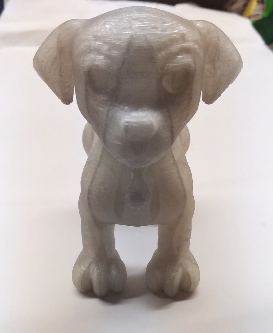

Egy pár órás nyomtatás eredménye.

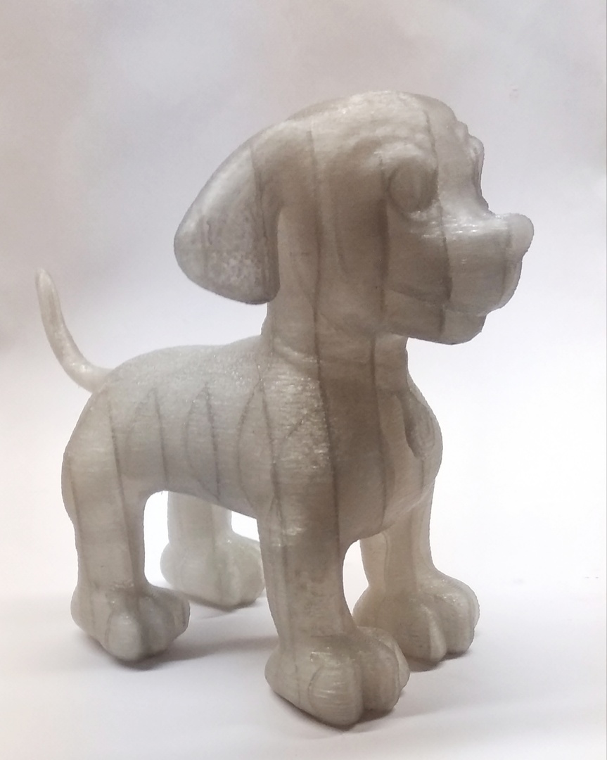

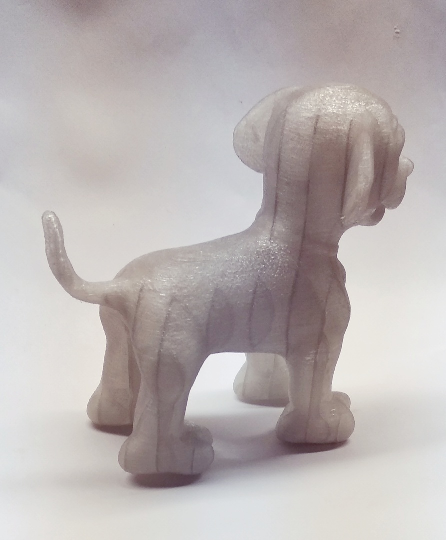

Szervusztok !
A vezetőpálcához nyomott csillapítás hozott némi eredményt , simább lett a felület.
További módosításokat még nem csináltam.
