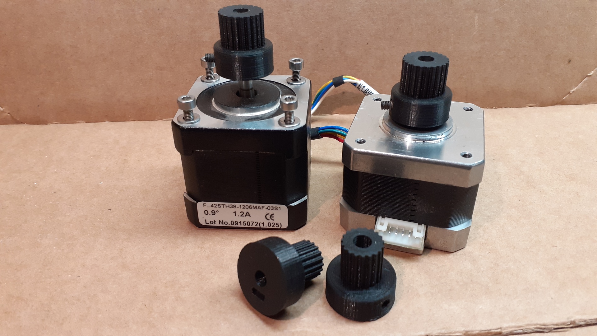

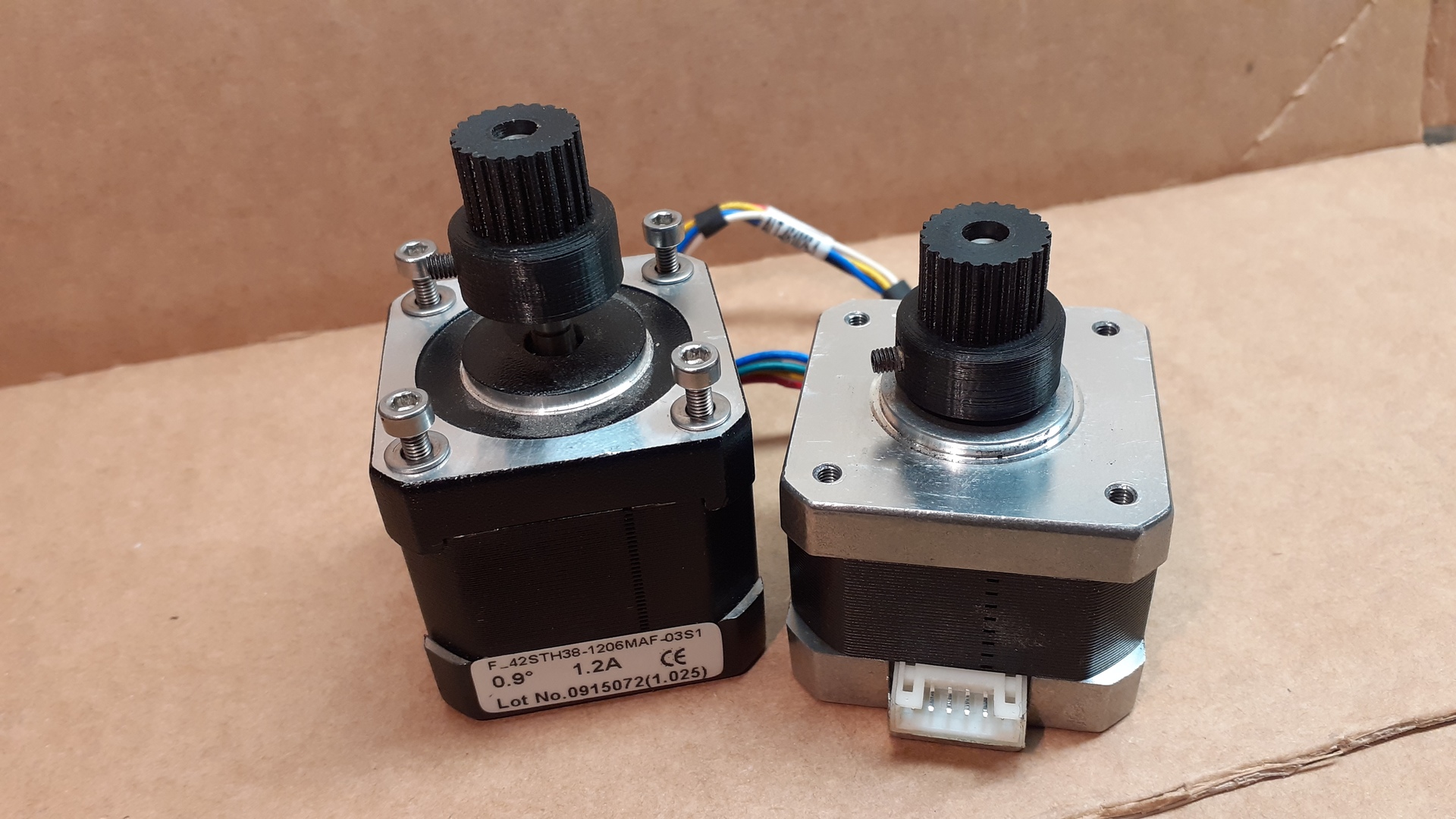

Lehet mindkét oldali peremmel is nyomtatni, úgy sem árt ha van egy kis letörése és akkor már nyomtatható a felső is.
Miért te nem? [#nyes]
Így, izgalmasabb volt rajzolgatni.[#vigyor]
20 és 22 fogas MXL kerekek...ezeken nincs külső perem.[#vigyor]

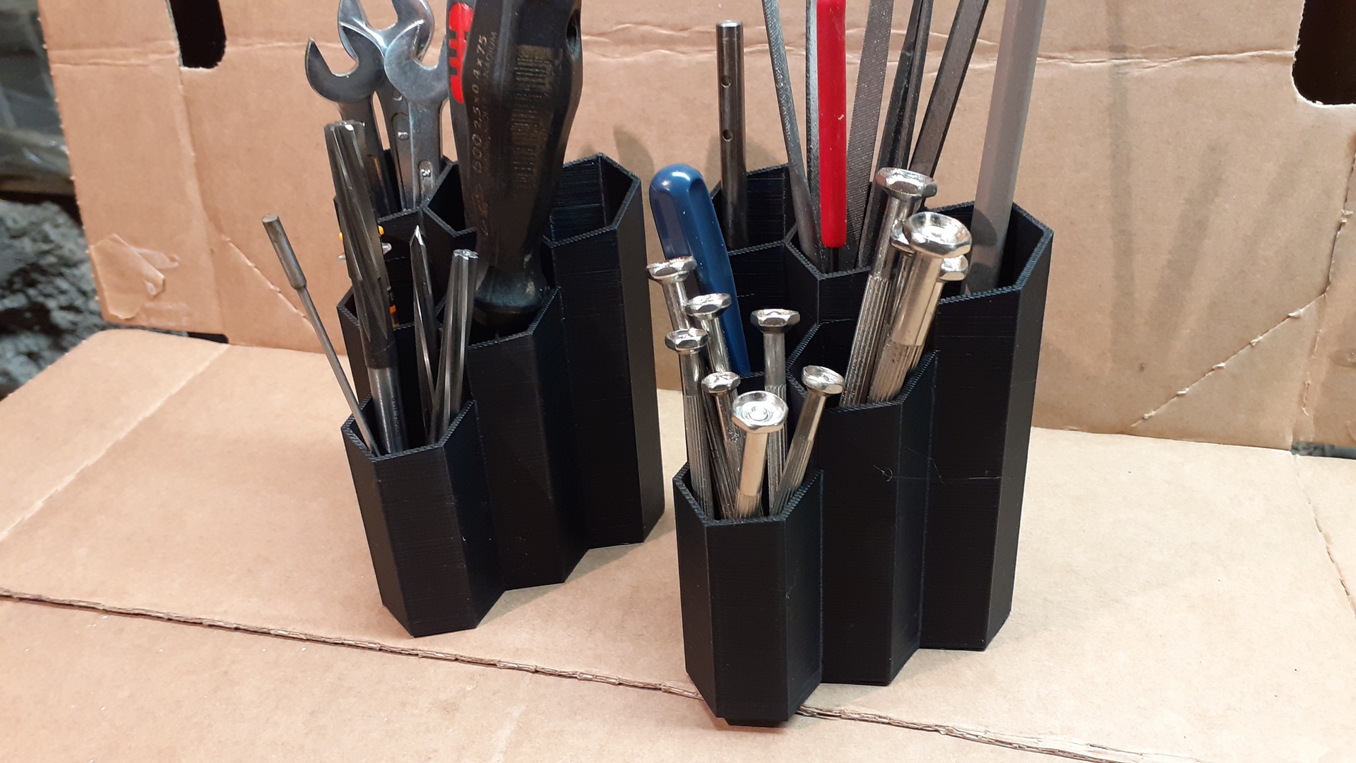

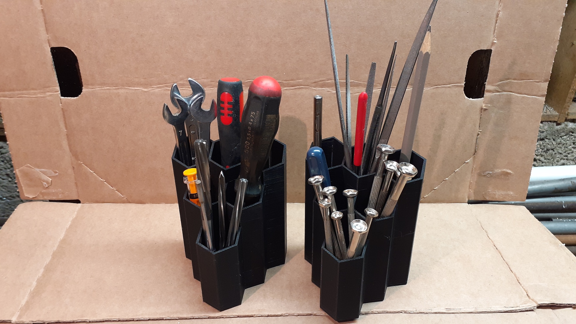

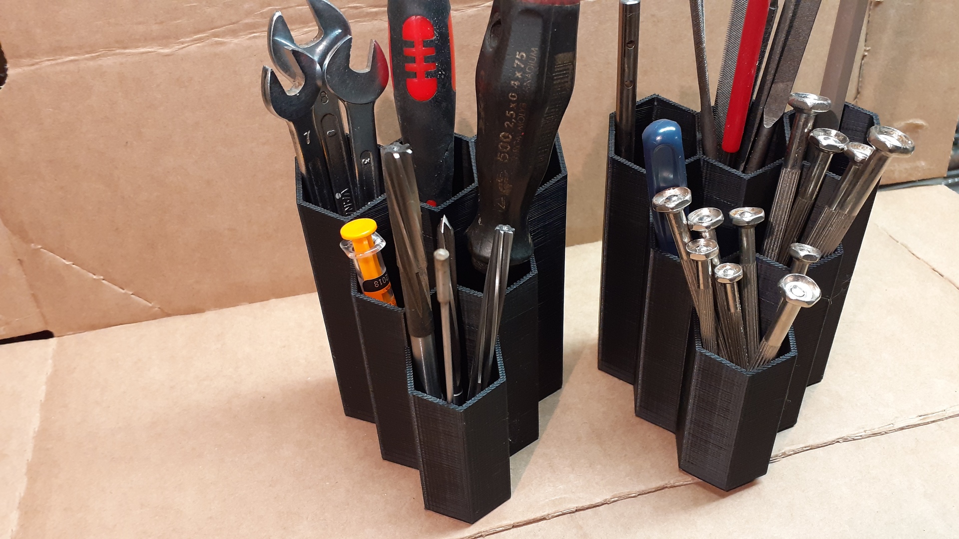

Tegnap megúntam, hogy mindig azt nem találom a nyomiga körül, amit épp keresek.[#fejvakaras]
Mérgemben, nyomtattam két ilyen...bizbasz tartót.
Talán így...jobb lesz![#vigyor2]
Nem làtom benne a speciális csipeszed. [#nemtudom]
Jahhh...
A "ventilátorgyilkos" csipeszem!?
Majd a helyén, ott lesz az is.[#vigyor]
Hát a bluebox technikára még kicsit rá kell gyúrnod. A háttér hagy még némi kívánni valót a kompozícióban! [#nyes]
Legalább figyel a háttérre. [#vigyor]
Fotós szemszögből az a halálom, amikor kupiban, kevés és rossz fénnyel, rossz felbontással, bemozdulva, és defokuszáltan fotóznak. Persze szólni már régen nem szólok, mert még fotónácinak leszek nevezve [#vigyor]
Béla fotóin látszik hogy odafigyel minderre. [#taps]

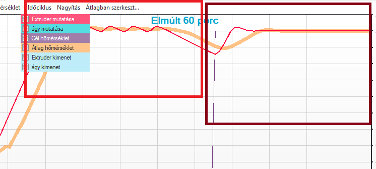

Csináltam több tesztet is a extruder hőfok beállításával kapcsolatban .
Ha elindítom a tesztet az M303 E0 S200 C8 parancsal akkor nagyon szép egyenletes a hőfok szabályzása azt lehet látni a bal oldalt.
Amikor csak bekapcsolom a fejet, hogy fűtsön akkor szépen egyenletesen szabályozza a hőfokot, valamit rosszul csinálok?
Ha elindítom a tesztet az M303 E0 S200 C8 parancsal akkor nagyon nem egyenletes a hőfok szabályzása azt lehet látni a bal oldalt.
Át is írod a teszt során kapott új PID értékeket a firmware-ben?
Az M303 a PID automatikus megkeresése.
Ott próbálgatja a PID beállításokat, szóval annyira nem meglepő szerintem.
