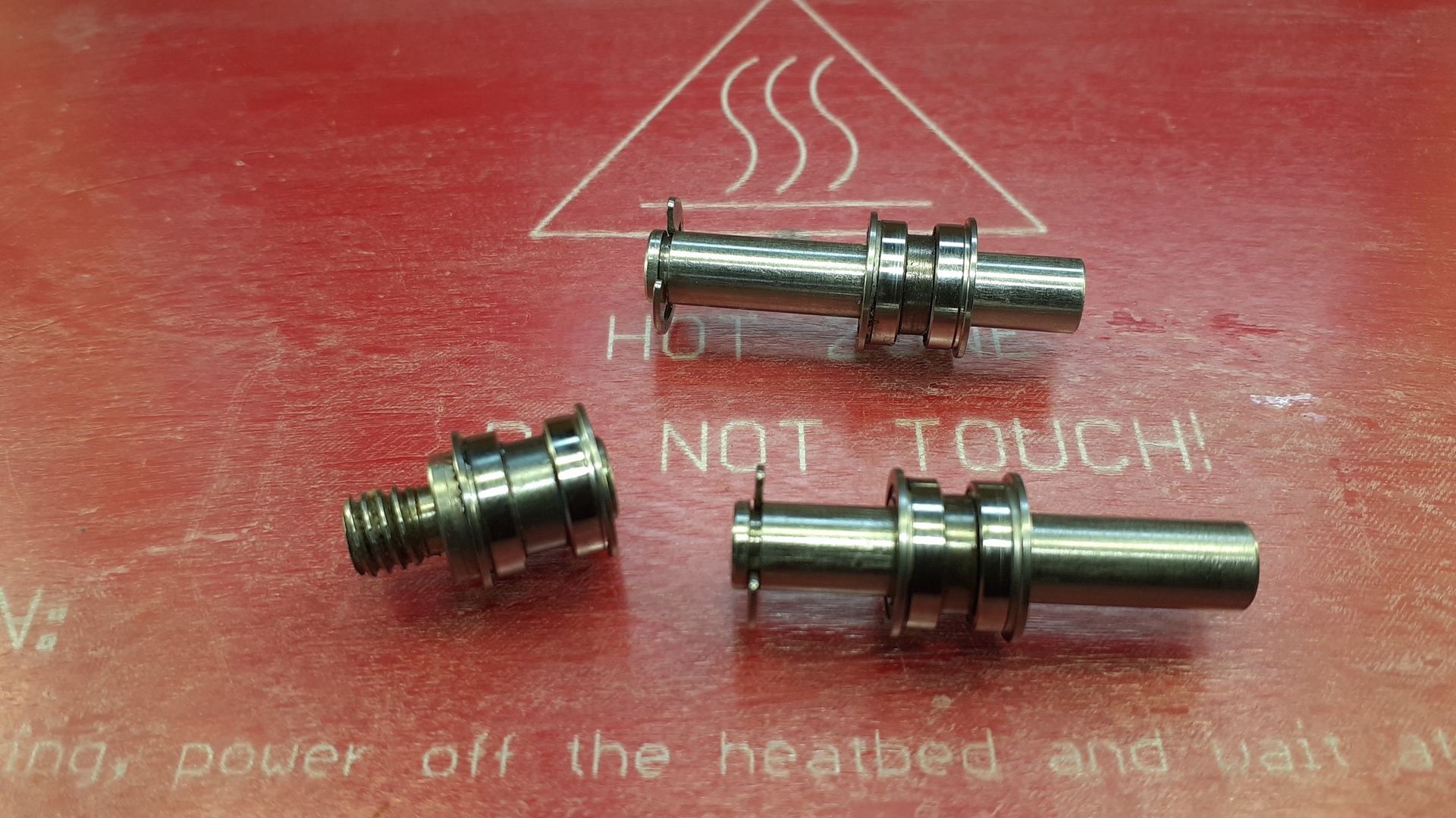

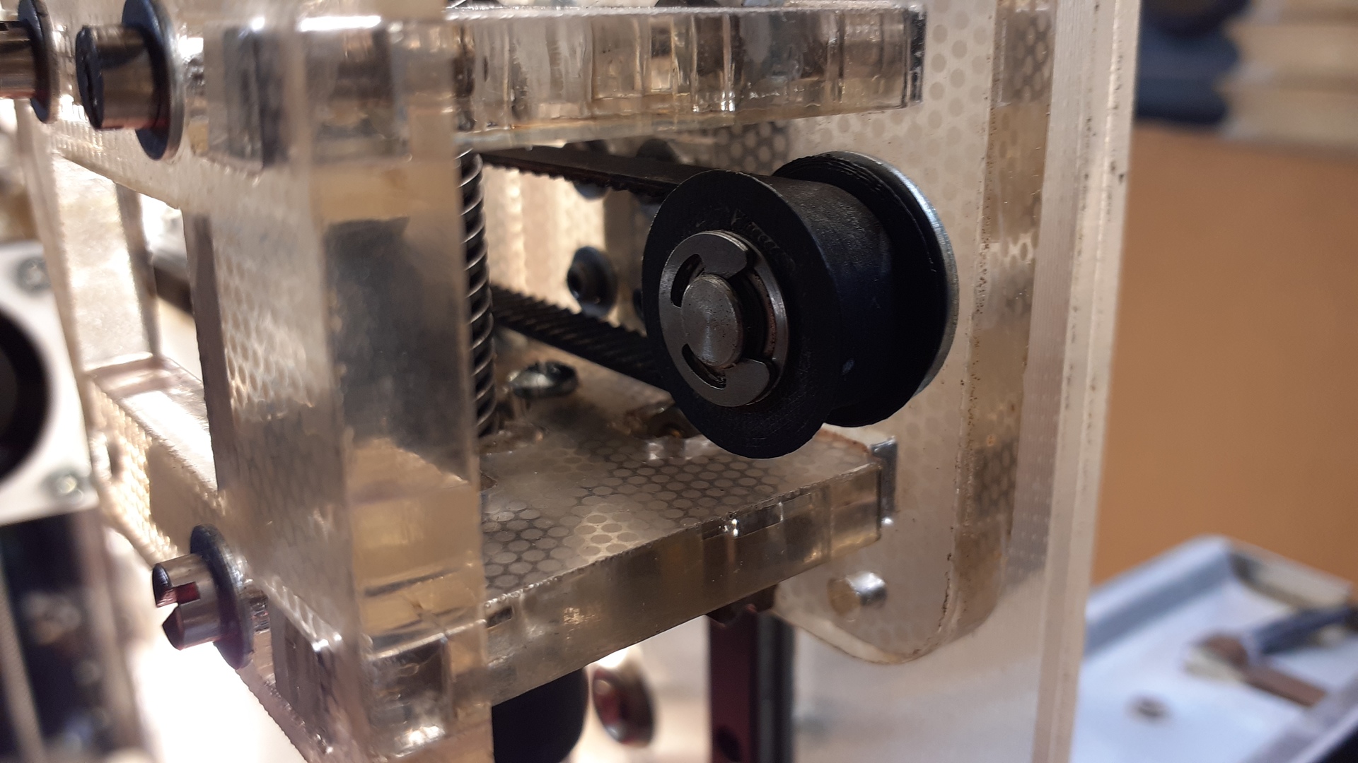

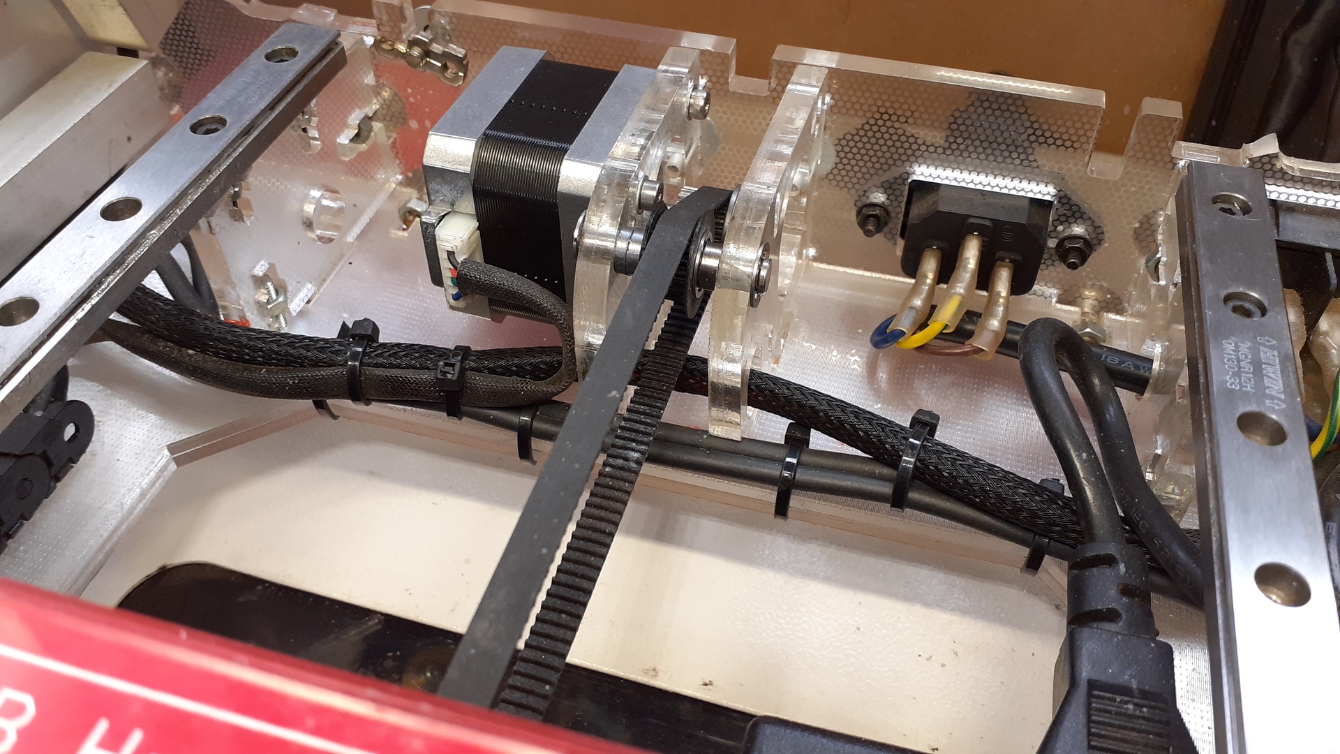

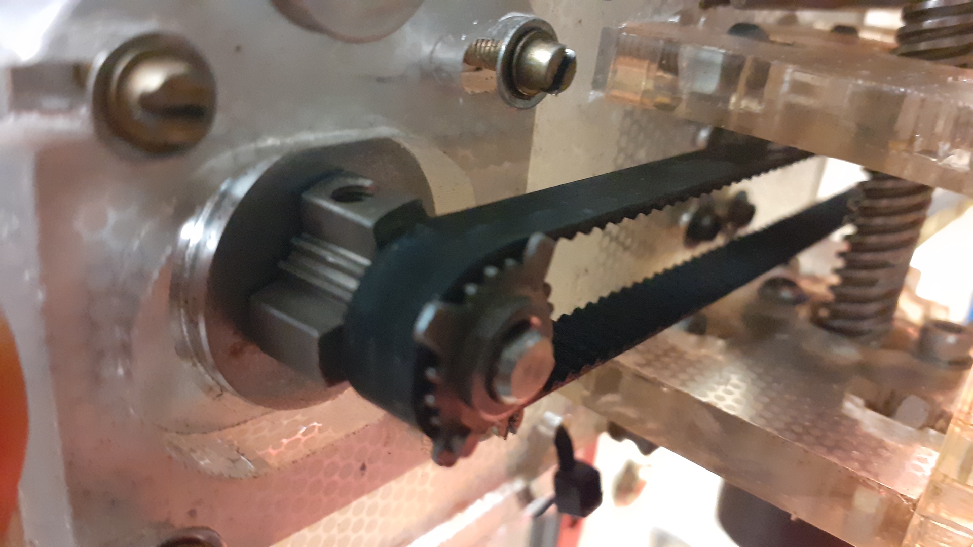

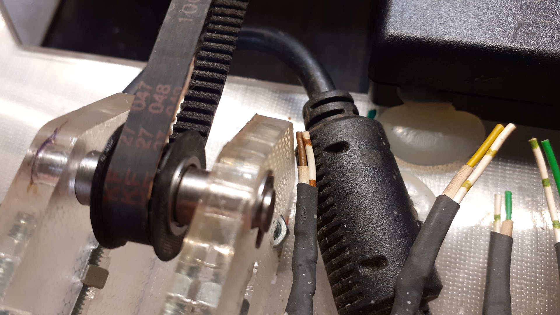

Ma, beépítettem az MXL-es fogazott vezetőgörgőket...
[#t9p24611#]
Megint egy apró lépés a "korrektség" irányába.[#vigyor2]
Maga a szíjfeszítés, a motorok "tologatásával" történik mindkét tengelyen.
Az utolsó képen a most "nyugdíjazott", akkor hirtelen válas csapágyakból kitalált szíjvezetők.

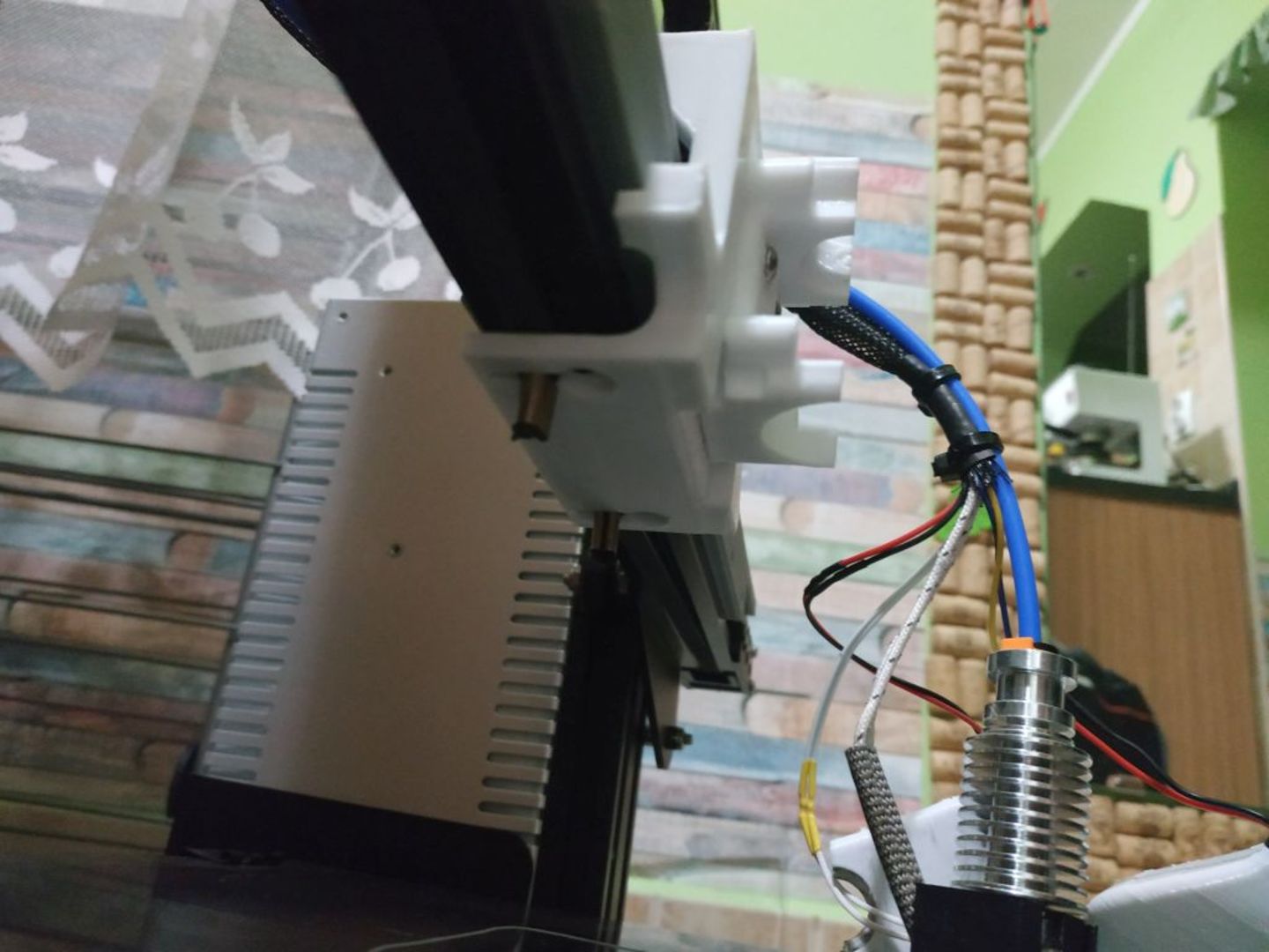

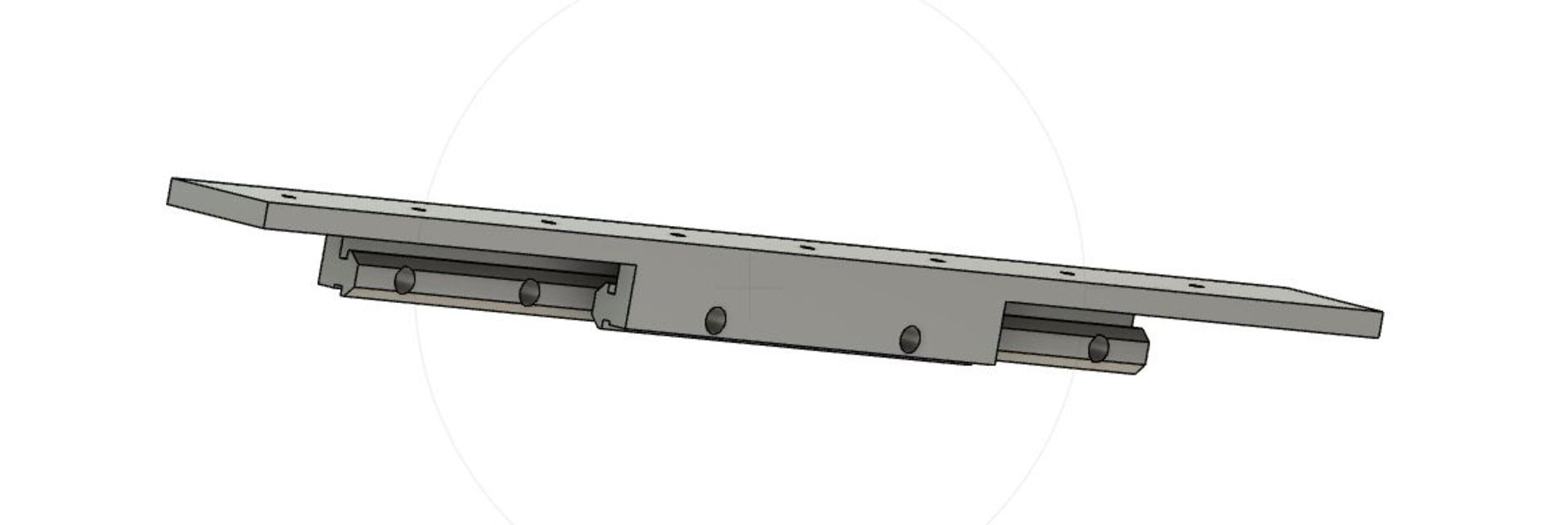

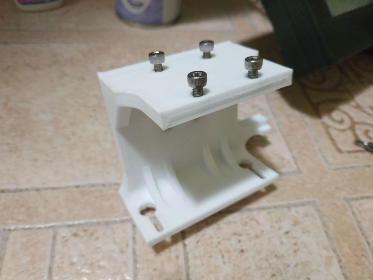

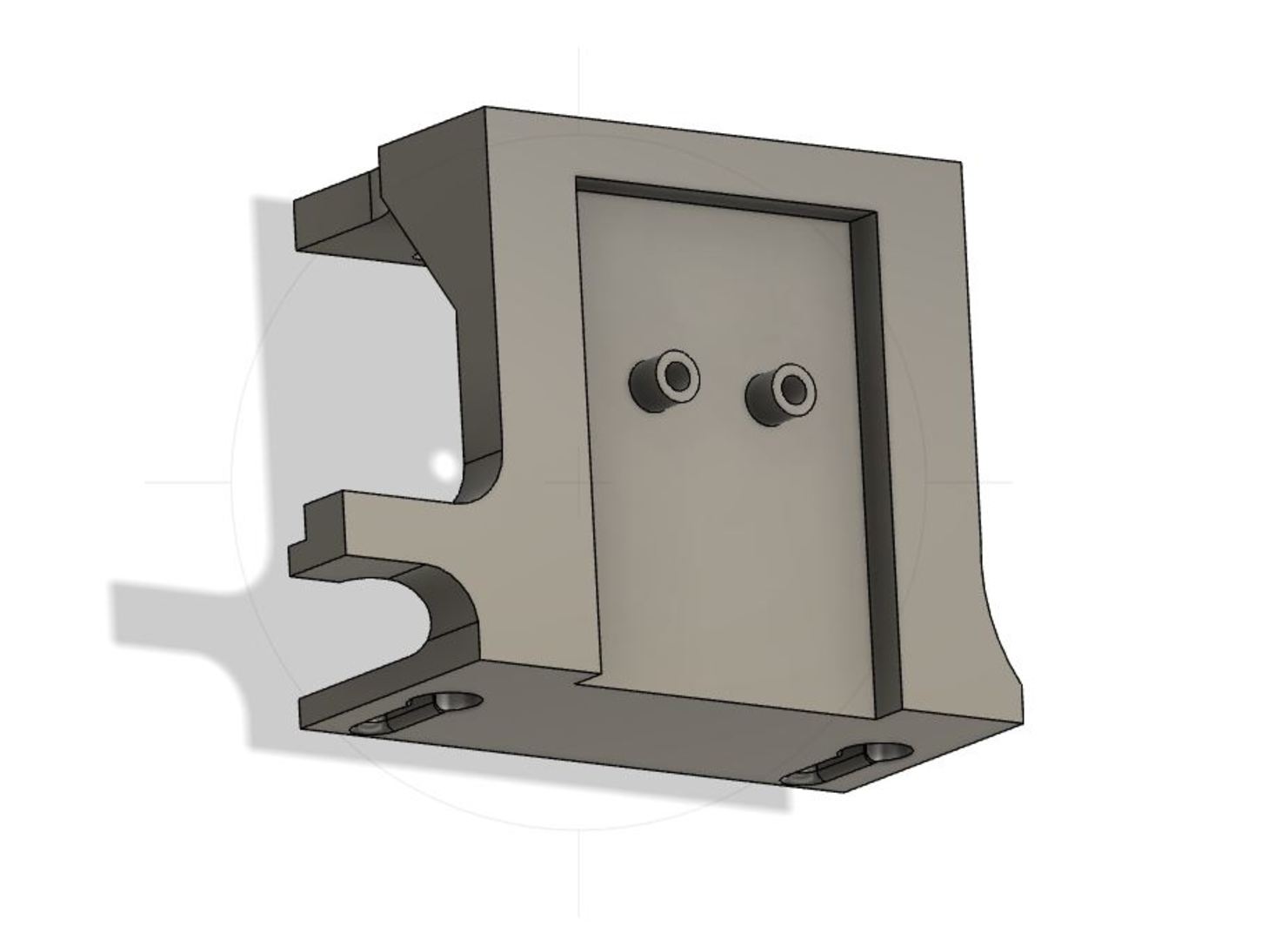

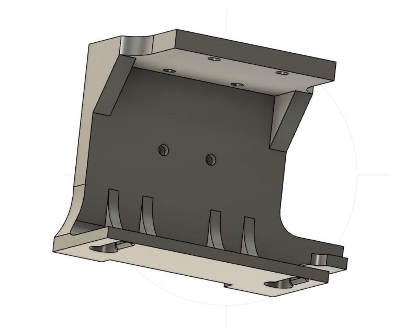

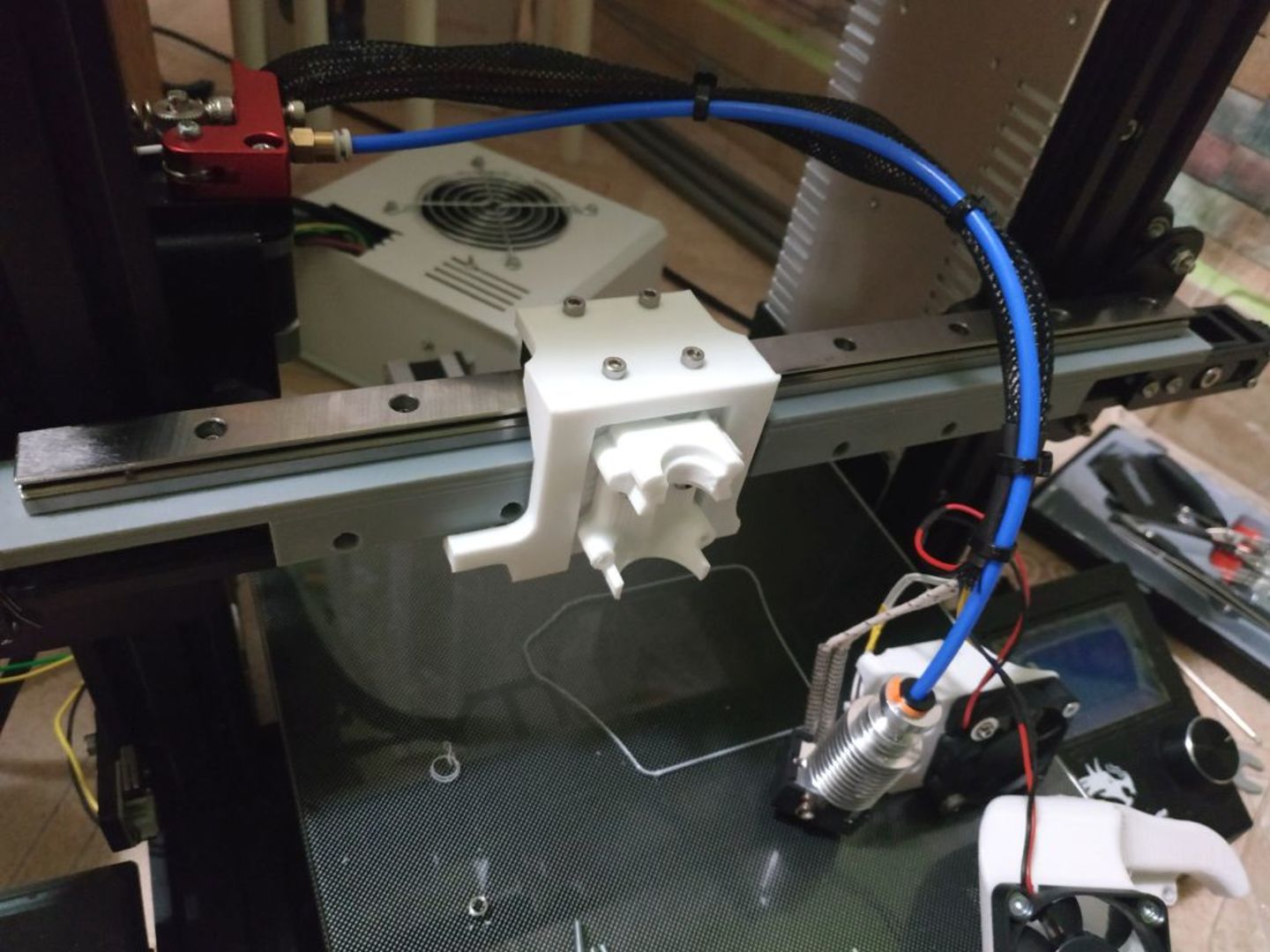

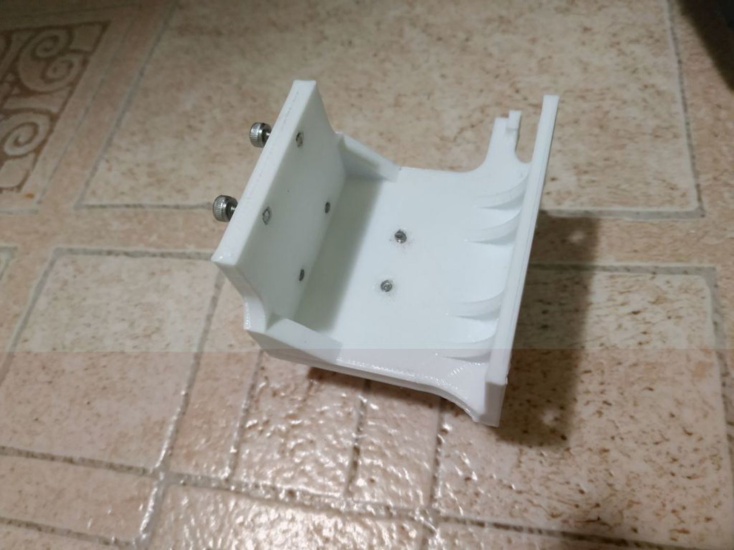

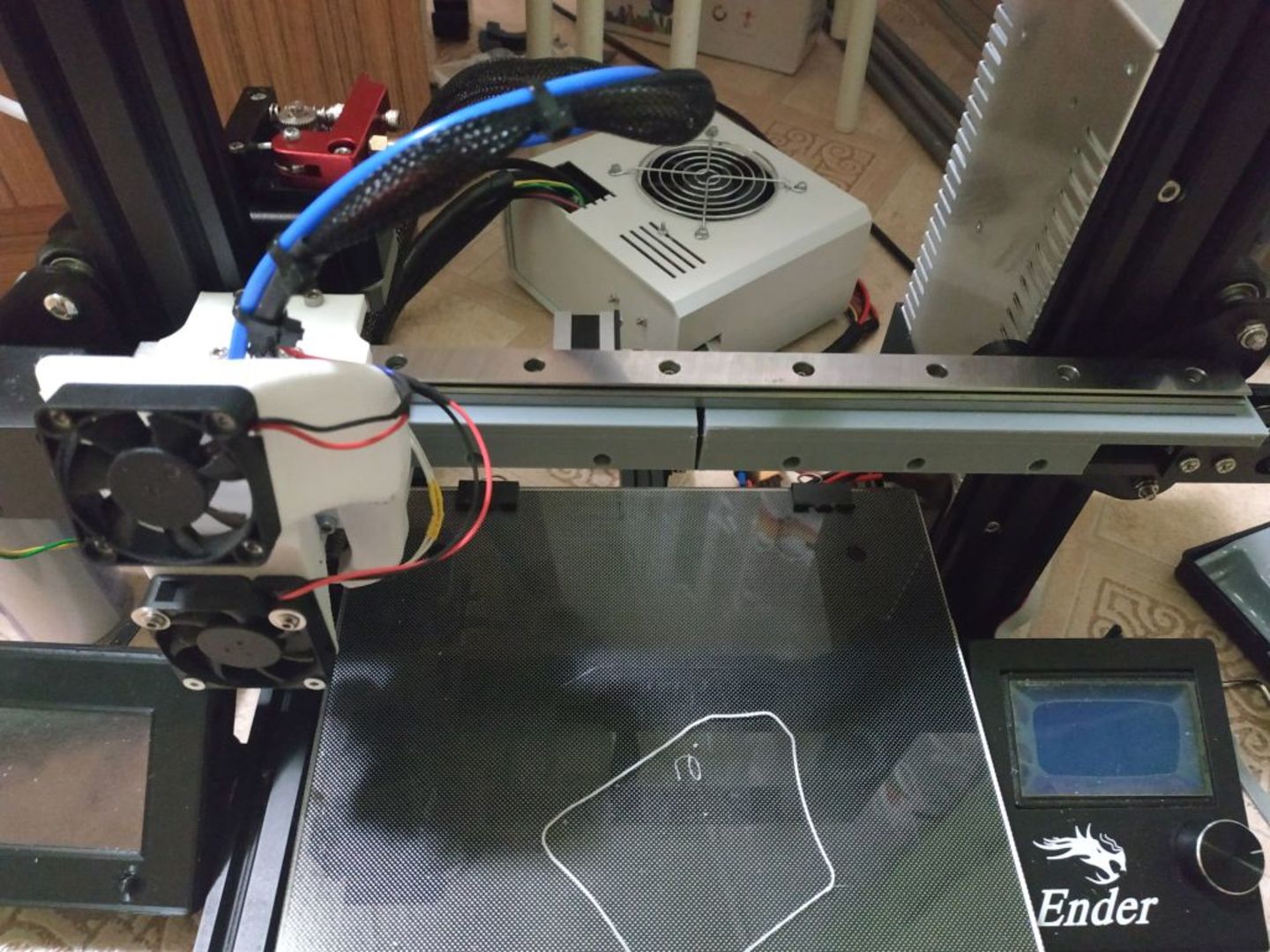

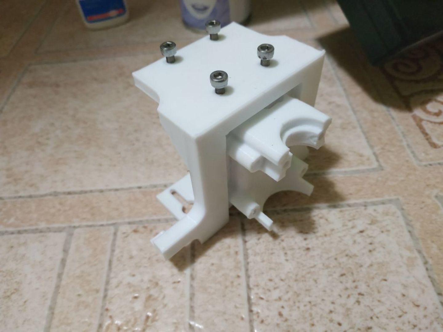

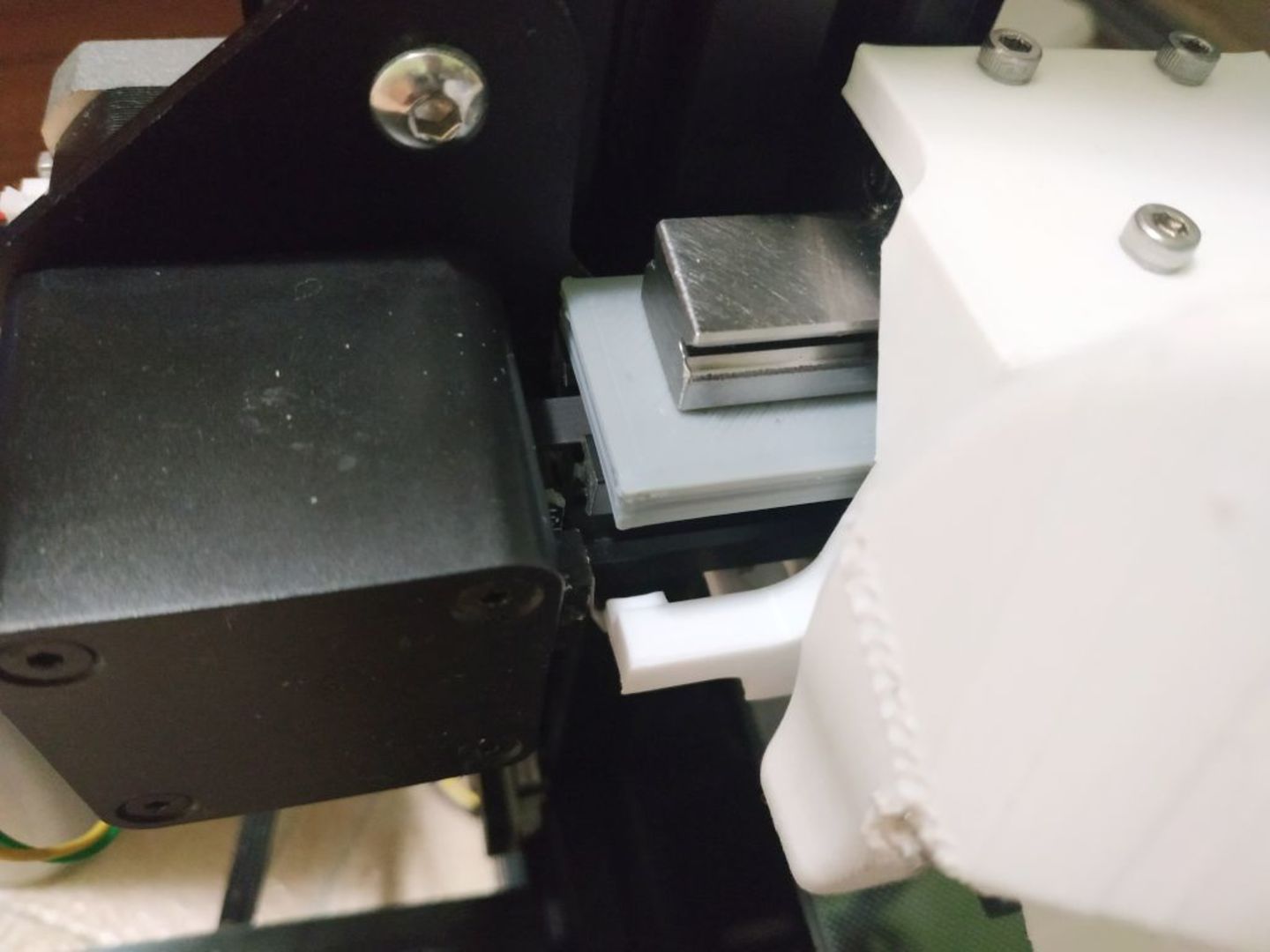

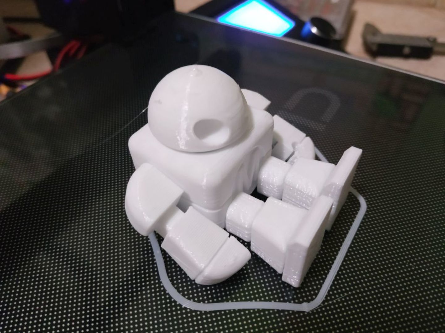

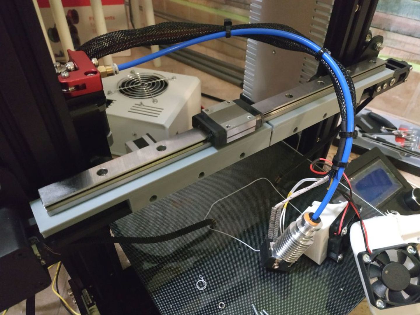

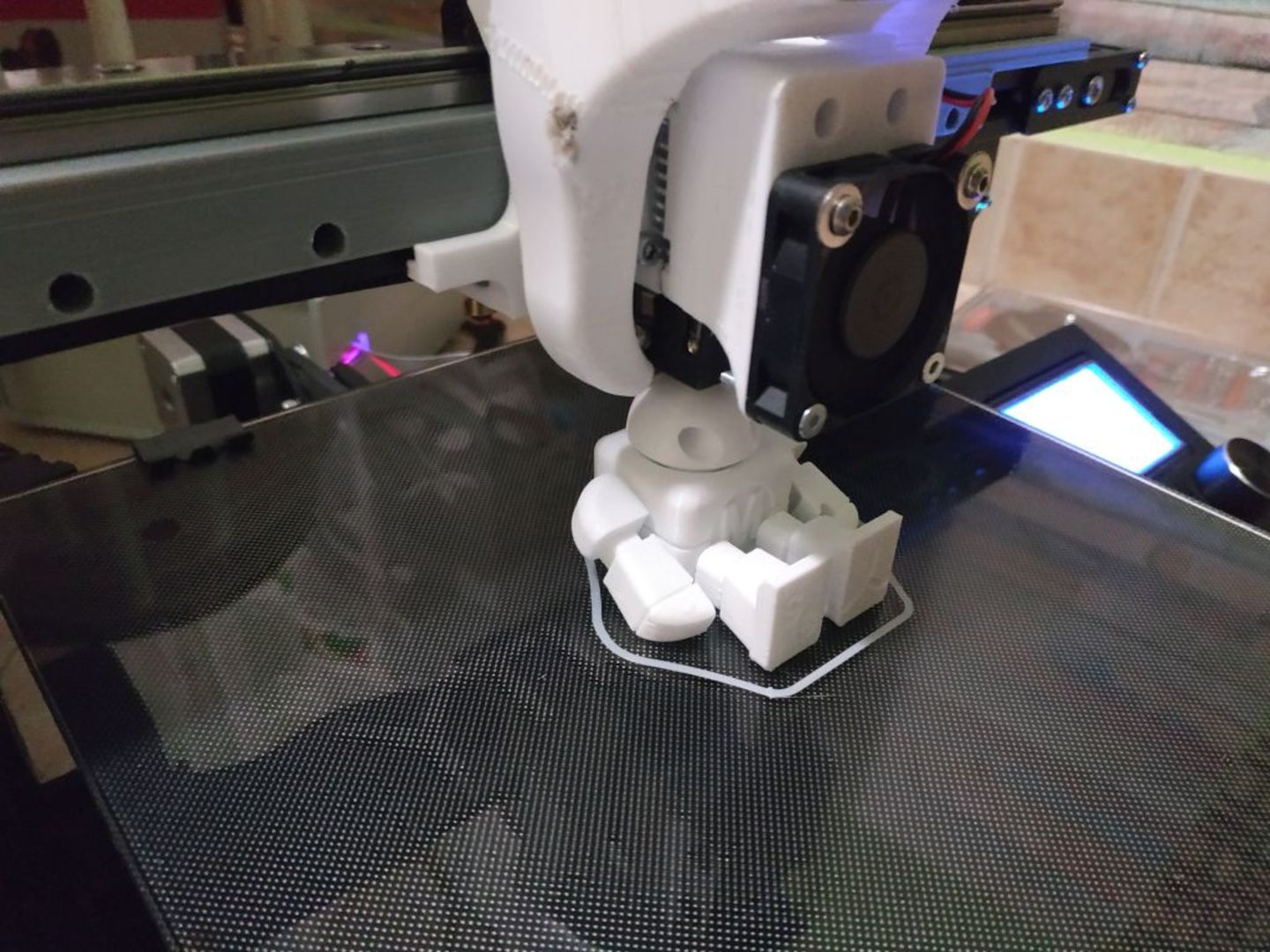

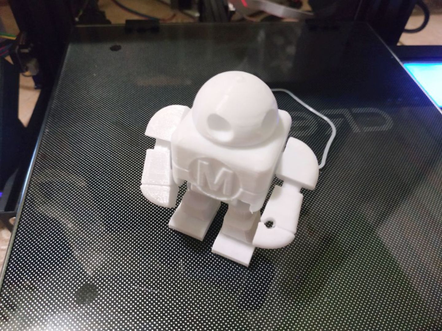

 Másodsorban szeretném pár képben bemutatni az elmúlt néhány nap ténykedését. Sok méregetés és próbanyomtatás után kész az Ender 3 lineáris sín beépítése az X tengelyre. Szerettem volna, hogy a gyári állapot visszaállítható legyen (bár ez sokkal jobban tetszik), ezért így is terveztem az egyes alkatrészeket. A V6 extruder felfogatás és a kellékei innen vannak.
 Az összes többi saját tervezés Fusion 360-ban. (Sajnos nem nagyon értek még hozzá, ezért plusz másfél napot hozzá lehet számolni nyugodtan.)  Mit írjak a CURA nyomtatás végi parancssorba, hogy Y irányba ne mozgassa ütközésig az asztalt?

Szép [#taps]
Viszont valami szemet szúrt.
Műanyagra csavaroztad az acél sínt?
Szerintem nézz rá egy precíz élvonalzóval. Van egy tippem hogy szép hullámos és a csavaroknál át fog világítani a fény [#nyes]
Persze a nyomtatónál mindegy, de ha már ilyen jó kis anyagot beépítesz, akkor használd ki hogy jó. Igazából az aluprofilt is síkba kéne marni, de tapasztalatom szerint azok azért 2-3 nagyságrenddel pontosabbak mint a nyomtatott műanyag.
Én is műanyagra csavaroztam az acélsíneket.
Nálam mindenhol átvilágít a fény, ugyanis...plexi a váz.[#nyes]
Najó, de itt lehetne az aluprofilra is egyből.
xt79ipd3
Szívem szerint az alu profilra csavaroztam volna a sínt. Viszont alul és fölül a profil hornyában fut a bordás szíj. Akkor plusz görgőket kellett volna beépíteni, hosszabb szíj,stb...
És ha nem a profil tetejére, hanem az elejére csavarozod? Billentő nyomaték (lötyögés) tekintetében szinte semmi sem változott volna, legfeljebb 1-2 centivel messzebb kerül az extruder a hídtól.
xt79ipd3
Akkor 16 mm elveszett volna a hasznos nyomtatási területből. De ami a nagyobb gond: a végálláskapcsolót kellett volna átépíteni ugyanennyivel. Az meg be van építve az X motor felfogató konzolba. Vagyis új motorfelfogatás kellett volna.
