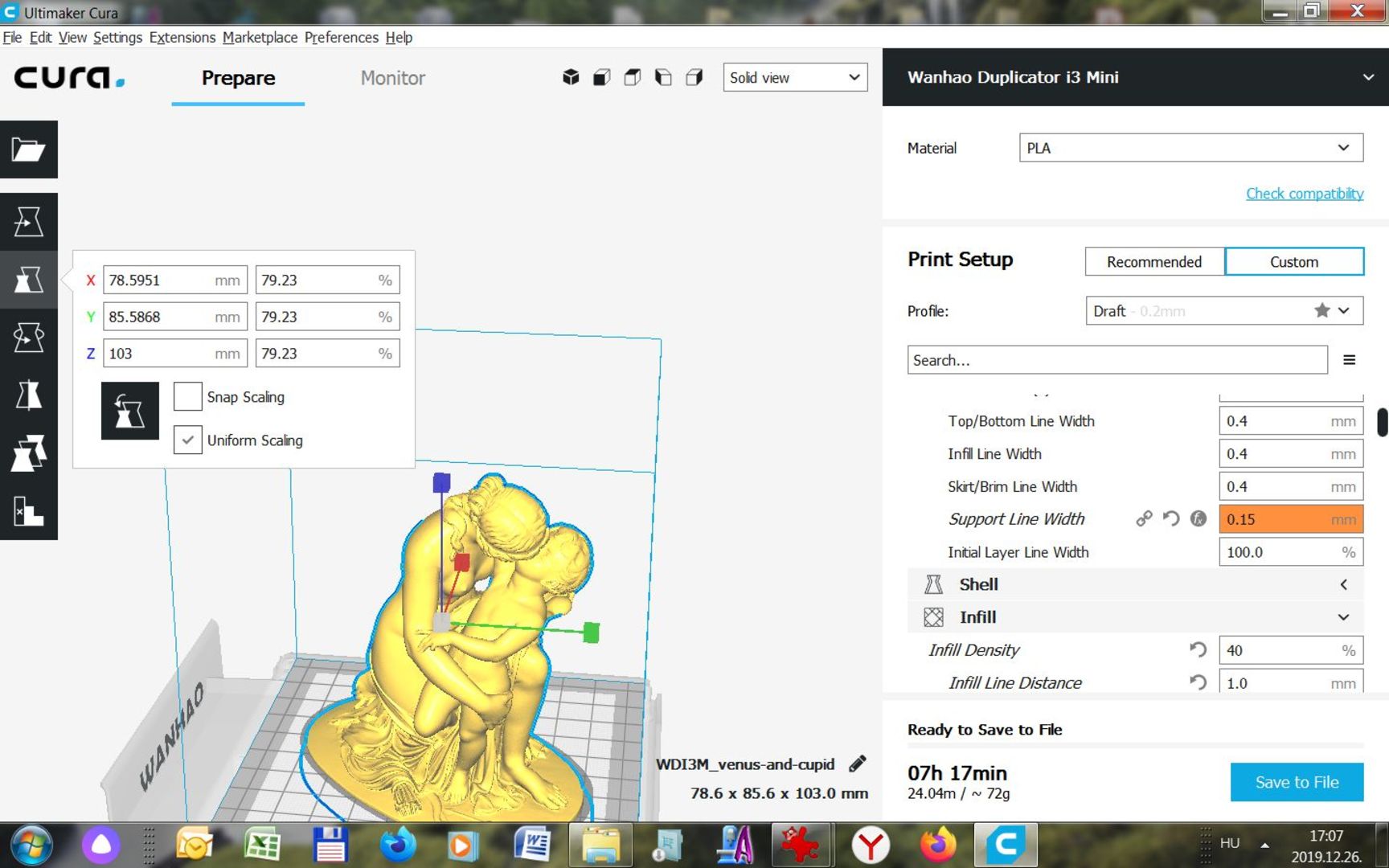

Réteg vastagság?
cy3rt06r
Réteg vastagság normal:0.15 mm.
A fúvóka, mekkora amit használsz? Hőfok?
Volt valami utólagos "kezelés" a mutatott felületen?
cy3rt06r
A hőmérséklet 205 C . Utólagos kezelés , csak kitördeltem a supportot.
cy3rt06r
Ja  a fúvóka 0.4 mm.

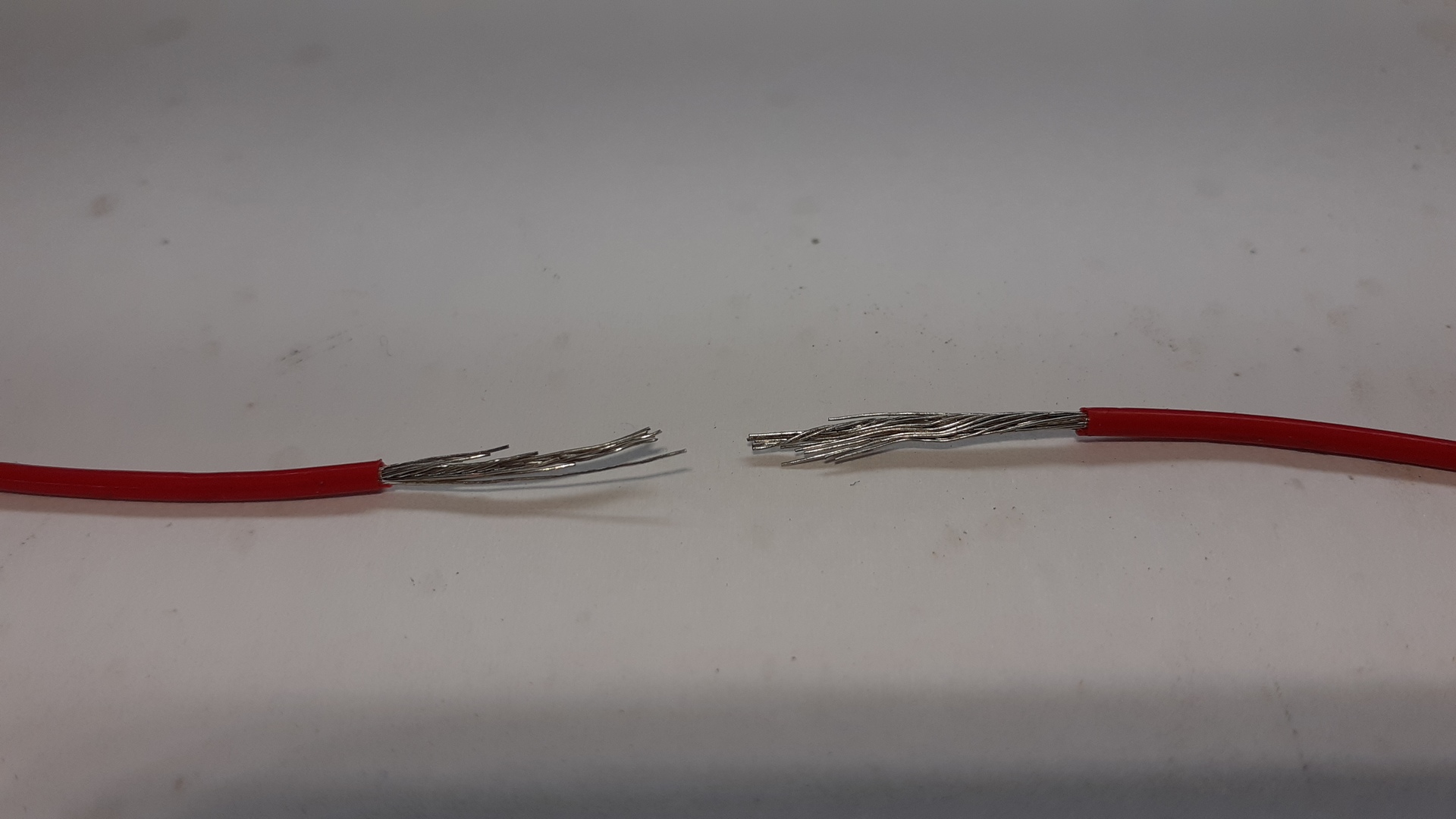

Itt a ludas a képen, a termisztor egyik vezetéke.
Ez még, az "eredeti kínai drót" volt.
Kb. egy évet bírt ki az energialáncba fűzve.

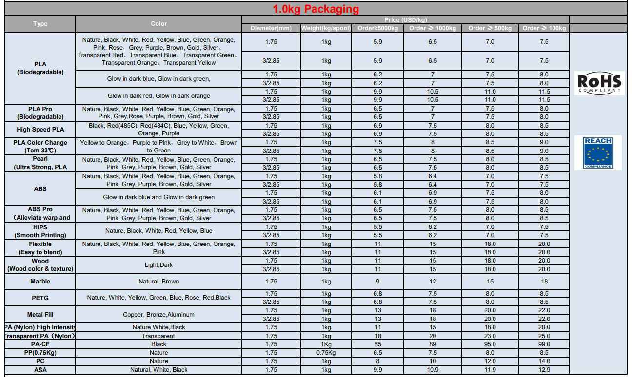

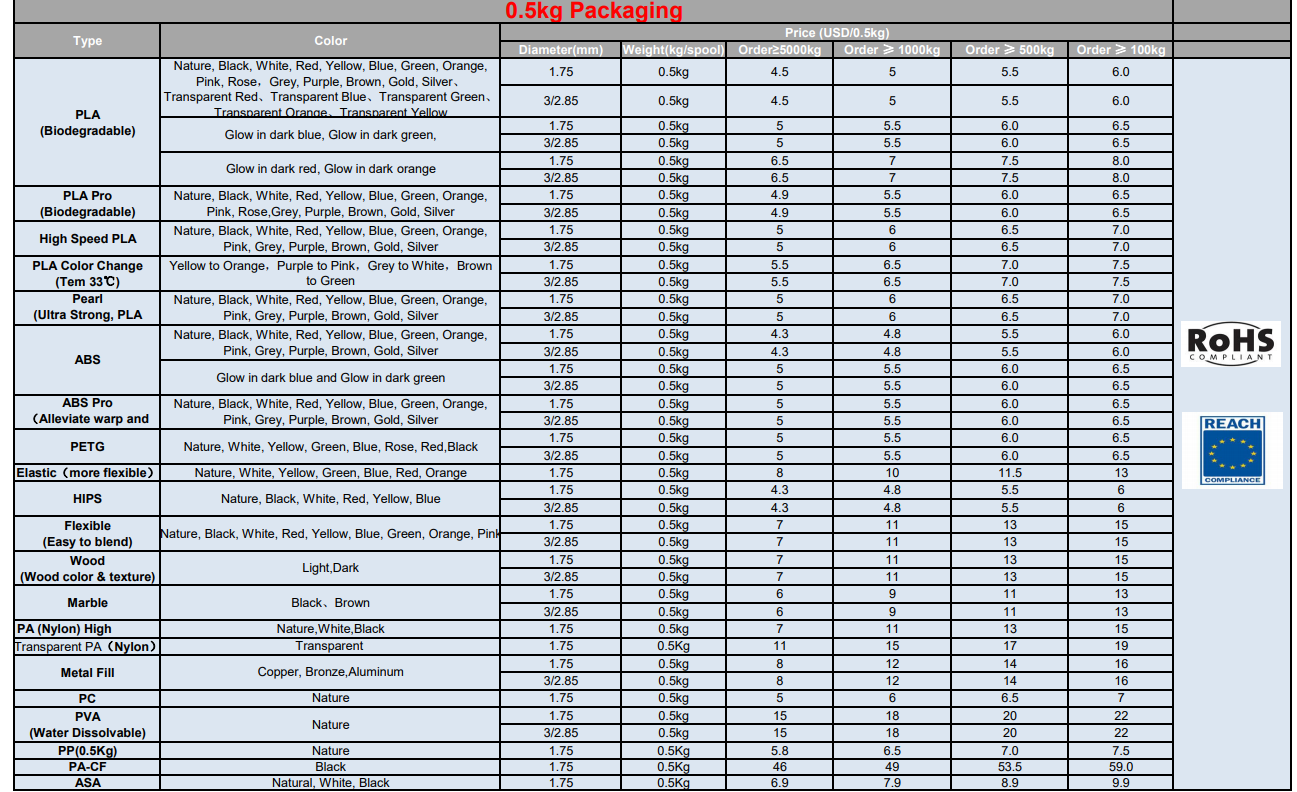

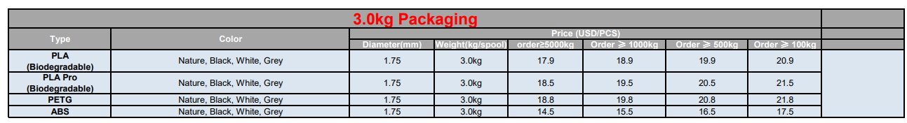

Ezeket az árakat mennyire gondoljátok jónak?

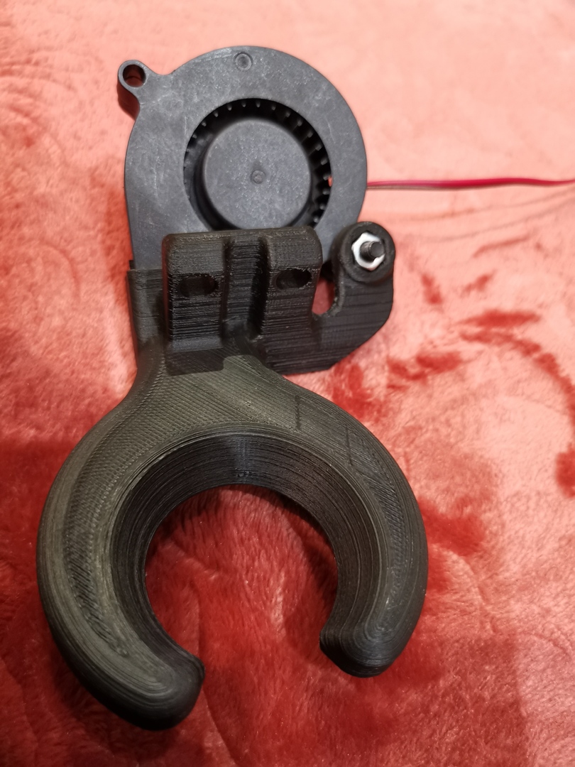

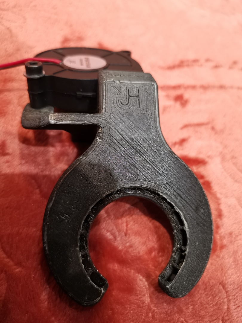

Az ünnepek alatt a Wanhao I duplicator nyomtatómra felszereltem egy flexion extrudert a gyári helyére. Teljesen megvagyok vele elégedve.
Ma reggel 4.30-kor elindítottam egy nyomtatást ami kb 4óra alatt befejezte volna. Szokásom, hogy az első réteg nyomtatásánál visszaveszem a sebességet csiga lassúra és megfigyelem mi történik. De így felejtettem. Sőt PLA helyett ABS fűztem be. Asztal 60C, fej 210C, réteg 0.1.
Az előbb értem haza és ez fogadott:
(A ventilátort én szereltem fel)

Még a 2018-as tali volt. Akkor is volt valami vezeték problémád és vittem szilikon szigetelésű nagyon hajlékony vezetéket 1-1 méter pirosat és feketét. Sok elemi szál van benne ezért sokkal kevésbé törékeny...
Mondjuk akkor az asztal fűtéssel volt valami, ha jól emlékszem.

A vezetékeknek meg van adva a legkisebb hajlítási sugár amit elviselnek.
Energialáncba csak olyan vezetékeket lehet alkalmazni amelyeket energialáncba terveztek.
Persze meg kell nézni a vezeték hajlítási sugarát és az energialánc hajlítási sugarát. és úgy kell választani.
Pl: energialáncba kábel:
https://www.tme.eu/Document/1491bb5523b5dac5bf96fc03247198e5/STR-PUREN.pdf
Ha jó megoldást akarsz.
