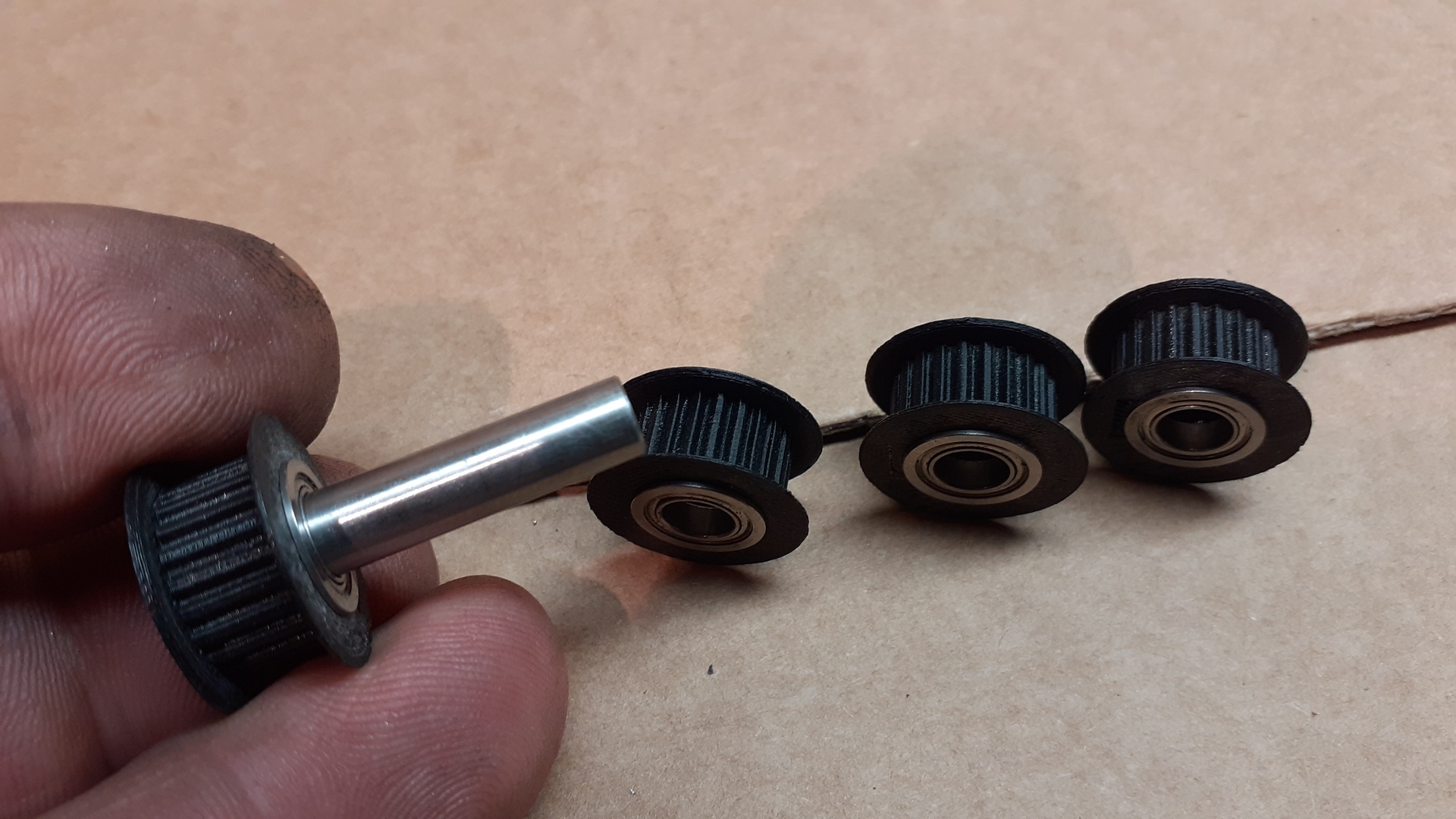

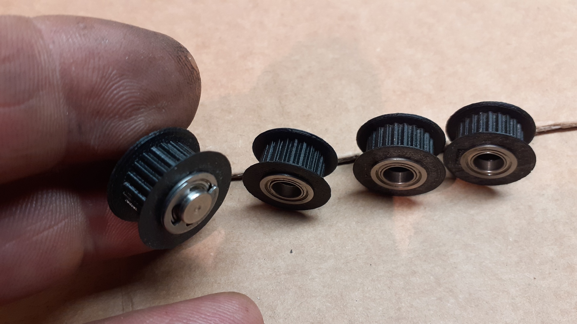

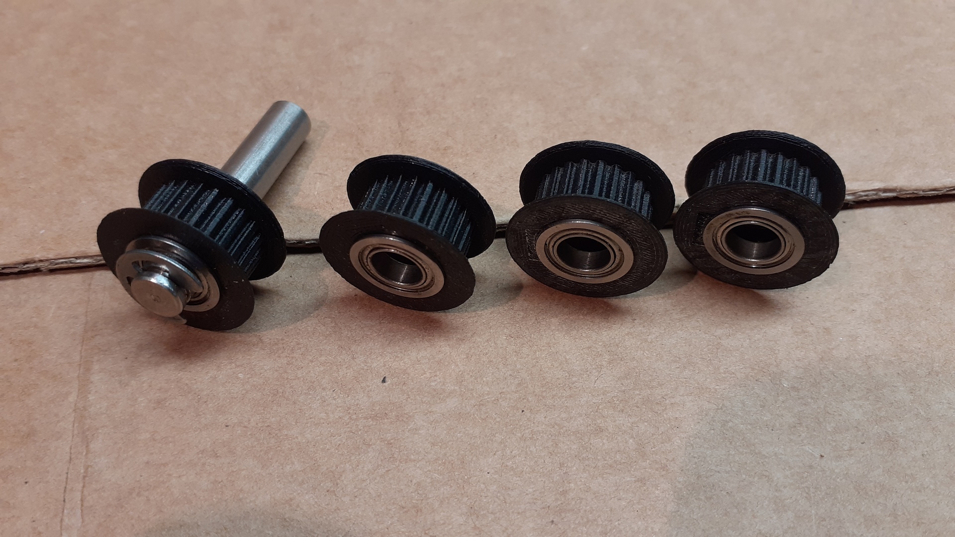

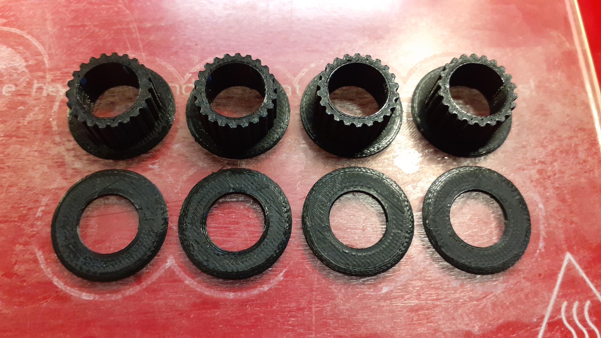

Többen mondják, hogy a feszítő keréknek is bordázottnak kellene lenni, nem csak egy "sima" felületű csapágyazott görgőnek.
Erről, kinek mi a meglátása?
2vkx6unz
Így van. Ha megnézel egy régi mártix nyomtatót ott is fogazott a szabadonfutó kerék. Csak ott használnak simát ahol a hátoldalát kell támasztani vagy feszíteni.
Szerintem simább a futása a szíjnak ha fogazott a szabadonfutó kerék. Szerintem egy szíj nem arra van tervezve, hogy a fogakon fusson...
Ja, az nyomós szempont.
Ami van, az természetesen sokkal jobb, mint ami nincs.
De váltani csak humán W árán lehet, az pedig nem éri meg, mert nem hoz javulást a nyomat felületi minőségében.
Szerintem.
Persze, hogy fogazott ha a fog oldalon fut, és sima ha a hátoldalon.
Mivel a külön feszítőkerék külön iránytörést okoz a szíjban, jobb, ha nincs is.
Feszíts valamelyik amúgy is nélkülözhetetlen kerékkel.
Rosszul fogalmaztam, inkább "ellenoldali" az a kerék és persze...nélkülözhetetlen.:)
Na még egyszer...
Ellenoldali és fog oldalon futó, nélkülözhetetlen kerék, az a kerék.
Ellentétben a kínai nyomtatógyártókkal, én is így gondolom valahogy.:)
Épp ezért...már meg is készültek.:)

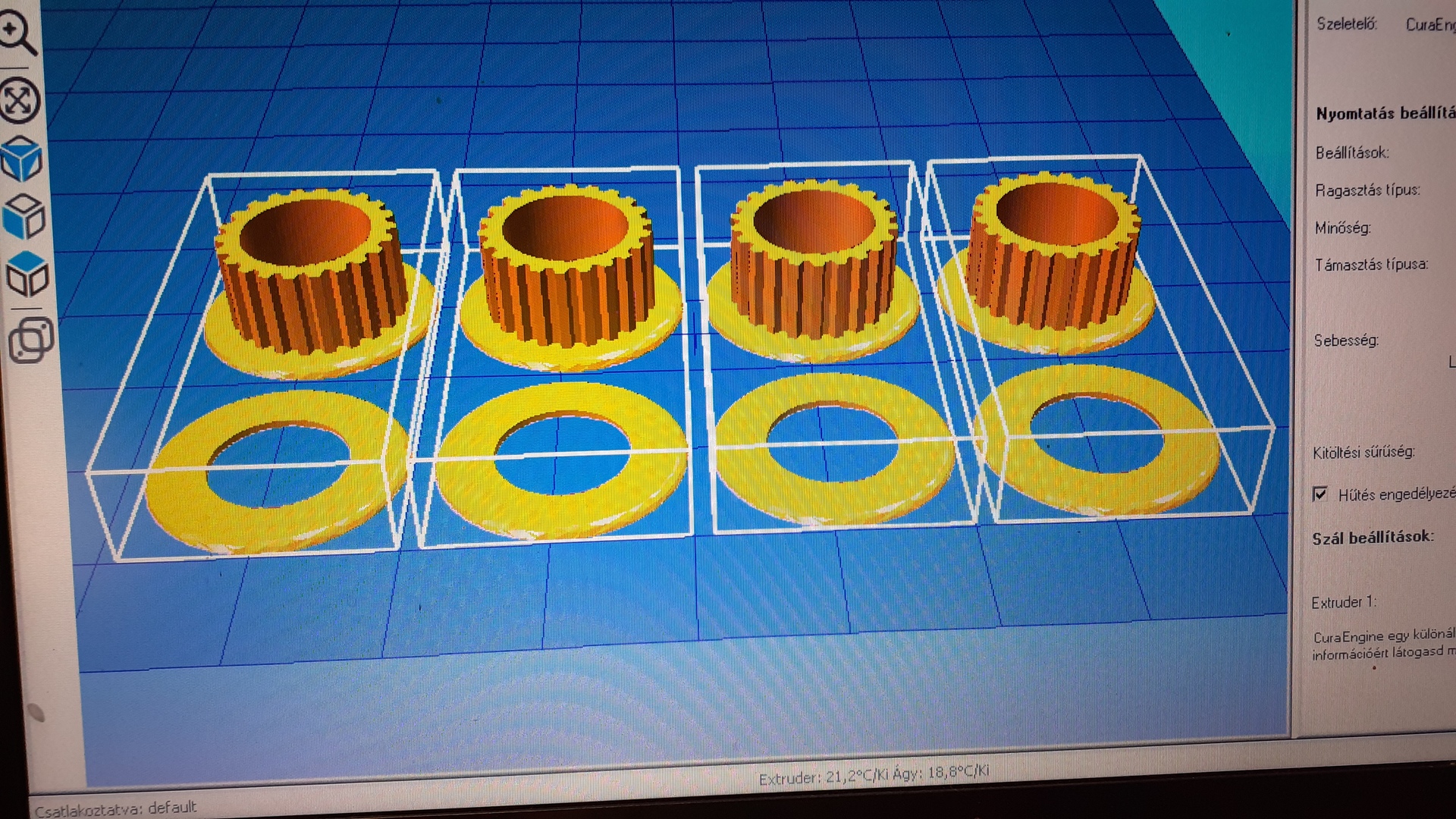

MXL méretben, 22 foggal, 6.35 mm széles szíjhoz, két-két válas csapágyon futnak.

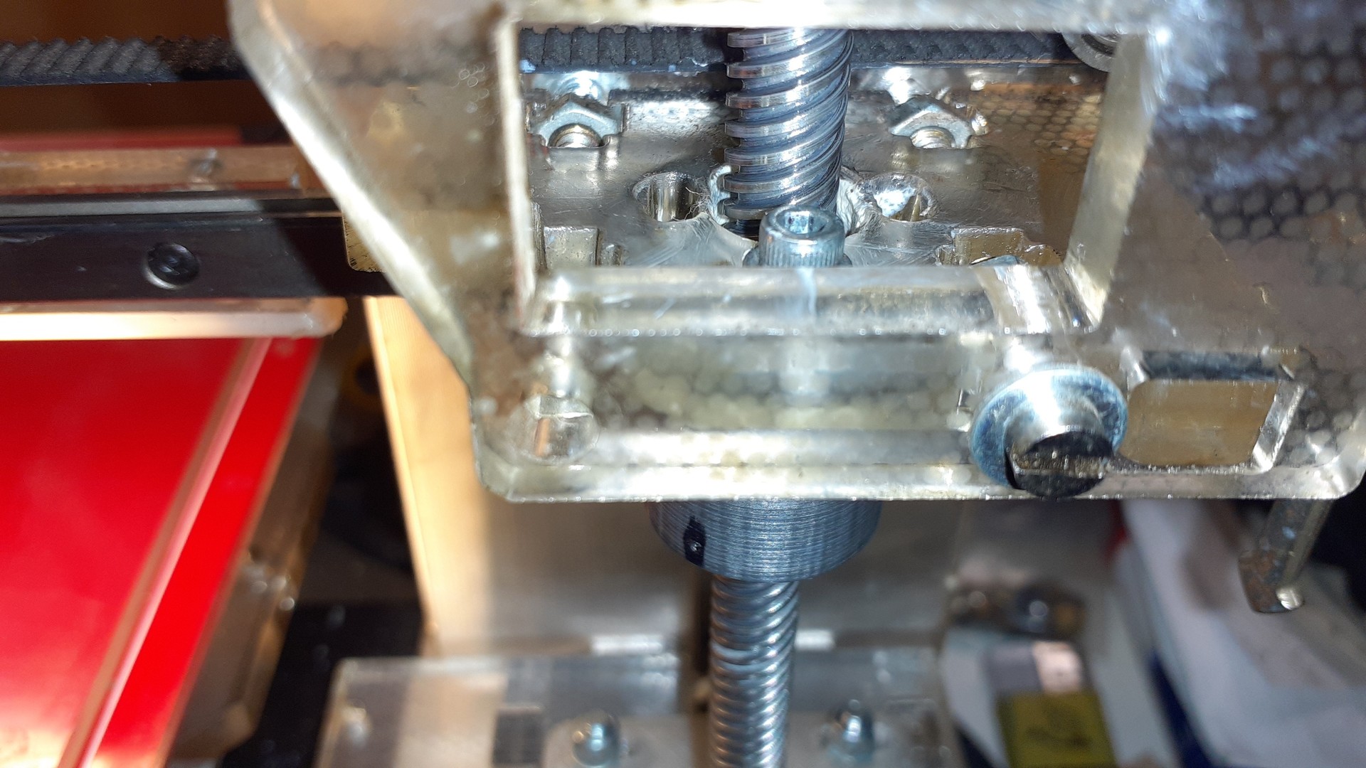

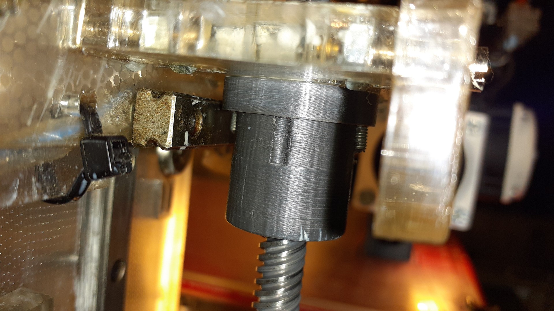

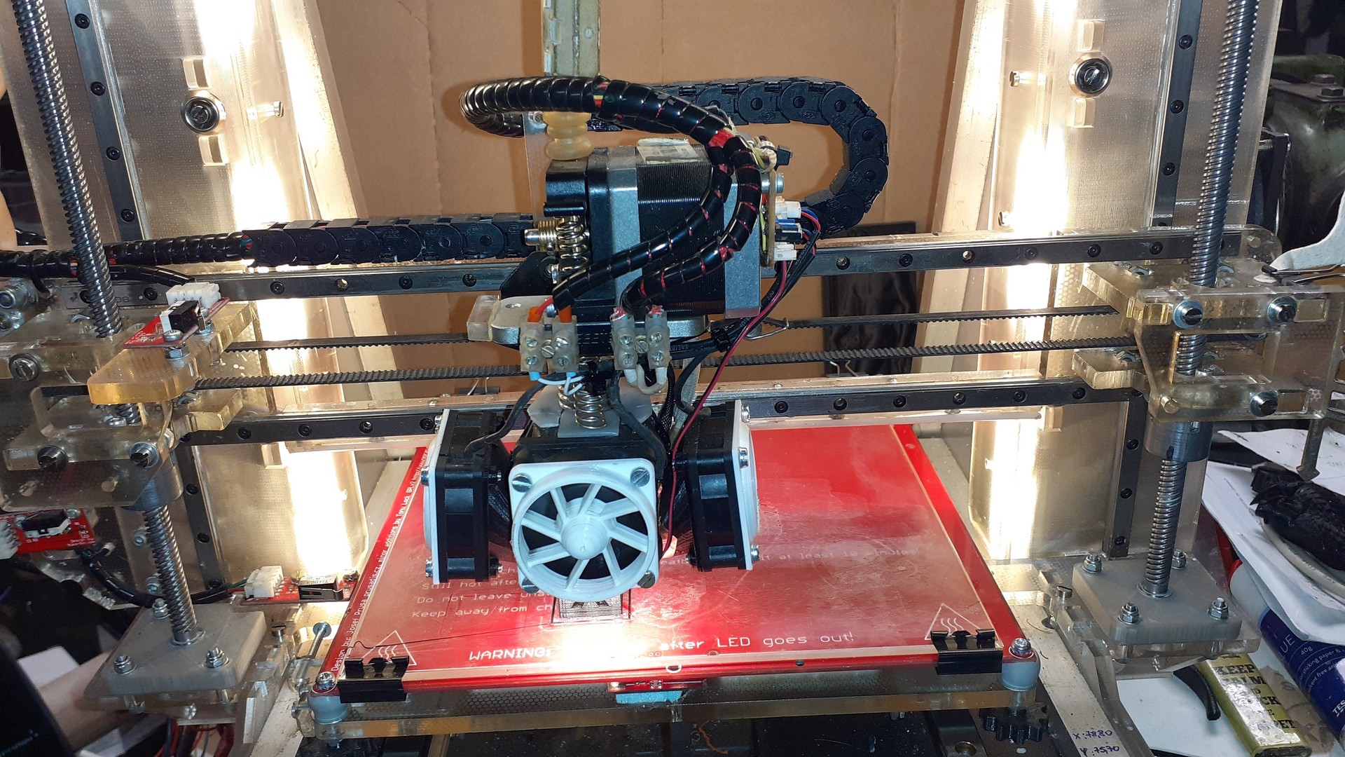

Megtörtént az sk. rugós anyák beépítése a "Z" orsókra.:)
[#t9p24558#]
Nem volt egyszerű, sokat kellett bontanom hozzá, de...megérte.
Ezzel, megszűnt a hidam függőleges irányú, idegesítő "kotyogása".[#eljen]

Azt nem értem, hogy mi a gond azzal, ha az eredeti anya kotyog rajta?
Úgyis a súlya miatt nem fog elmászni, vagy nem így van?
Részben igaz amit írsz, de engem -mint írtam is- idegesített a kotyogása.[#kacsint]
