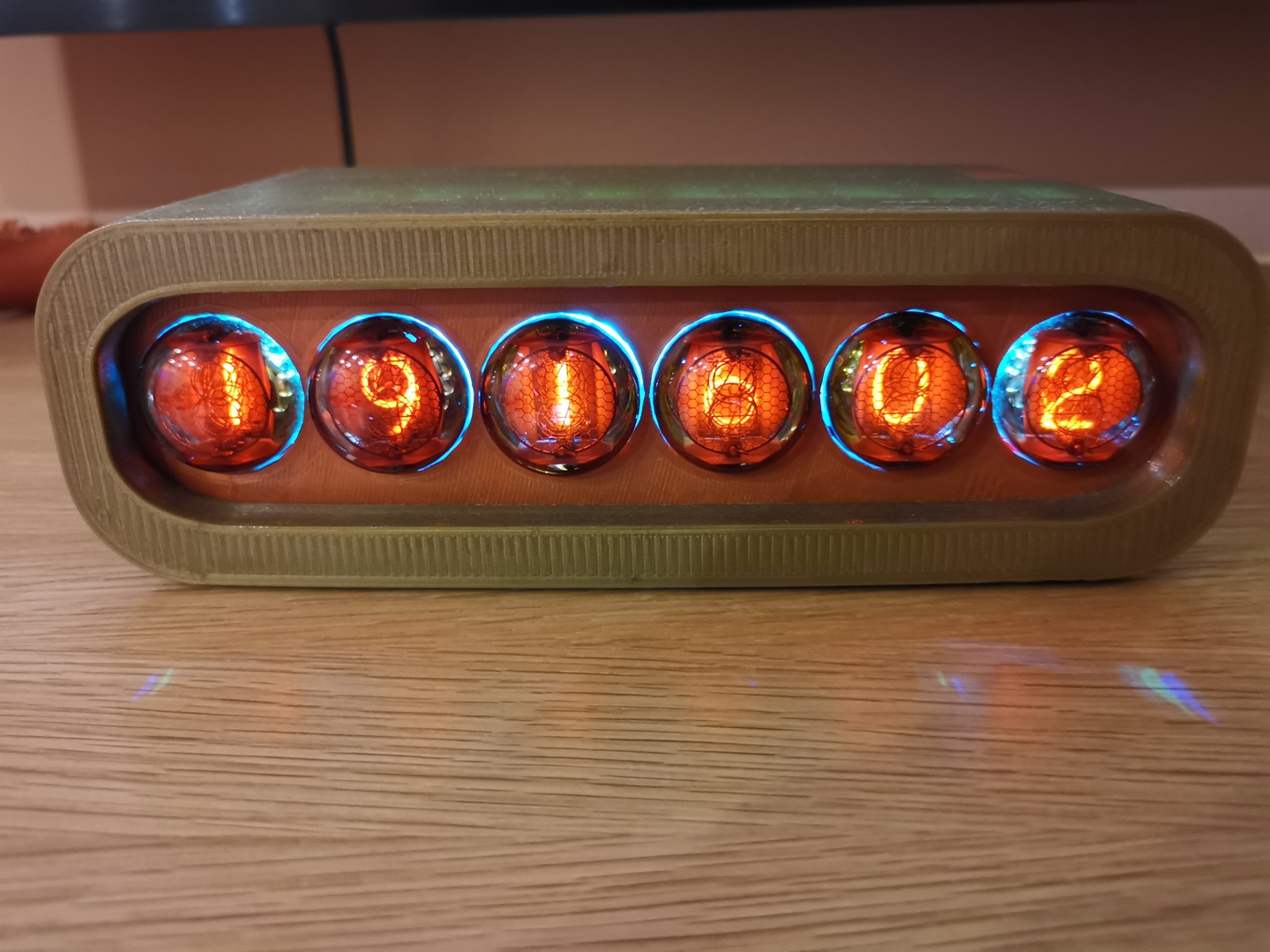

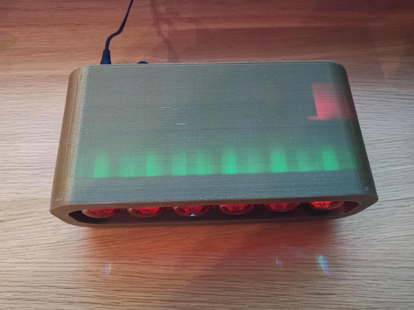

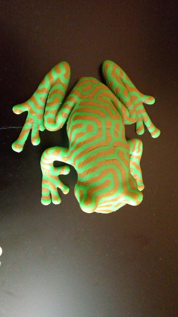

Nem jó! Függőleges színváltás kell!Dual fejem van.
Ilyen mintát akarok....
Ilyen dobozra....

Hát ezt a békát máshogy kell de ezt nem montad [#nemtudom]
Ha jól tudom ez pl két stl fájlból van és repetierbe beálítod a két szint
xhadp99yn
Én 2db Stl fájlt akarom létrehozni. Színe olyan lesz amilyet befűzők az extruderekbe.
Ezt ismerem. Valószínűleg kicsi a gépem a meshmixer - hez.
