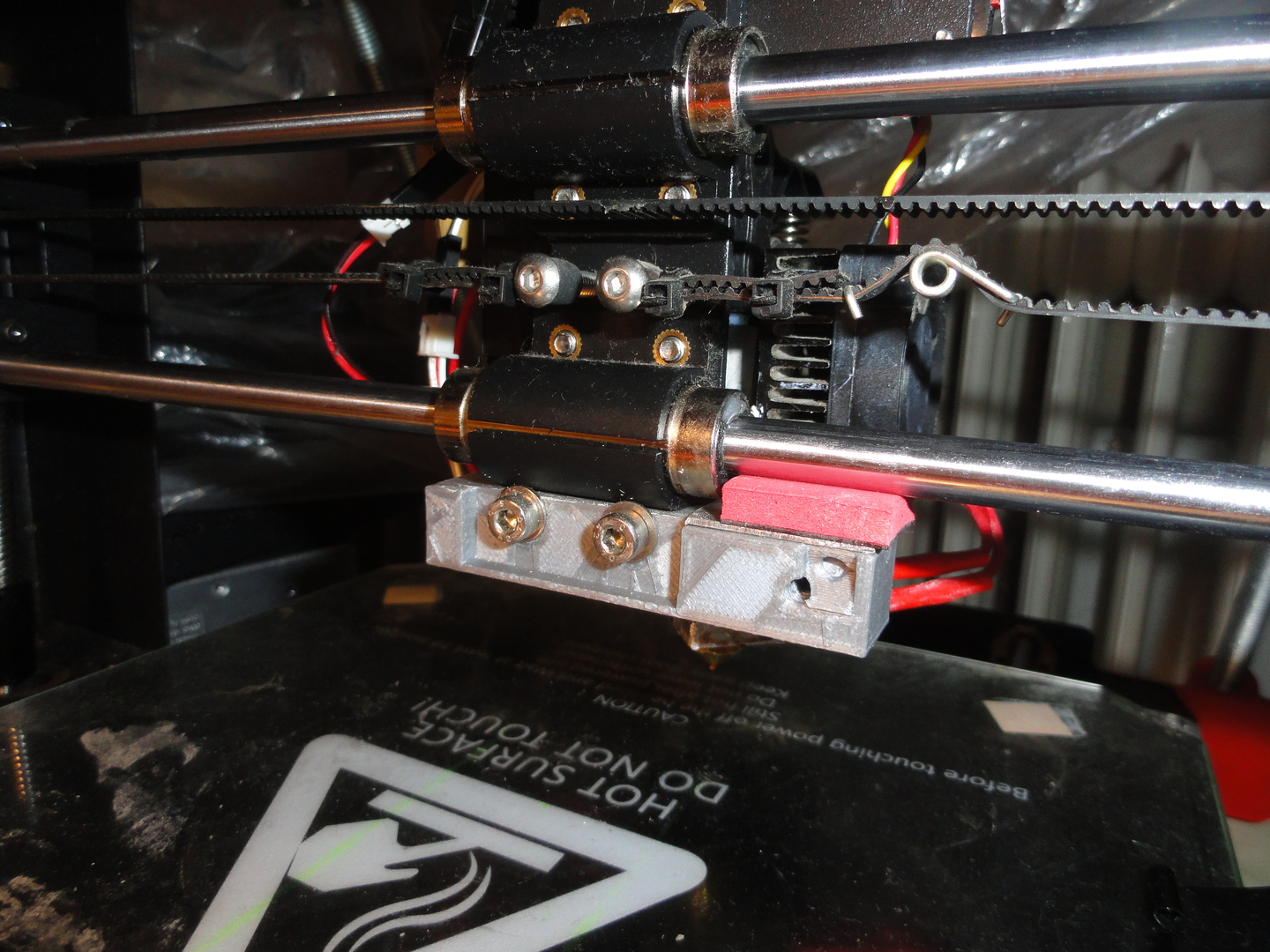

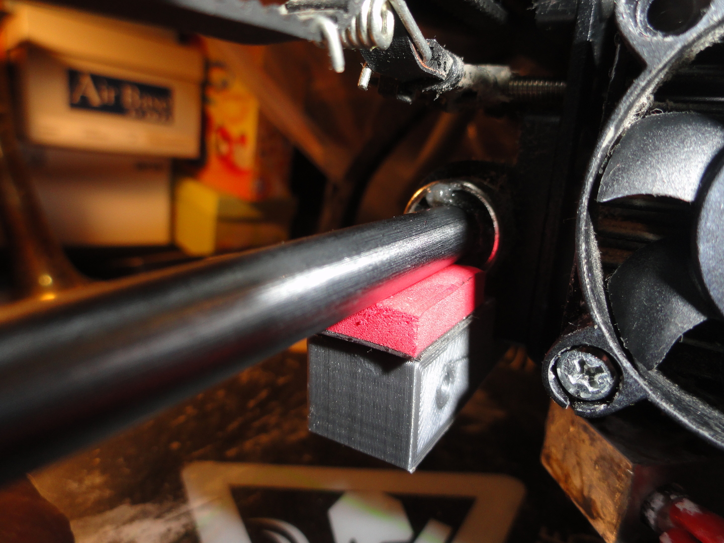

Próbálok az x tengelyen egy csillapítást. A vezetőrúdnak finoman nekifeszítek egy szivacsos szerkezetű rugalmas , de viszonylag kemény , zsírzott műanyagot. A próbajárat még hátra van. Lehet majd még az y tengelyen is megpróbálom.
Filcet akartam ,de az nagyon puha.
Az extruder "csillapítására" bowdenessel  fogok próbálkozni.
A motorvezérlőket sajnos nem tudom cserélni, esetleg a motor tápfeszt néhány V -al változtatom +/-.
Minden konstruktív hozzászólást köszönettel fogadok.

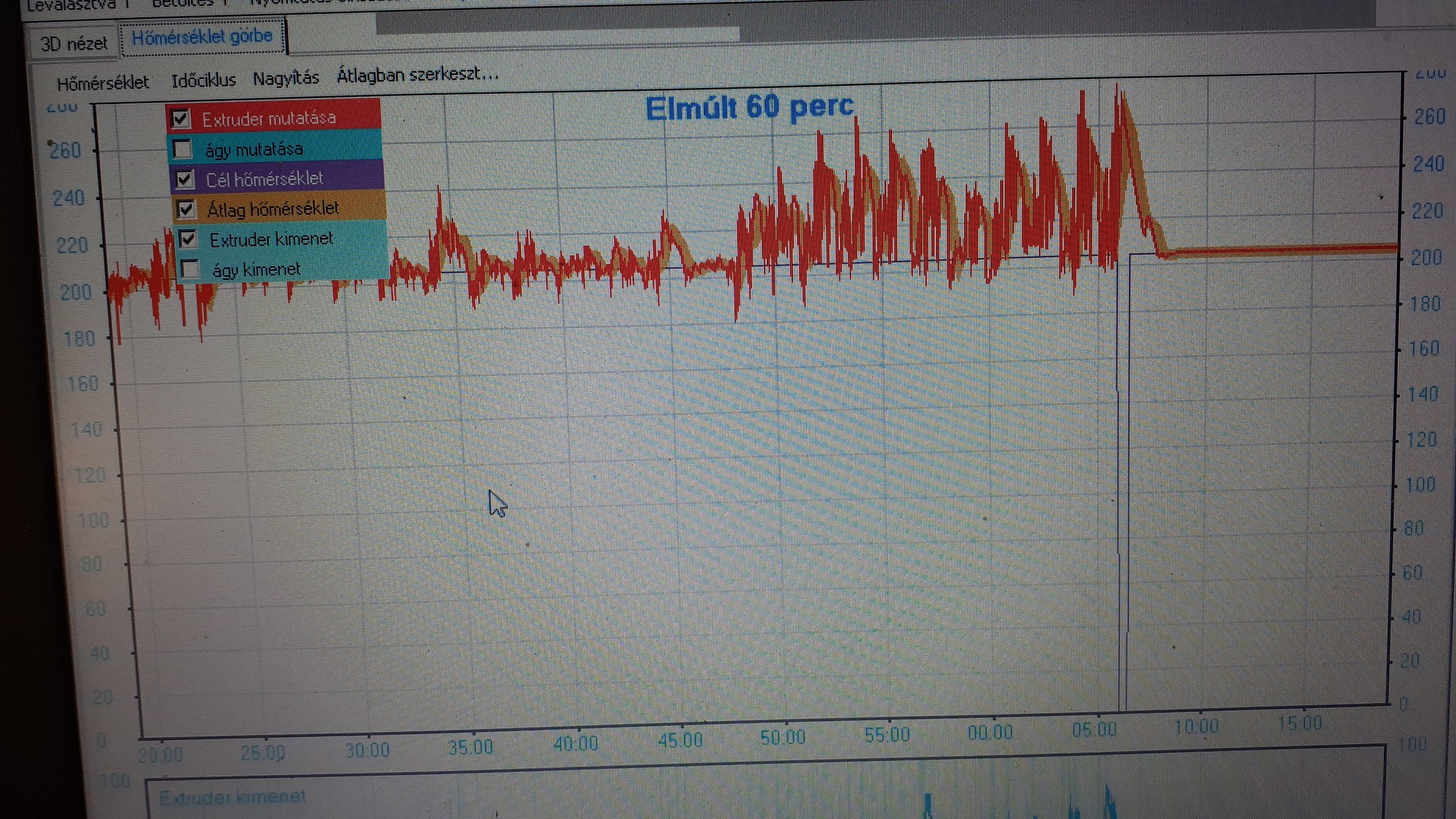

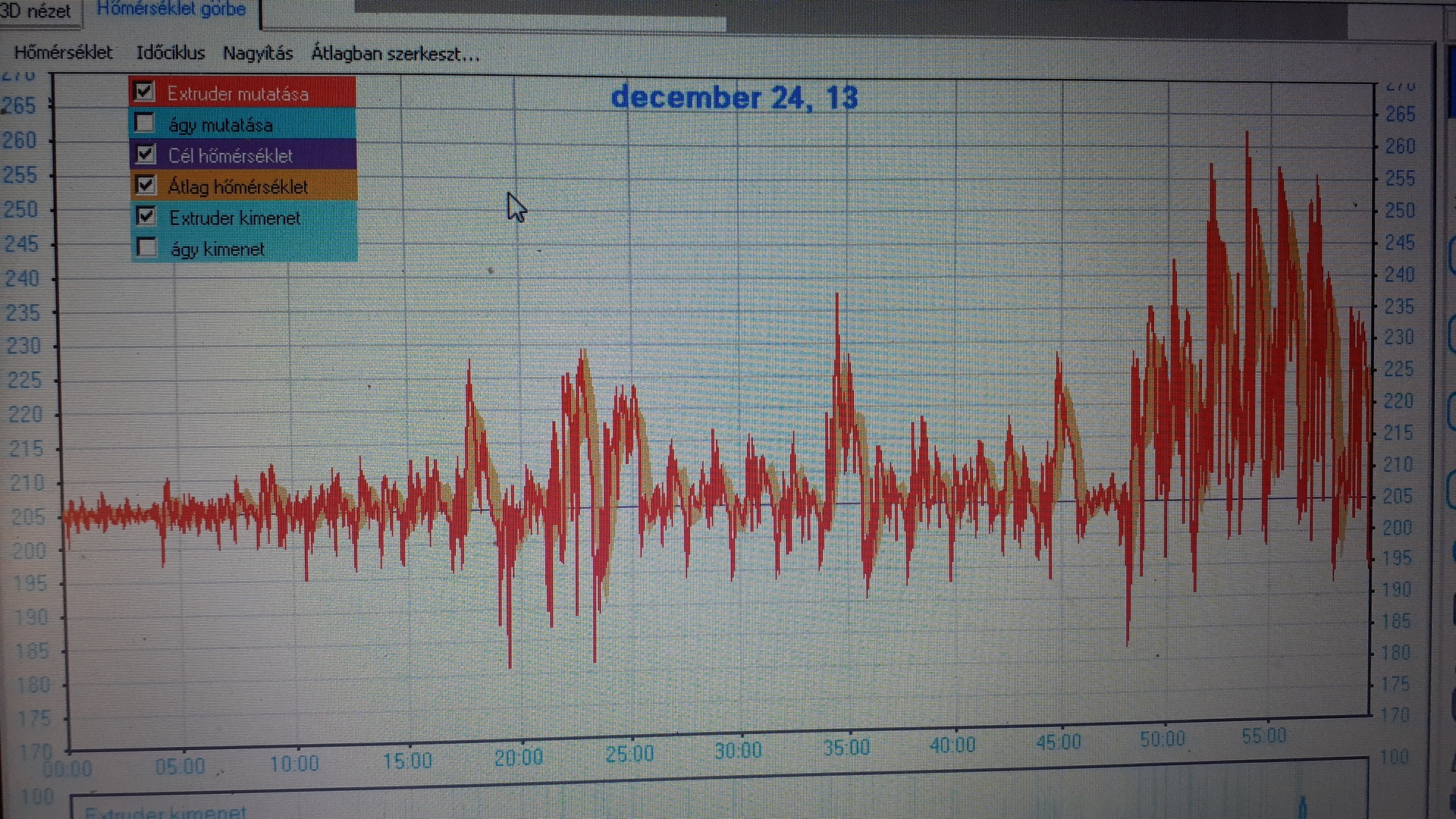

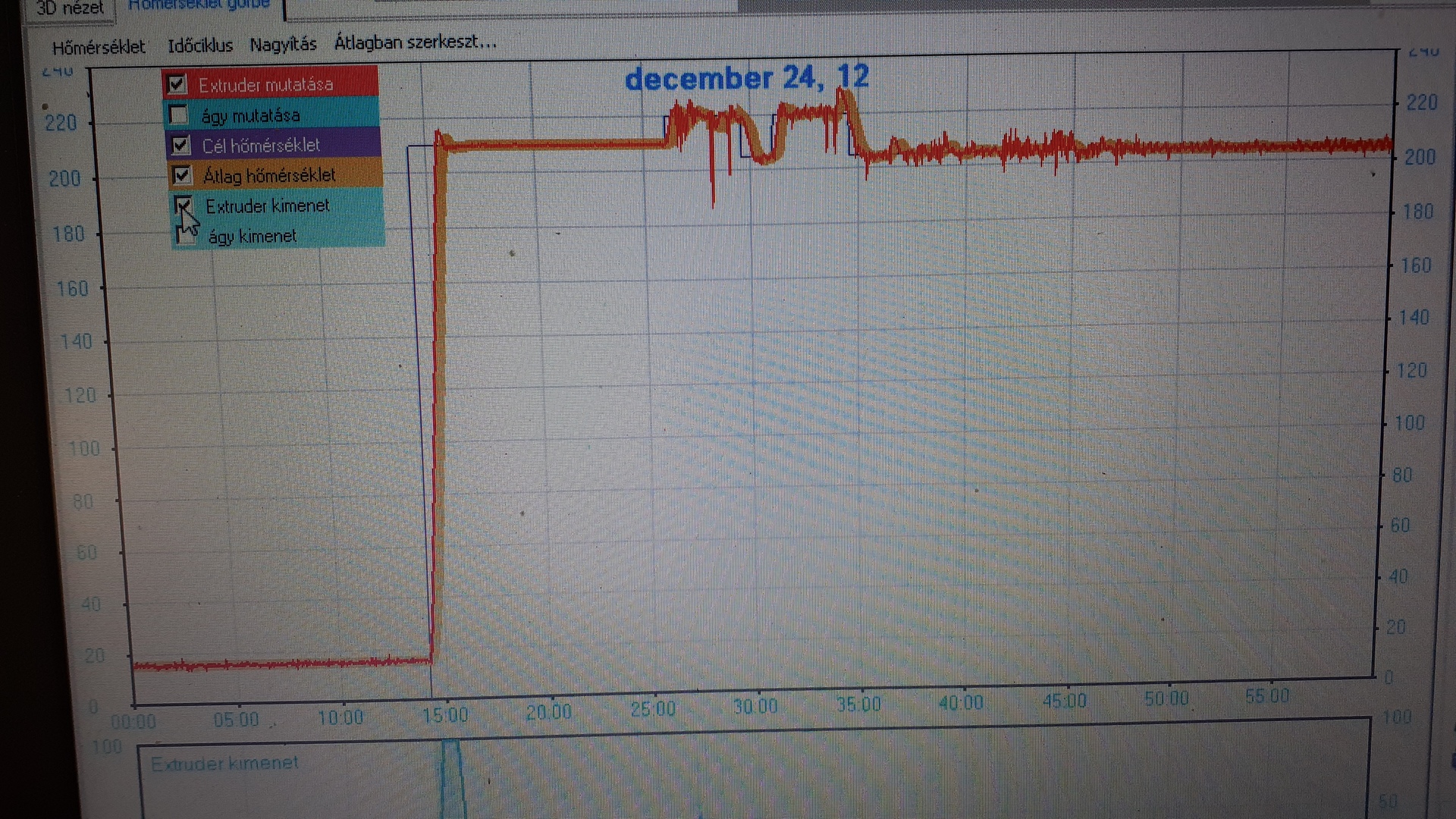

Tegnap és ma délelőtt is, a következő problémába ütköztem.
Nyomtatás indul, minden ok...hosszú ideig.(1. kép)
Egy, másfél, két óra után, látszólag minden ok nélkül "megbolondul" az extruder hőfok szabályzása.
Csapkod, ingadozik a hőfok, le-fel.(2. kép)
Amikor annyira megszalad, "hőfok túllépés" hibával le is áll a nyomtatás.(3. kép)
Érdekes módon ha nincs közben olyan mérvű túllendülés, hogy letiltson, egy idő után megszűnnek a kilengések és visszaáll az extruder hőfok a beállított értékre...végig is megy a nyomtatás.(4. kép)
Ki, mit lát a probléma mögött, esetleg...megoldás lehet a termisztor cseréje?

Nézd átt a fej fűtőköri kábelek csatlakozását.
A hőfokérzékelő kábelét és csatlakozását.
Valoszínű kilazult vagy kimelegedett.

Én a tápegység bevizsgálásával kezdeném.
A feszültség ingadozása vagy brummja csinálhat ilyet.
Első, gyors tippem, nekem is az energialáncban mozgó kábel/vezeték törése/szakadása.
Csatlakozó nincs közbeiktatva, egy-egy pár hagyományos sorkapocs van a kocsin az extruder mellett, a termisztornak és a fejfűtésnek is.
Azok viszont rendben vannak, és az alaplapi csatlakozások is.
Előbbre már jártam így, csak akkor az asztalfűtés vezetéke adta meg magát az alatta futó energialáncban.
Úgy látom, holnap drótcsere lesz a hídra menő energialáncban is.
Egész más de talán mégsem. Idén nyáron a napkollektorunk bolondult meg. Össze vissza kapcsolt a keringető szivattyú. Végül kiderült, hogy a hőmérő szenzor romlott el, egy bizonyos hőfoknál véletlenszerűen ugrált az ellenállása. Ami érdekes, hogy nem sima kontakthiba (szakadás) mert rossz, de a normál működés során mérhető, kocogtatásra változó  értékeket ad.
xmkwac9
Nekem is volt ilyen hőmérséklet ingadozás, hibaüzenettel leállás az fej hőmérséklet miatt. Nálam az extruder mellett van egy kis panel, ráforrasztva egy NYÁK-ba való sorkapocs és az volt kontakthibás. A sorkapocs egyébként olcsó Lomex-ből való volt és később más kapcsolásban is rosszul viselkedett... Volt, hogy azt hittem nem húztam meg eléggé a sorkapocs csavarját, megtört a kábel, elromlott az NTC. Mindent kicseréltem, végül csak a sorkapocs maradt. És persze az volt a bűnös.
