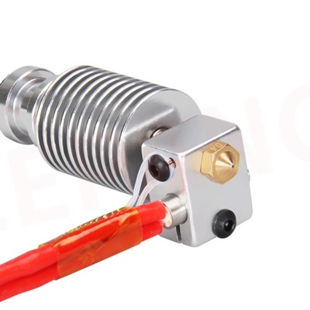

Egyedül a kicsúszás ellen volt érdemes biztosítani, úgy hogy kapton szalaggal összekötöztem a fűtőpatron vezetékével.
Egy M3-as lapos fejű csavar rögzíti a furatban a termisztort a kivezetéseinél fogva, a képen látható módon.

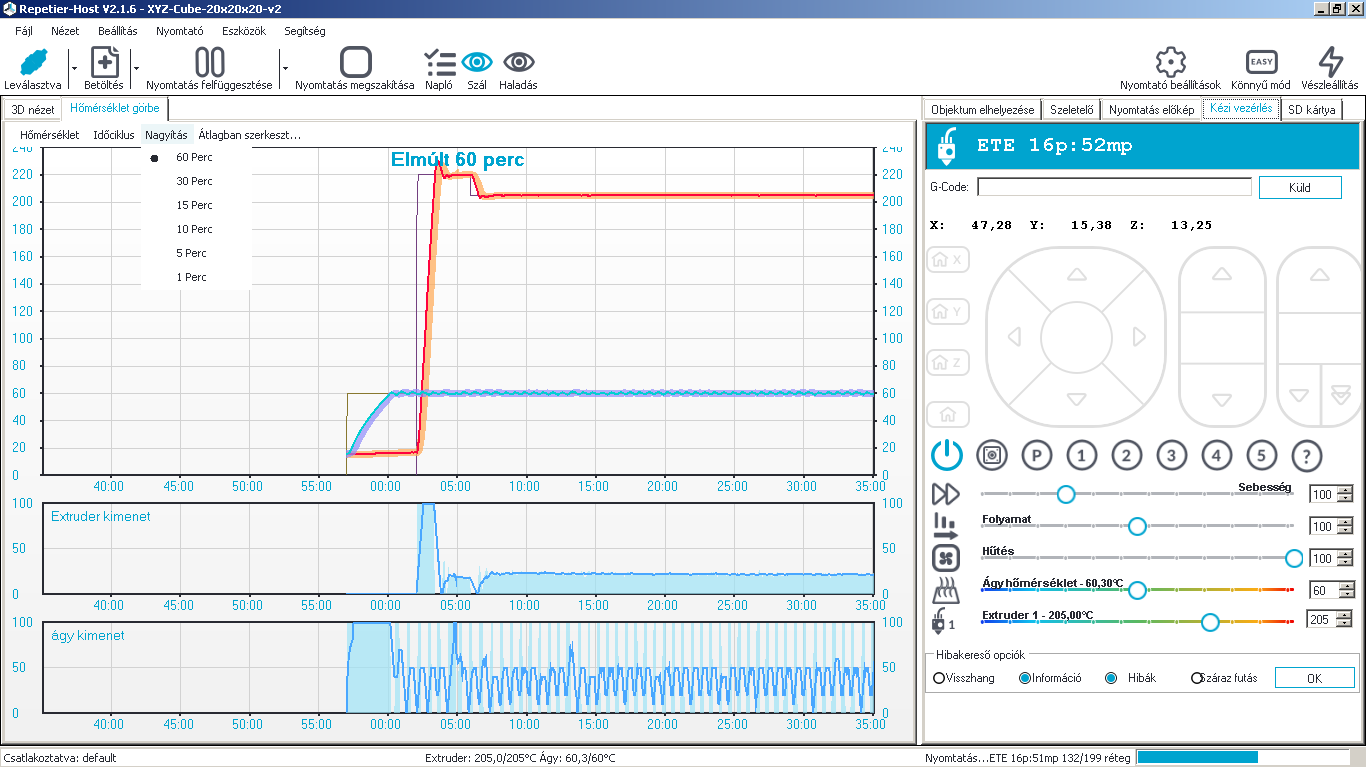

A tegnapelőtti "hibamentes" szakasz, amikor hőfoktúllépés után újraindítottam és beállt a beállított 205°C-ra.
Ott még nem is figyeltem annyira, de szerintem nagyobb volt a lengése 205°C körül is, mint tegnap a termisztorcsere után.

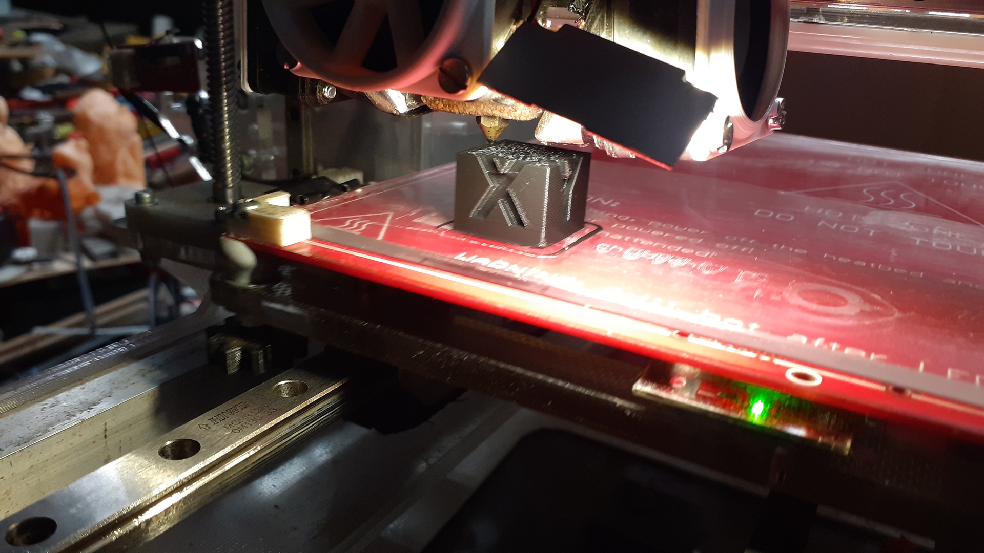

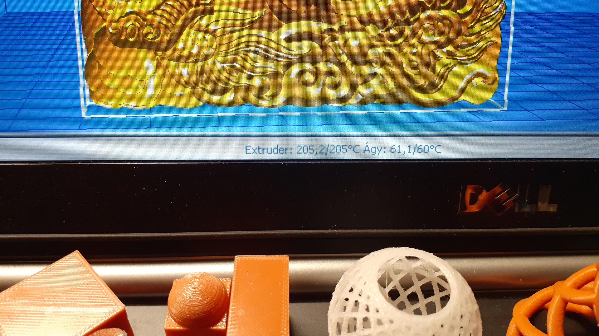

Egy tesztkocka "gyártás" [#vigyor2] közben. 1.kép

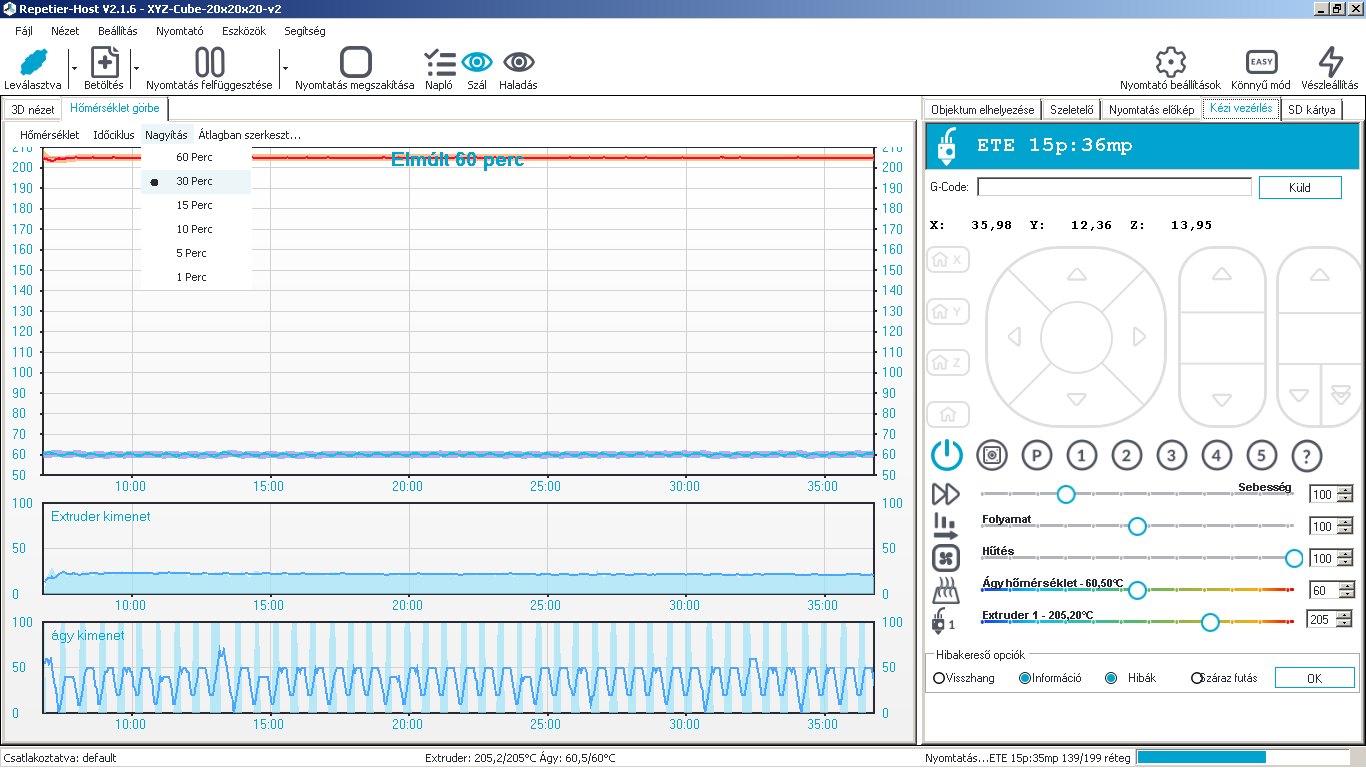

És a mutatott/látott hőfokok...
-Az indulás, első réteg 220°C, 2.kép 60 perces "nagyításban".
-Később, már 205°C (összes többi réteg) 3.kép 30 perces nagyításban.

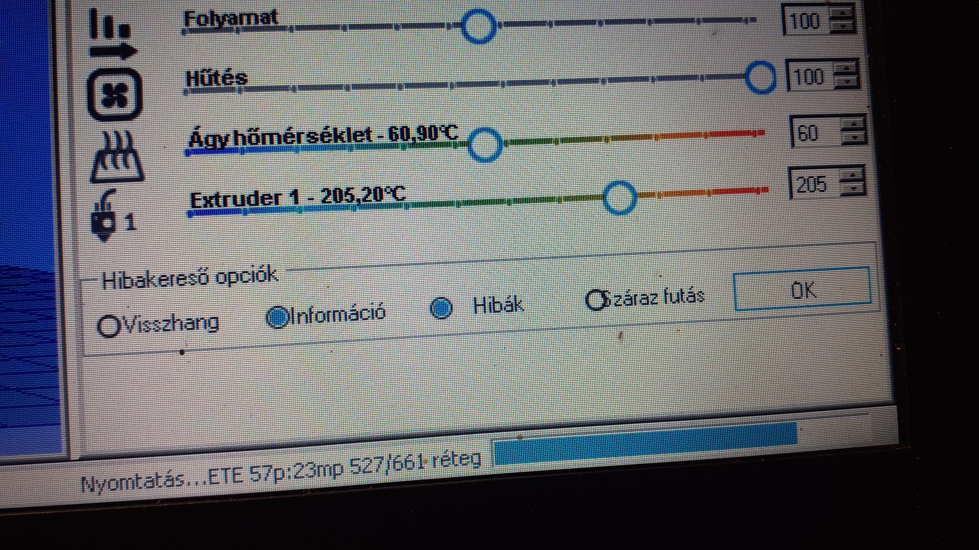

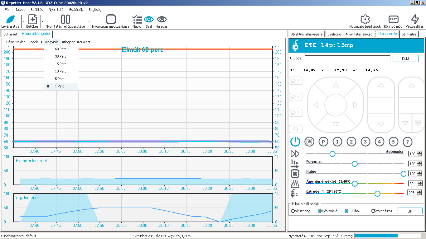

-Megint kicsit később, 4.kép 1 perces nagyításban.
