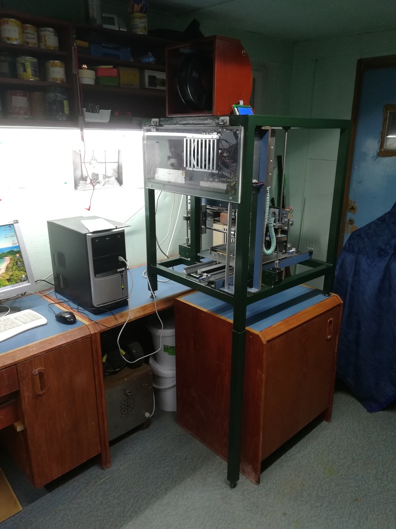

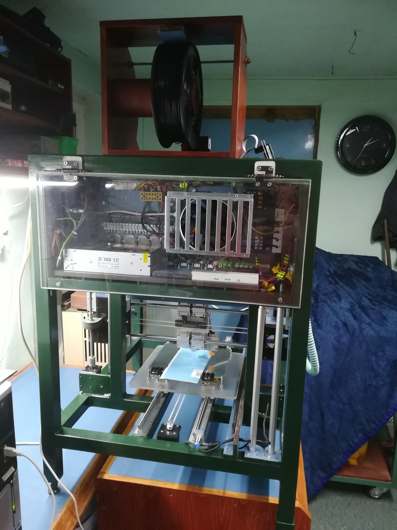

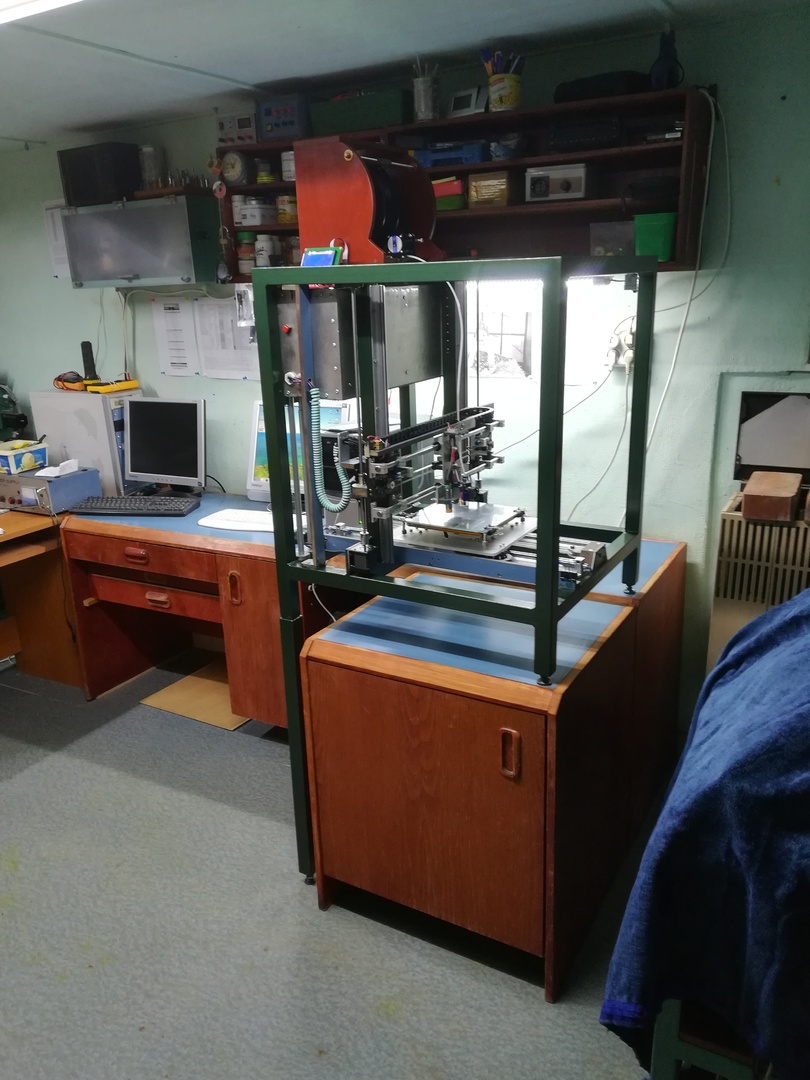

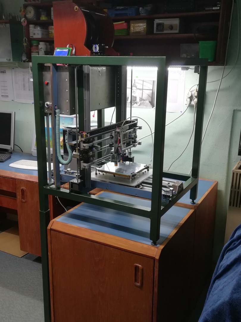

Ma  végleg elkészült a kb egy évvel ezelőtt elkezdett munkám . Még van mit finomítani rajta ,de már teszi a dolgát. Egyenlőre ismerkedek a használatával
