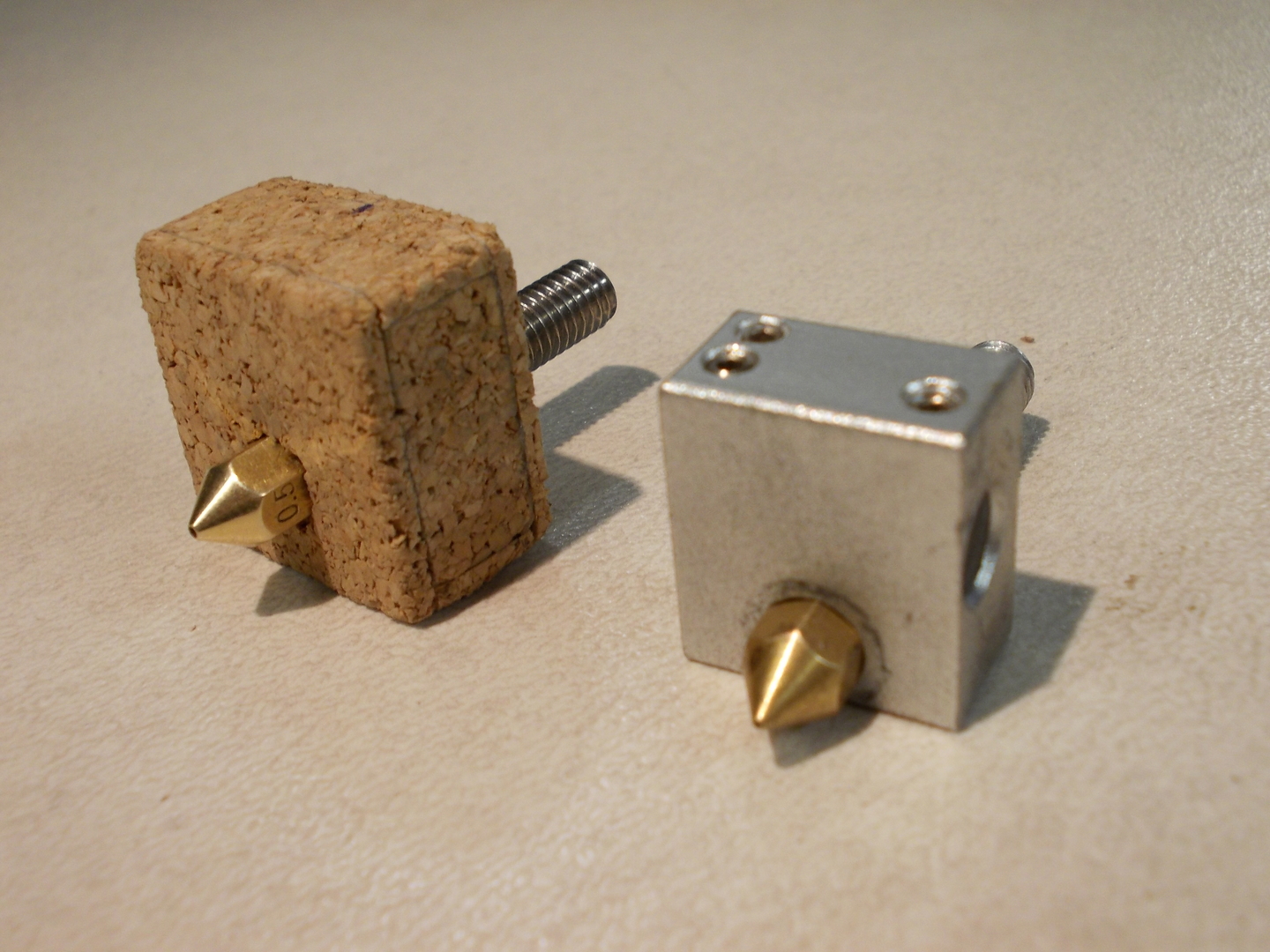

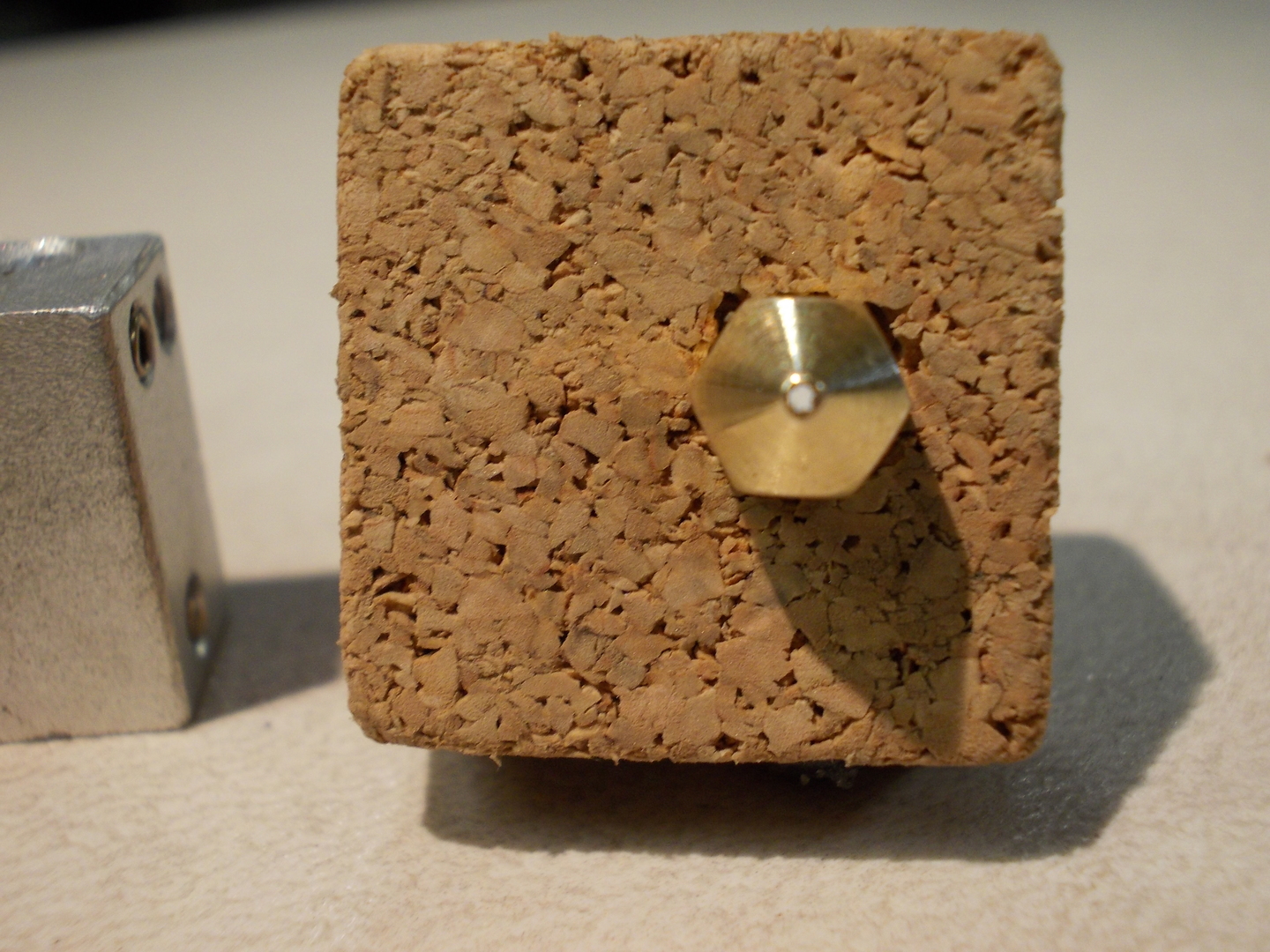

Az extrudálás nem vesz ki sok energiát arányaiban a fűrőblokk hőtehetetlenségéhez képest.

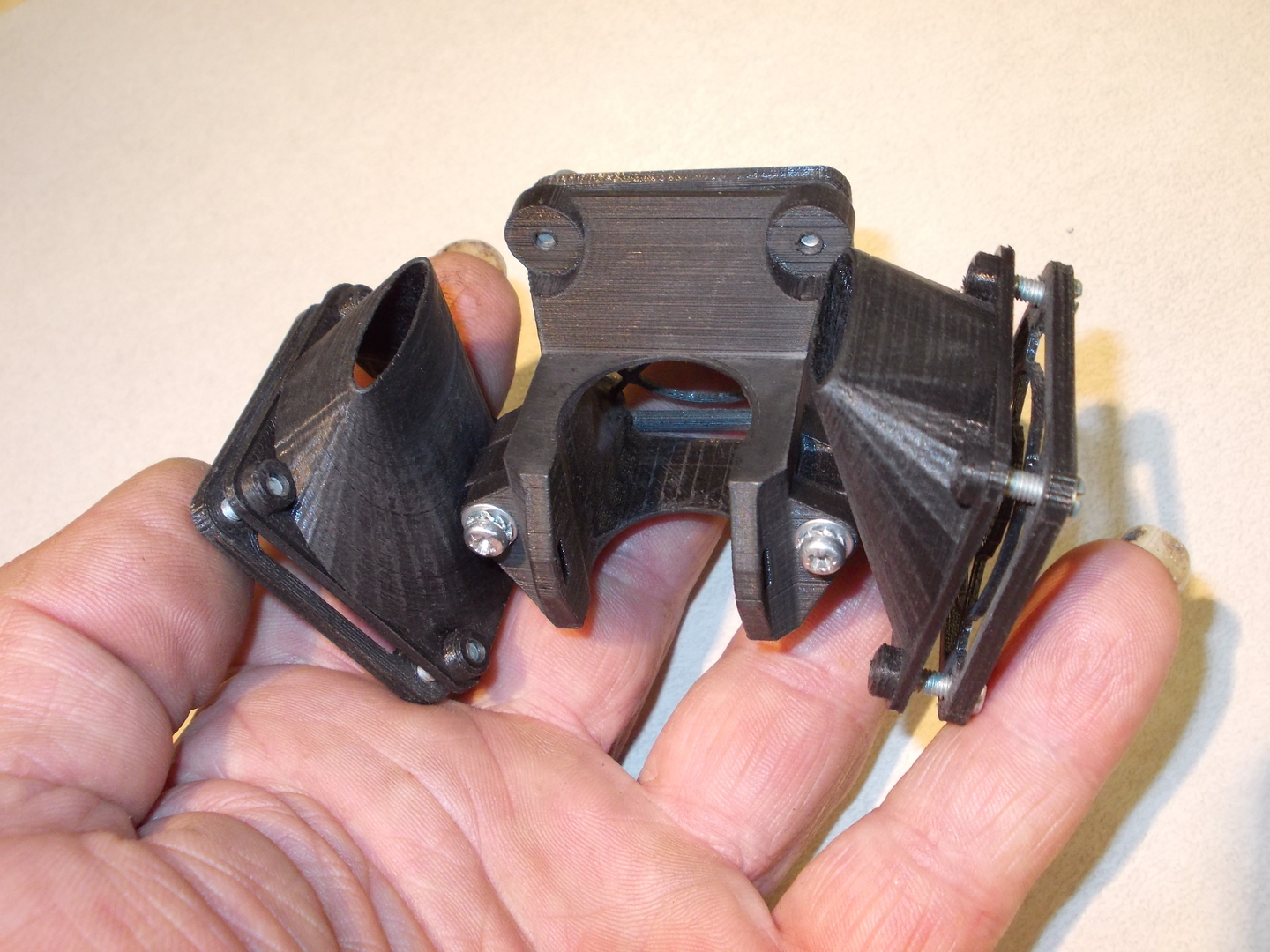

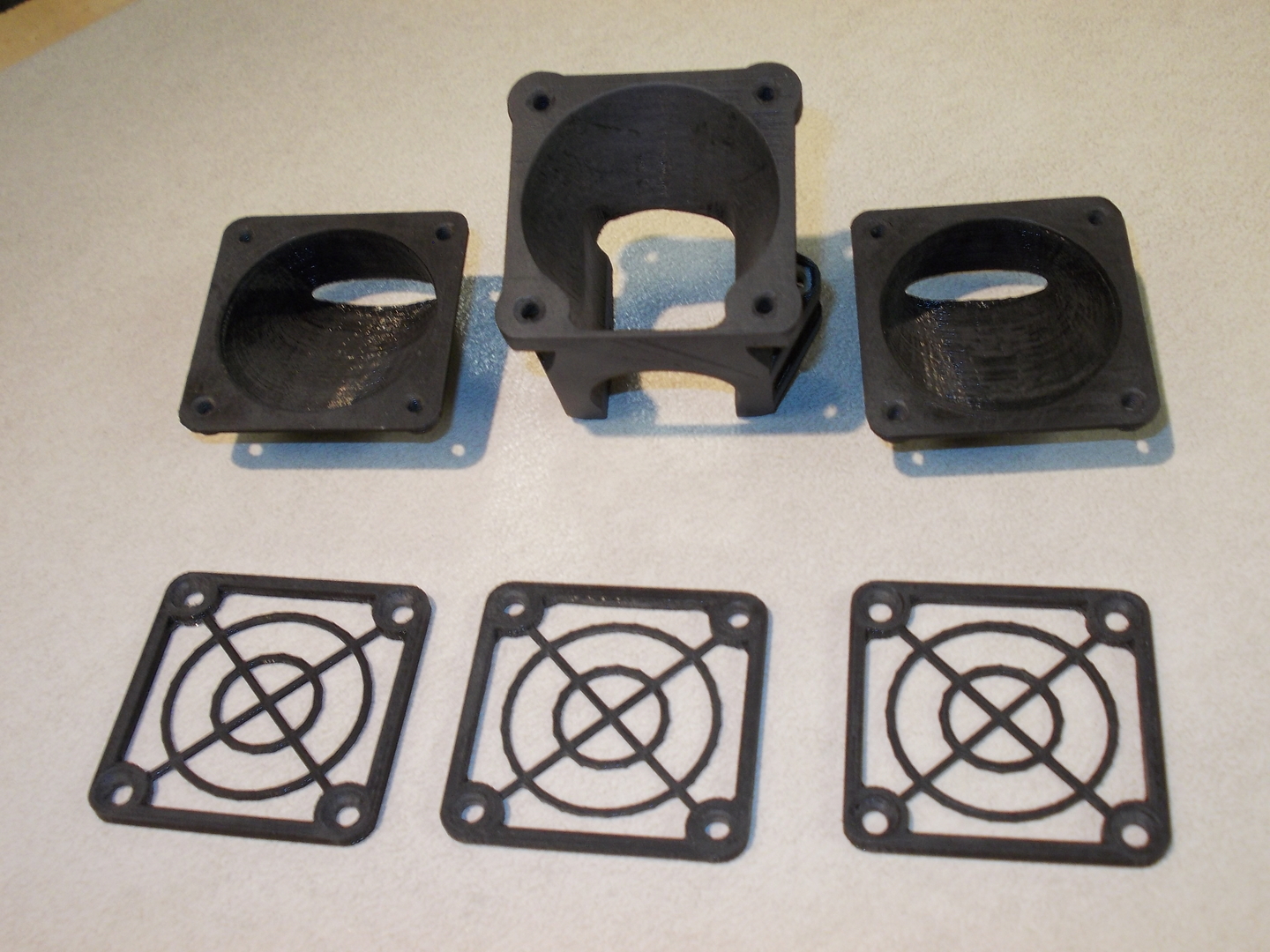

De talán, ez is segíthet valamennyit a vonalak nem ide-oda görbülésében.

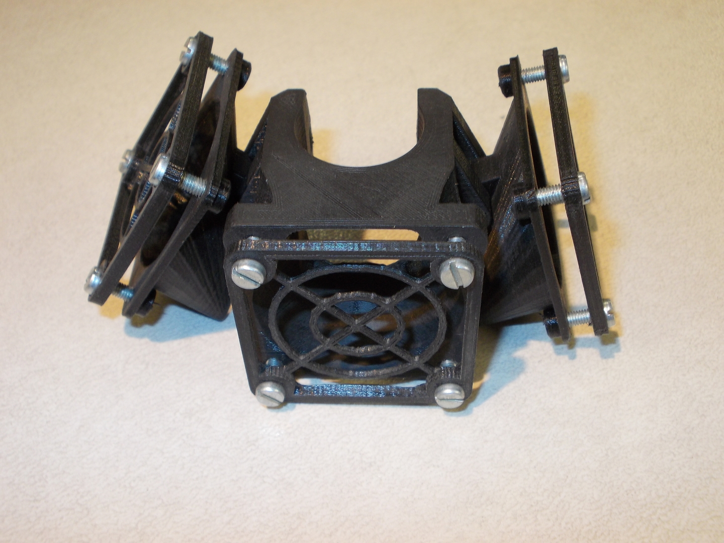

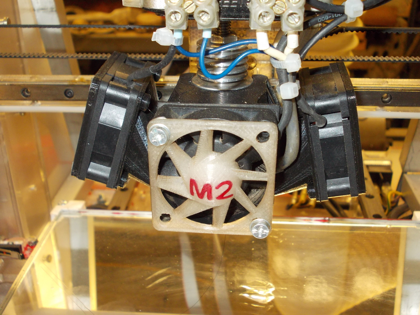

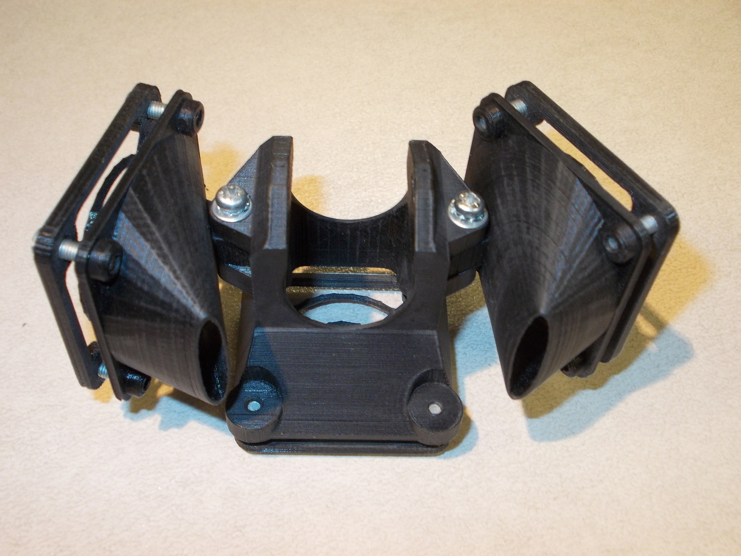

Meg talán, a kellően -és a megfelelő helyre- irányított tárgyhűtés is.

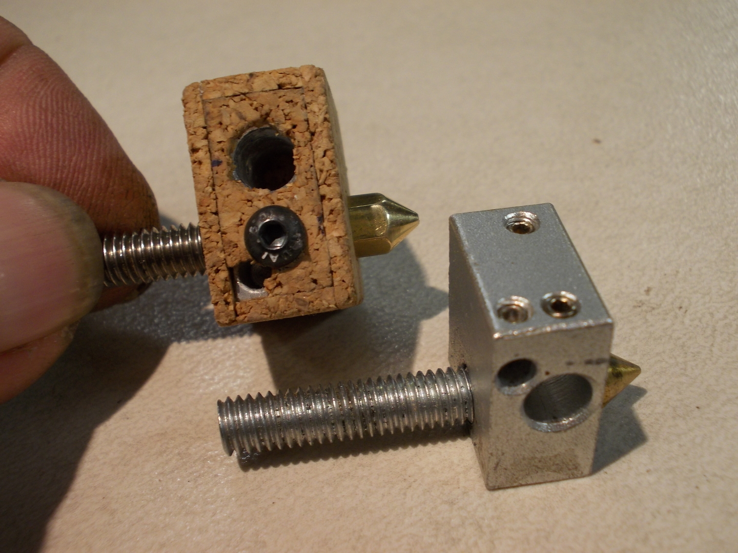

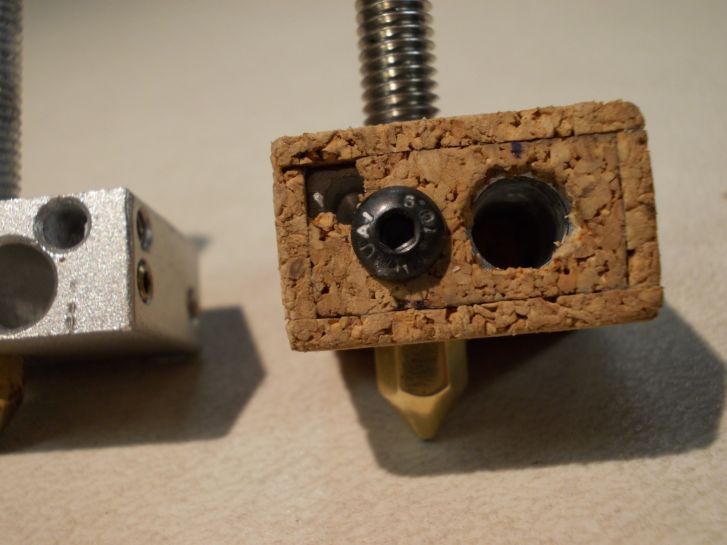

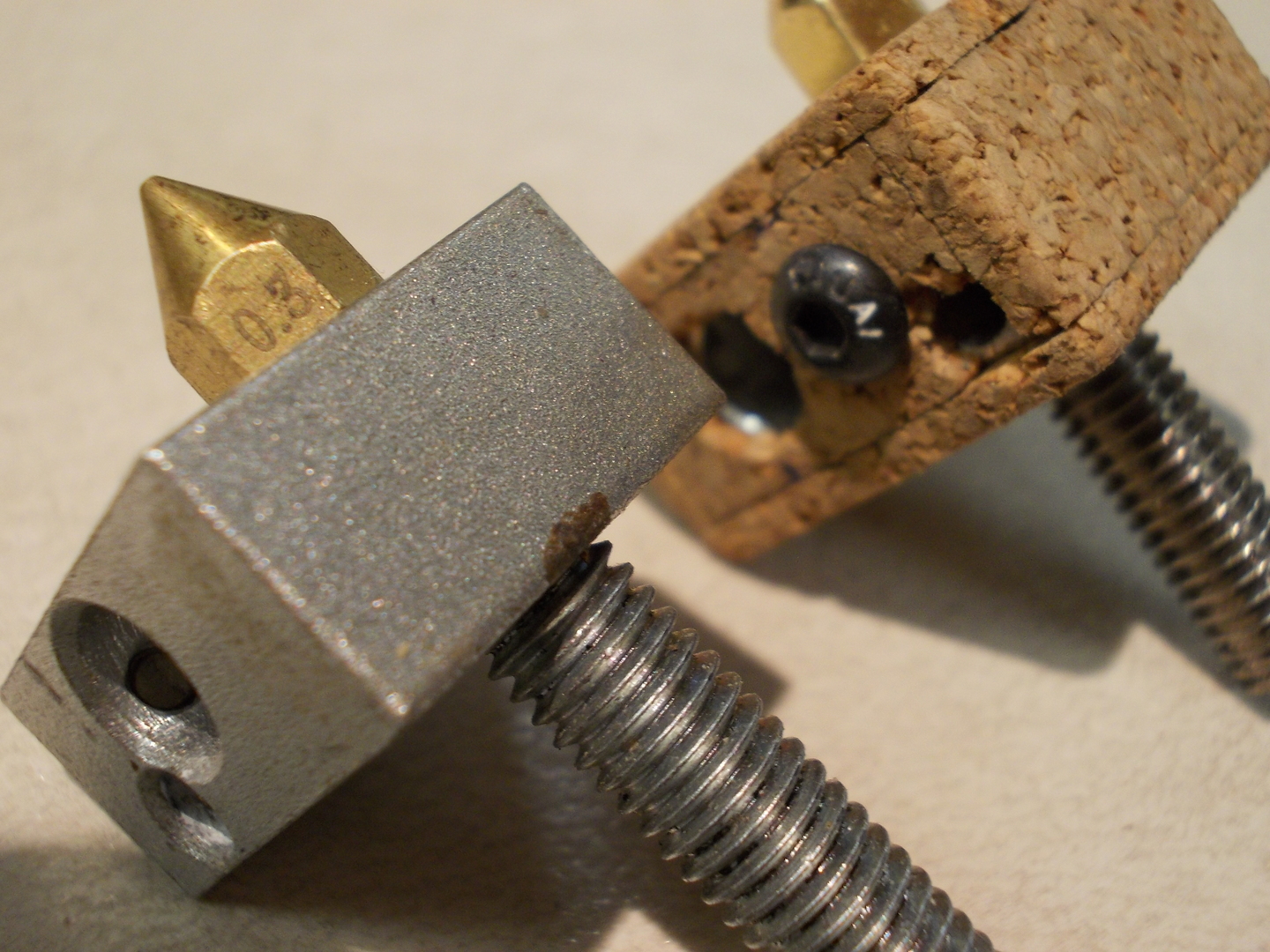

Ez a parafa szigetelés kreatív és nagyon jó megoldás.
Gratulálok.
