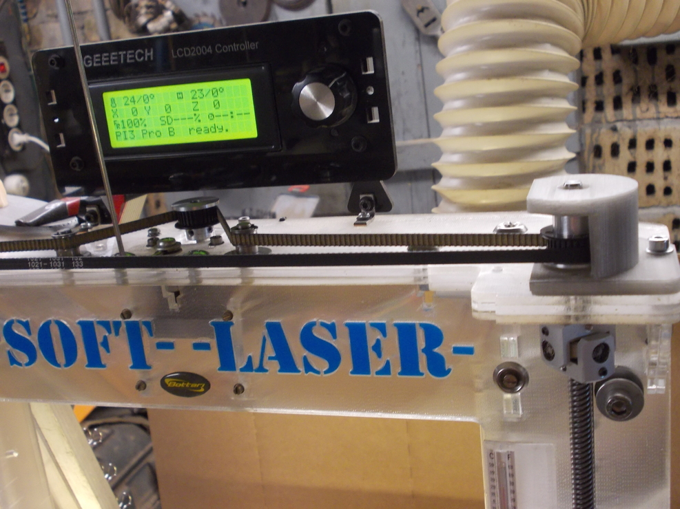

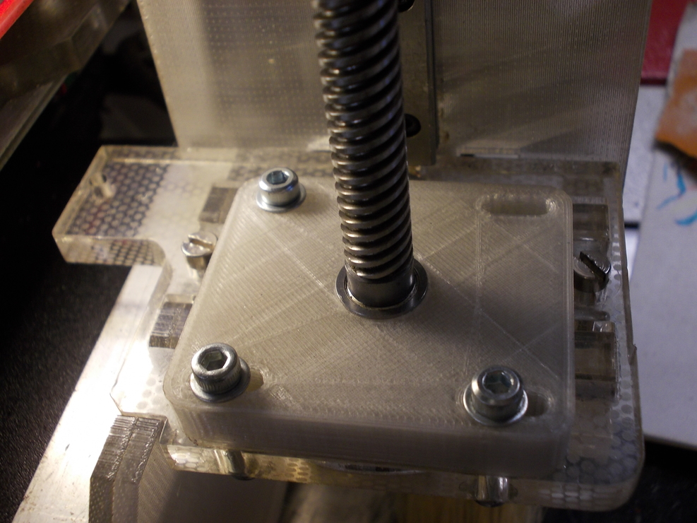

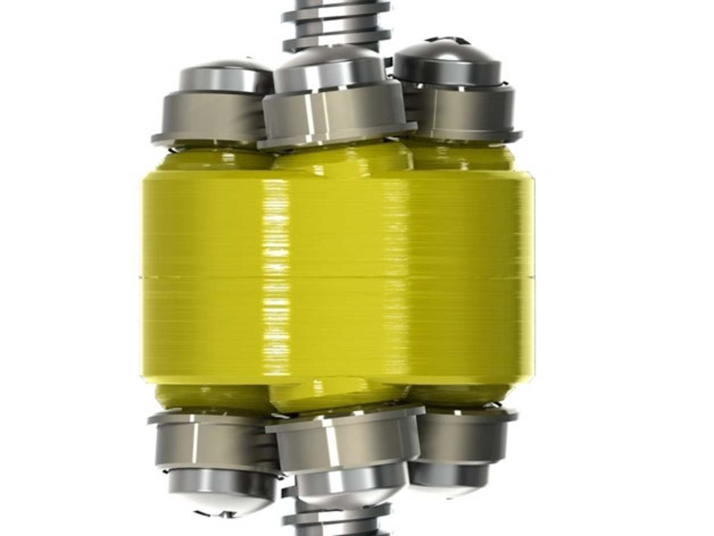

Itt már helyükön, beépítve az orsók...
Akkor nem tudom...kérem kapcsolja ki [#nemtudom]

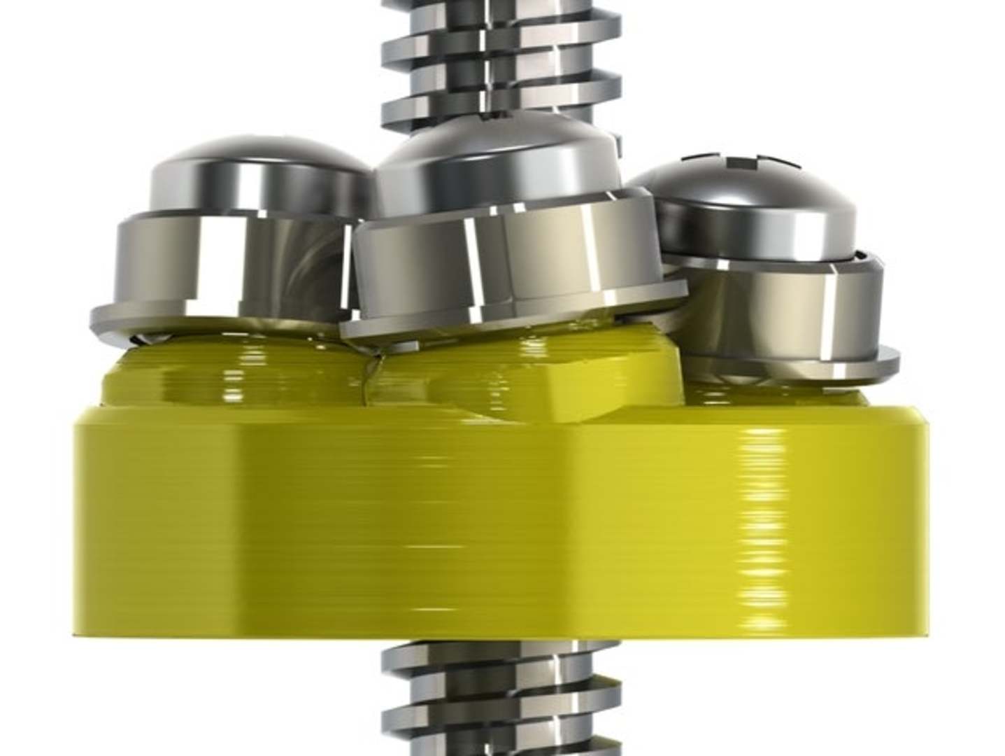

A lineáris tengely megvezeti, ha kottyan az anya akkor még elráncigálni sem tudja. Vagy függőleges irányba mehet egyenetlenül?
Amúgy meg miért nem nyomtatsz magadnak másik anyát?
PETG jól bírja, főleg Z tengtelyen ahol nem mozog sokat, és könnyű kottyanás mentesíteni.

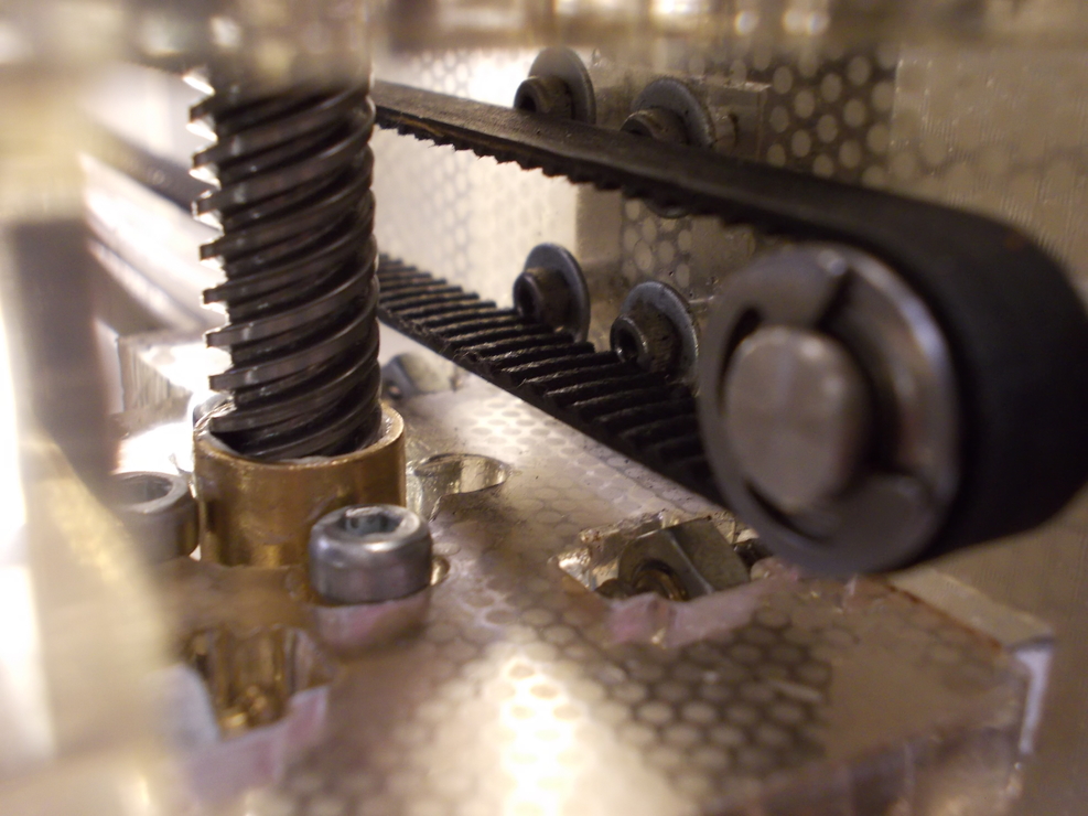

Nálam a Wanhaon ugyanilyen orsók vannak. Függőleges játéka 1,5mm.
Ja és nincs rugós anya.
Ismerve az előző menetes szár "orsóim" milyenségét és képességét...szerintem is más irányba kellene kutakodni.

Ja, bár én akkor inkább nyomtatnák, vagy esztergálnák rá a menetprofilba illő gyűrűt a csapágyakra.
Másik fele...lemaradt.[#kacsint]
