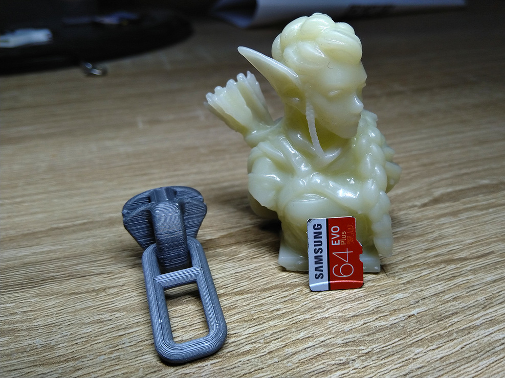

Itt van erre egy példa.
Épp ma csináltam, mert felbuzdultam én is a kérdésre miatt [#vigyor]
50mikron a rétegvastagság, de ebből semmi nem látszik a lakkozásnak köszönhetően, de előtte is csak mikroszkóppal lehetett a rétegeket felfedezni, így ránézésre nem nagyon látszik.
Mellette a cipzár kocsi 150mikronos rétegvastagságú FDM-el, illetve 0.2mm-es nozzle-val, ami még mindig nagyon részletes és szép nyomtatásnak számít.
Amúgy nem ilyen ronda, csak direkt úgy világítottam meg hogy kiemeljem a felület hibáját, ami ugye az SLA munkadarabon nincs.

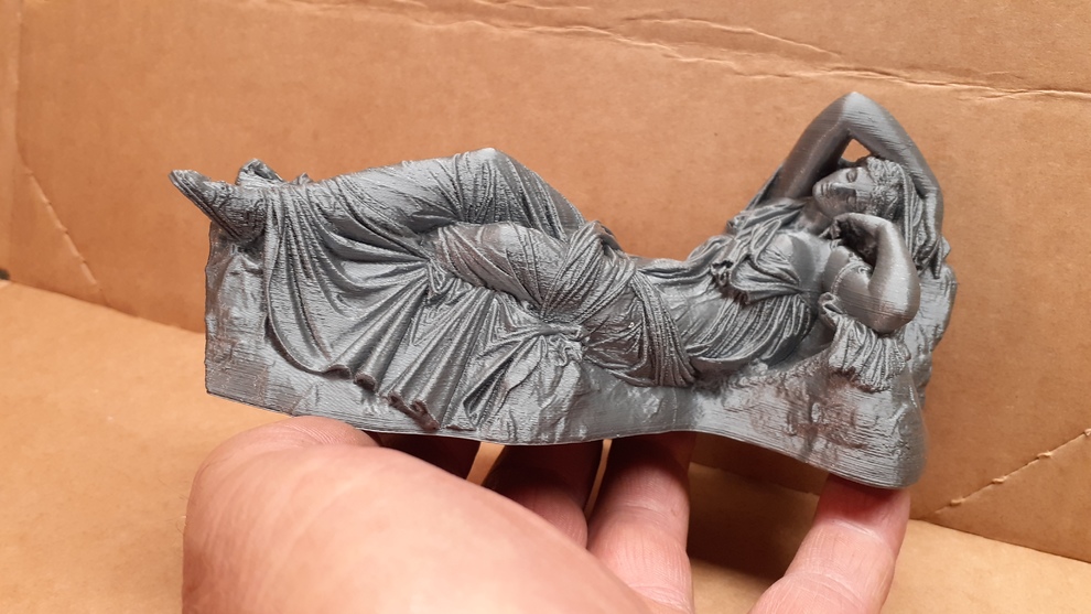

Majdnem olyan szép, mint az enyém![#vigyor]
A kínai ezüst PLA.
Nagy átlagban kicsit alatta mérek a névlegesnek, de amúgy...ok!
Gratulálok!
A méretnél én is tapasztaltam, hogy alatta van, szerencsére mintha nem ingadozna a méret nagyon.
A nyomtatóba lehet neki adni 2% flow pluszt, ha szükséges.
