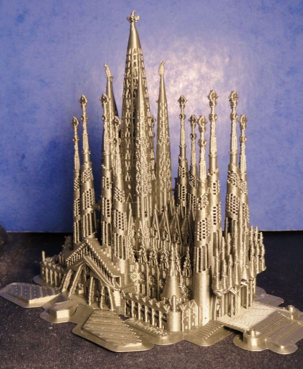

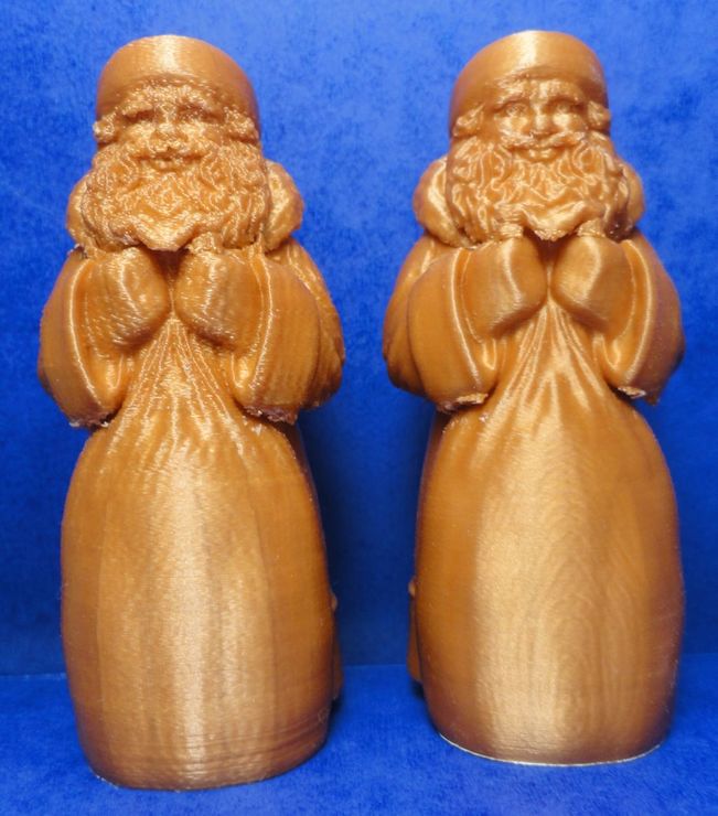

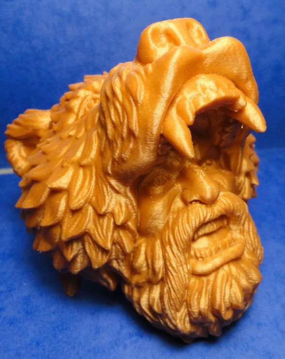

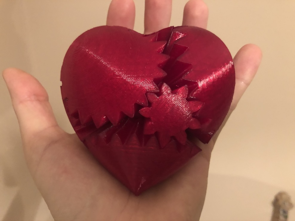

Egy ilyet nyomtattam: https://www.thingiverse.com/thing:12208
Anyaga: Spectrum transparent red PETG

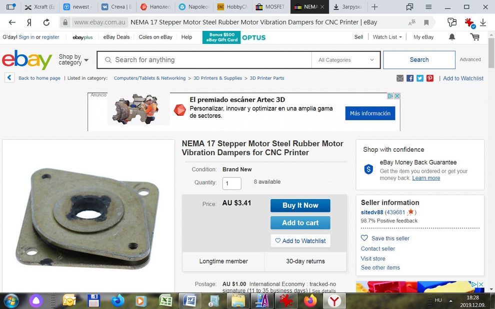

Tisztelt 3D nyomtatásban járatos Fórumtársak !
Kérdésem , hogy használt-e valaki vagy van-e  az alábbi képeken látható rezgéscsillapítókkal tapasztalata? Simítaná a nyomtatott felületet ?
Két nyomtatóm van 1- Wanhao i3 mini ami az eredeti beállitásokkal is sima felületet ad,a másiknál Wanhao i3 a Curában levettem a "layer accelerationt " 100-500 mm/sec2 a "jerk Control" 20 mm/sec sebesség :50 valamit javított ,de nem éri el azt a símaságot.
A választ előre is köszönöm:
