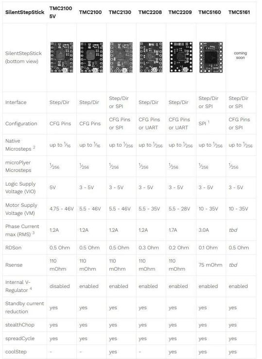

Őőő, ígérem egy időre kifogyok lassan a kérdésekből, de még nema17 motorokat akartam rendelni és iszonyat sokféle van. Nyilván.
TMC meghajtó lesz.Az asztal 220x220, XY szíj, Z 2 oldalon lead screw sárgaréz csúszó anyával. Ami a leginkább elterjedt asszem.
Kb. 2500tól kb. 10ig látok, de nem tudom mit érdemes. Feleslegesen nem akarok drágábbat venni mint kell, de a legdrágább kidobni ami alkalmatlan.
Szóval van valami javaslatotok?
Ja, és 24V asztal is kellene még. Ezzel ígérem már megvagyok jó ideig :-)
Jól gondolom, hogy veszek 24V kb. 200W tápot, arról hajtom a fűtéseket, a motor meghajtásoknat meg egy stepdown-al vagy külön 12V 4-5A táppal, mert azok nem szeretik a 24V-ot ?

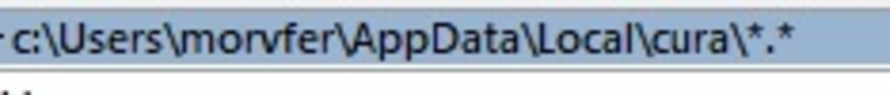

Nekem minden telepítésnél 2.9mm-re állítja a filament átmérőt.

Nézd meg a Cura gépbeállításait. A szálvastagság 2.9 re van állítva.
Most néztem át még egyszer de mindenhol 1.75

Mielőt döntenél tmc ne siesd el...
Nema17 legjobb választás tmc2209 5$/db Régi tipusokat nem érdemes veszödni 2100..2130...2208 nagy rsd_on miat !
nama23 ra 5160..61

Letöröltem a Cura-kat.
Telepítettem a 3.6-ot és a 4.4 is . Mindegyik felvette a korábbi beállításokat.

A régi szériás Tmck 2100..2208..2130 jobban dolgoznak 24v rol mert a motor áram fele lesz mind 12v on a probléma oka az belsö áram limit védelem tilt nagyobb áram impulzusoknál ez teljes mozgási hibákhoz vezet RMS 1,2A max régi tipusoknál igy az áram védelem maxra van álitva nincs több ez legtöbb kis nyomtatónál is 1,5...1,7A kell ne legyen probléma nagyobb sebesség vagy gyorsulásnál!
A az kis RMS fö okozója rossz paraméterű fet hid rejti a félvezető belső ellenállása (rdson) ha ez nagy elfüti a vezérlő disszidál de kapcsolási idö is megnő lépési valós időzítésekben is megjelenik!
Diohéjastol lényege...[#kacsint]
morvfer7
gondolom a beállításokat nem törölted le
nálam itt vannak:
lásd a képet
