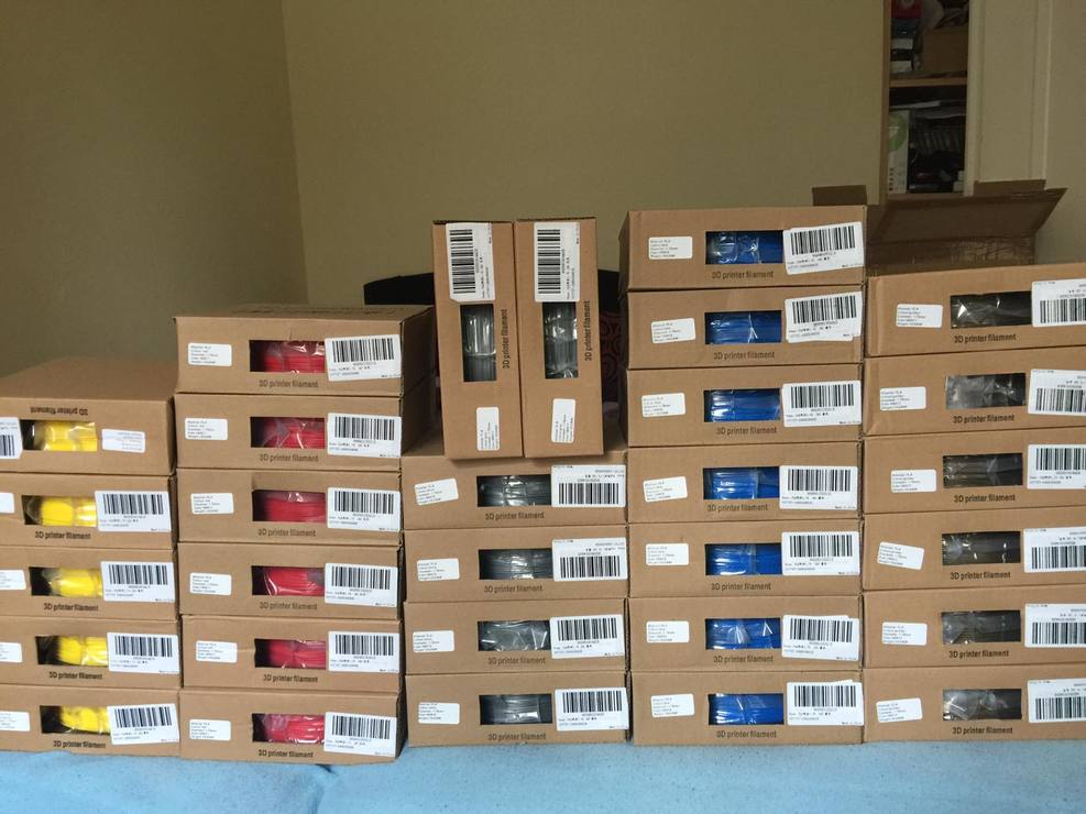

Megérkeztek a filamentek, aki rendelt és nem kapott tőlem privátot, az keressen.
Az első adag a mellékelt képen. [#nyes][#nyes][#nyes]
