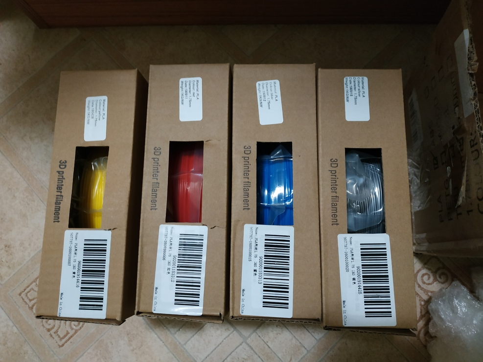

Ezúton szeretném megköszönni a gyorsaságot és a korrekt lebonyolítást a rendelés folyamán.
