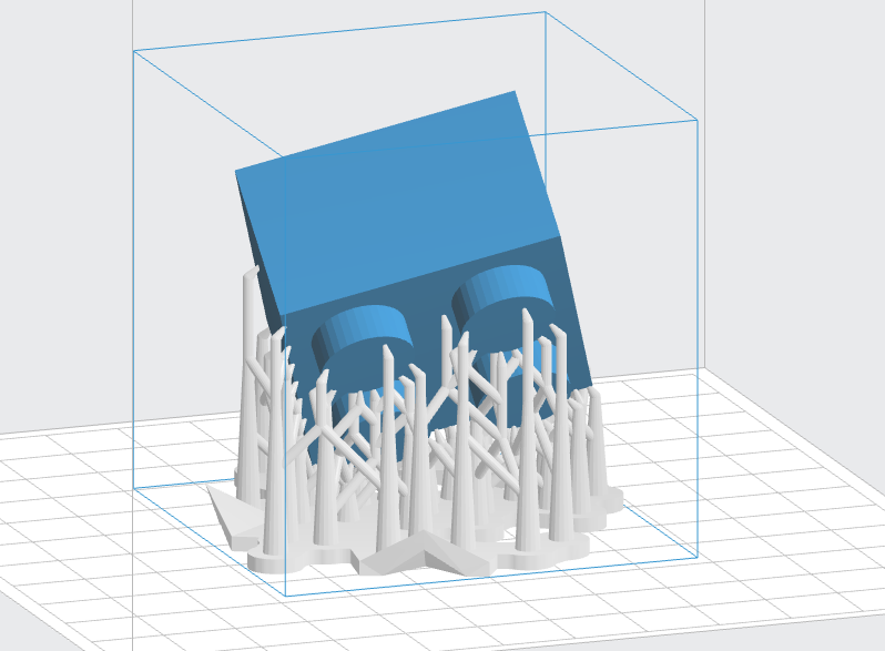

Még jó mert a párhuzamos sík, az 90 fokosnak számít [#vigyor]
Lehet bátran használni az alátámasztást, valahogy így:
