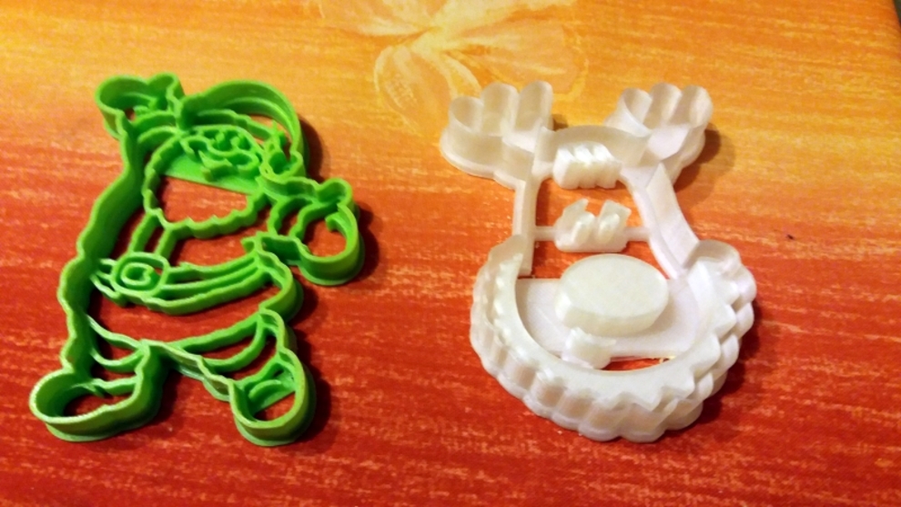

Hirtelen felindulásból két süti kiszúrót. Jól sikerültek, csak egy használható recept is kéne... A télapó pl. tök jól nézett ki mézeskalács tésztából, de sütés közben átalakult  Michelin babává. [#szomoru1]
A kép lemaradt...
izbeki
Szupi, jó az ötlet is!

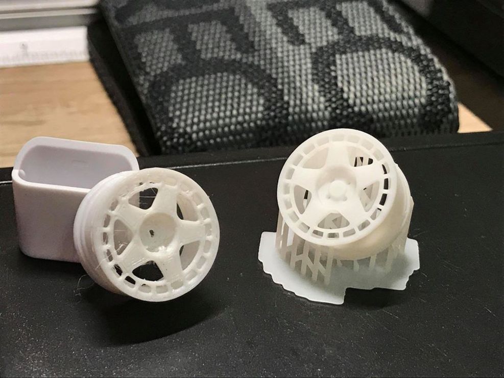

Ma osztotta meg valaki a facebookon a 2 nyomtató közötti különbséget.
Az első az sima szálas nyomtatóval készült, a második pedig UV Lcd-s nyumtatóval.
Érdemes elgondolkodni már rajta, egyre lejjebb megy az ára, Persze nem ajánlott most karácsony előtt, mert tuti jövő márciusra még 30-40%-ot esik.
morvfer7
De lehet már van fejlettemm technológia is.  [#nyes]
Valahol olvastam, hogy az UV gyantásoknak sokkal jobb a felbontása (részletgazdagabb tárgy készíthető), de nagyon szegényes a gyanta választék (színben és fajtában is) és ami kapható annak kicsi a mechanikai ellenállása. Szálakból pedig jó a kínálat színben és mechanikai tulajdonságokban is.

Már egyre több szín van a gyantából. Mivel a gyanta elég költséges, így inkább a kisebb tárgyakat érdemes ezzel csinálni, ott számít igazán a felbontás, a nagyobbakat olcsóbb a szálas nyomtatóval. Nekem egyre jobban tetszik, csak nem szeretném a fejem a falba verni, hogy megveszem és 3 hónap múlva ugyanaz már fél áron van. Most 1 iter gyantával együtt a Photon már 248 euró, EU raktárból, tehát semmi plusz költség és 1 hét alatt meg is jön. De az ünnepek előtt nem vennék.  [#nyes]
Nekem van mindkettő.
Van amire jó, de csak azért hogy szép legyen a felülete az olyan nyomtatásoknak ahol nem számít, arra felesleges.
Szerintem nem mindenkinek érdemes a gyantást vennie, csak akinek specifikusan tényleg jobb.
Ékszerészek, fogászok, vagy ha maketteket nyomtatsz ott jól jön a felületi minőség.
Én precíz mechanikák nyomtatása miatt vettem, de amit 0.2-es fúvókával nyomtattam, na azt az UV gyantás nyomtató is épp hogy csak ki tudta nyögni.
Szóval akinek mechanikára kell, illetve nagyobb dolgokra annak nem ajánlom. Főleg hogy több a macera meg a trutyi a gyantás nyomtatóval. A költségeket nem számolva, mert ilyen kicsi dolgoknál nagyon kevés gyantát szoktam használni, elhanyagolható az ára.
Színek korlátlanul vannak, még jobb is mint a filamnet, mert van pigment készlet, aztán olyan színt keversz neki amilyet akarsz.
