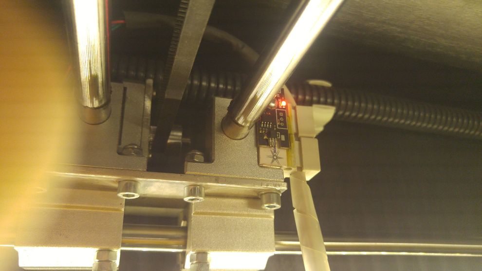

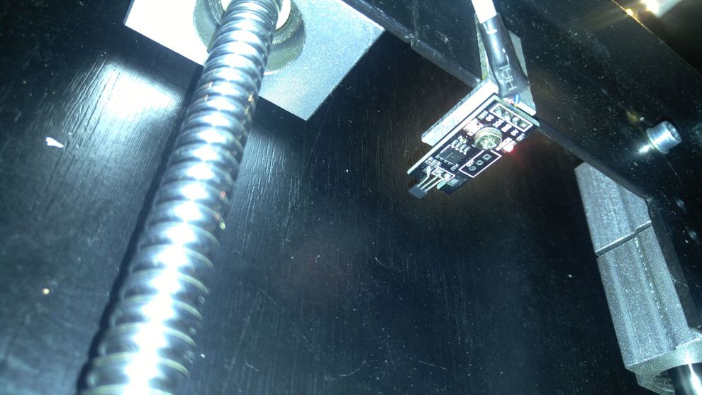

Végállás szenzorokba ez jöt be nekem ez 3.3v vcc vel is müködnek stabilan 8x2mm neo mágnes van szembe vele Z asztal szintezést is ez van fent és pontos a visszatérése is...
Link
De valaki meg micró kapcsóló párti...[#vigyor]
morvfer7
dobj kérlek fel a fotót, hogy raktad fel.
Szenzor és a mágnesnek párhuzamosan kell egymásra lennie ..

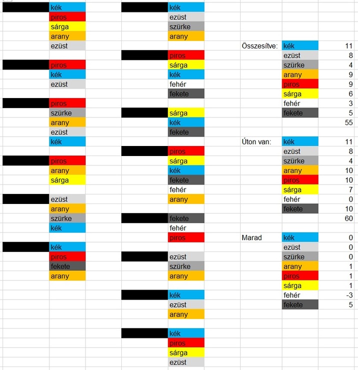

Múlt héten pénteken adtam le a rendelést, az igért szállítási idő 2 hét volt, tehát ma épp a felénél járunk.
Sajnos van egy rossz hírem, ami 3 megrendelésre vonatkozik, hogy a fehérből nem tudtak küldeni, így akinek volt fehér a rendelésébe, azt sajnos nem tudom teljesíteni.
Mellékelt képen az összesítés, a neveket kifeketítettem rajta, de mindenki megtalálja a sajátját.
A feketék már ma meg is érkeztek, ott nem kellett a színeket összeválogatni és azonnal fel is adták a rendelés után, a többi 5 csomag válogatott színekből van, azok is úton vannak, várhatóan a hét elején meg is fog érkezni. Amint itt lesz jelzem mindenkinek privátban.
Jelenleg van még 1 arany, 1 piros, 1 sárga és 5 fekete, ami gazdára vár, itt előnyt élveznek azok, akik a fehér helyett kérnek valamelyikből.
Azt az egy sárgát, hozzáteheted az enyémhez.
(persze akkor, ha az előnyt élvezők egyike se kéri)
Köszönöm.
Akkor légyszi' az aranyat a fehér helyett... Köszönöm

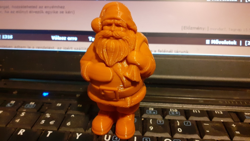

Nálam is járt...[#kacsint]
Szép, szép , de a színe alapján mit vitt?
Óóóhhh...
-hogy öleljen meg, téged is![#nyes]
