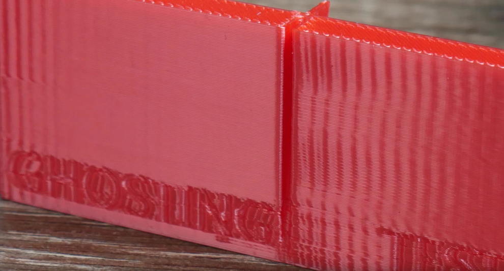

A 3D nyomtatások kisebb-nagyobb hullámossága az egész hajtáslánc eredője, következménye.
Sajnos a léptetőmotoros fogazott szíjas hajtású 3D nyomtatók pont abban a fordulatszám tartományban működnek, ahol igencsak elkeserítőek a valós pozíció, sebesség, és gyorsulás adataik.
A "csodás" monitor ablakokban, kijelzőkben olvasható paraméterek állandósága NEM IGAZ, nem kell nekik hinni. Ezekrők többször írtam már a léptetőmotor topikban a 6255 bejegyzés környékén a Robsy motor dinamikai méréseim ismertetése, tanulságai kapcsán. Ezeken érdemes elgondolkozni, és a lehető legjobbat kihozni a hajtáslánc elemeinek optimálizáláa kapcsán.
3D nyomtatóknak nem a gyorsulás vagy sebesség a problémájuk a pocsék hajtáslánc illesztés ellenére, hanem a rezonanciák, ami a rugalmas szíjhajtásból, és a pocsék vázból ered.
Ezért a túl nagy gyorsulások után látható ez a lecsengő rezonancia, illetve a motor járásából eredő rezonancia is meglátszik a felület minőségén, de az sokkal kisebb hiba mint amit a képen látsz, amit az egységugrás szerű indulás kisebb sebességre csökkentésével és a gyorsulás megfelelőre állításával gyakorlatilag teljesen ki lehet küszöbölni észrevehető időveszteség nélkül is.
