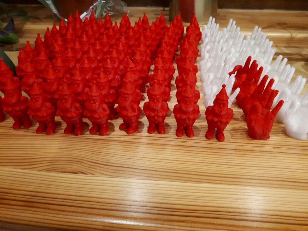

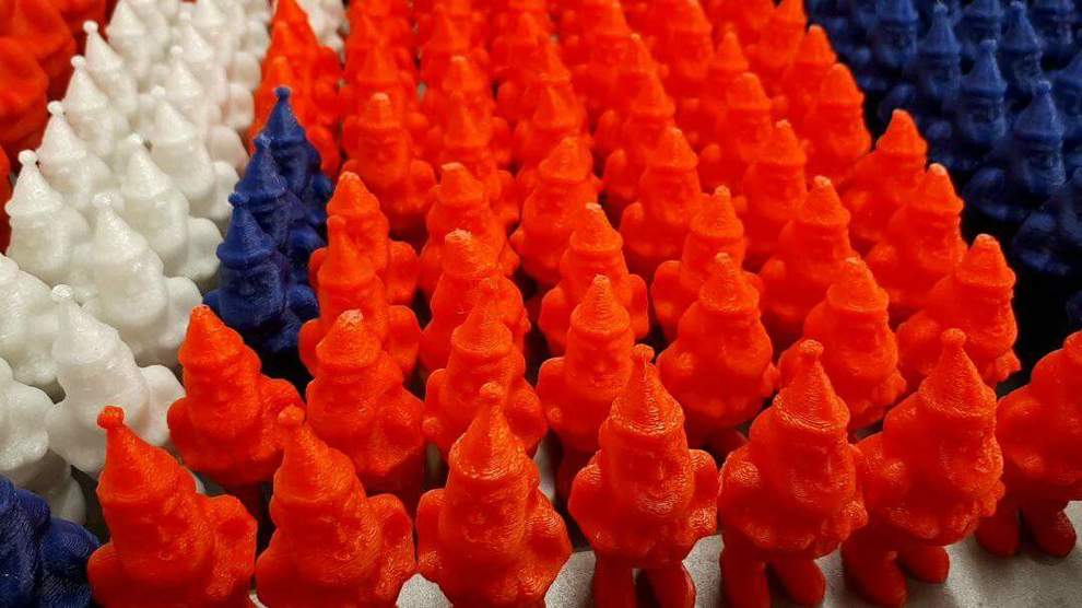

Nm szokásom, de nem tudom most mitől működik ilyen jól, illetve miért nem ment régebben [#nemtudom]
Sima teflon csöves E3D kínai klón fej, hőszigetelet fűtőblokkal.
Cura szeletelő, 30mm/sec sebességen nyomtatva, 200 fokon a PLA 220 a PETG
Ha gondolod a Cura beállításokat is át küldöm neked.
