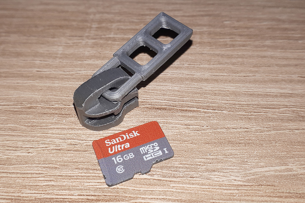

Ezt most nyomtattam, működő zipzár kocsi.
0.2mm-es fúvóka, 0.1mm réteg, PLA 200°C, 20mm/sec
