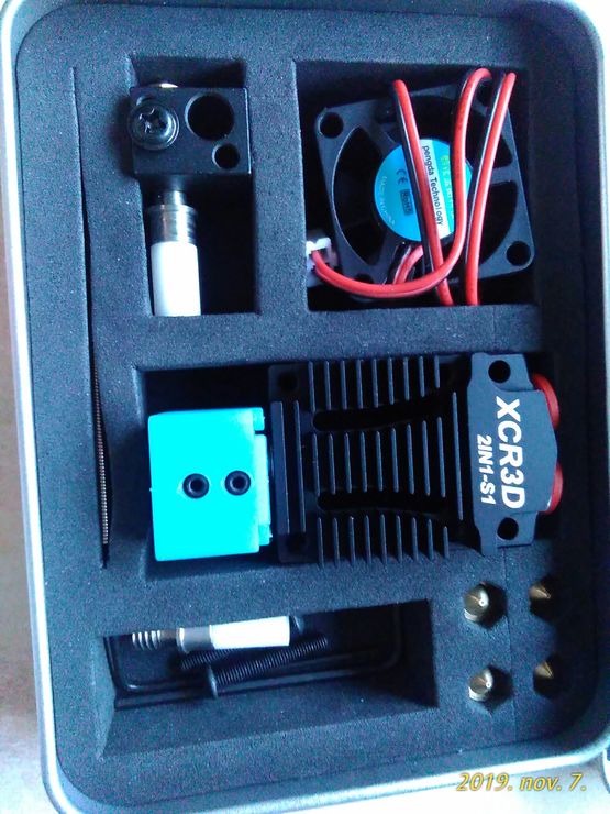

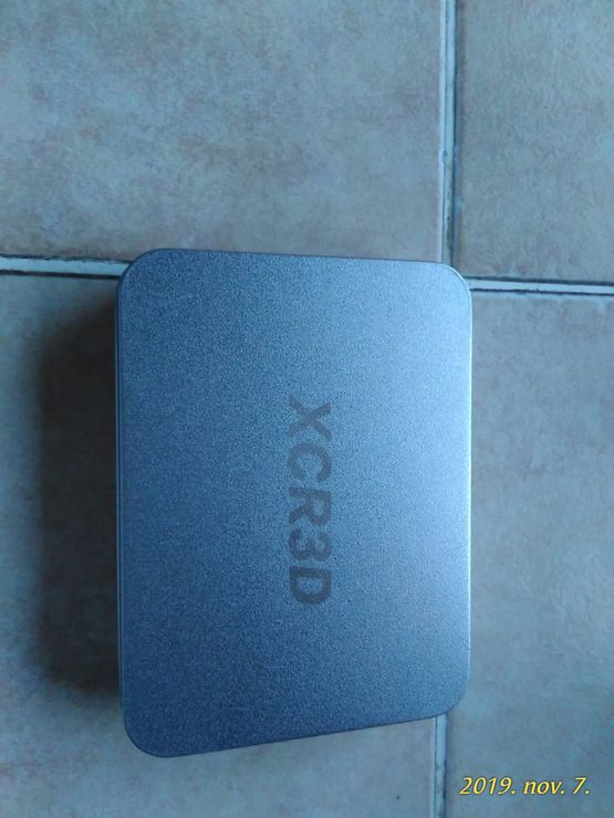

Hát, megjött. Igaz nem big, de tök ugyan az. Van hozzá pár tartalék cucc is.
Gyorsan szét is szedtem. Sokkal könnyebben jött szétt mint a videóban. Itt is csavar rögzítővel volt összerakva, de engedett. Majd mikor összerakom végleg, akkor majd kap hővezető pasztát. Most kitalálom a felfogatást meg kell még egy extrudert csinálnom. Addig bátorság kéne, hogy kipróbáljam már a gépet.

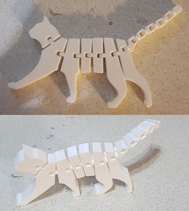

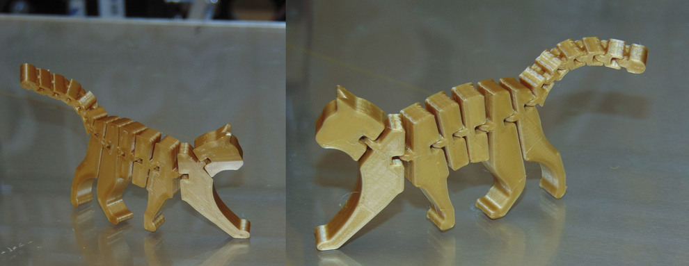

 Flexi cicó
PLA 220c bed 60c nozzle 0.4 Layer 0.2 30mm/s

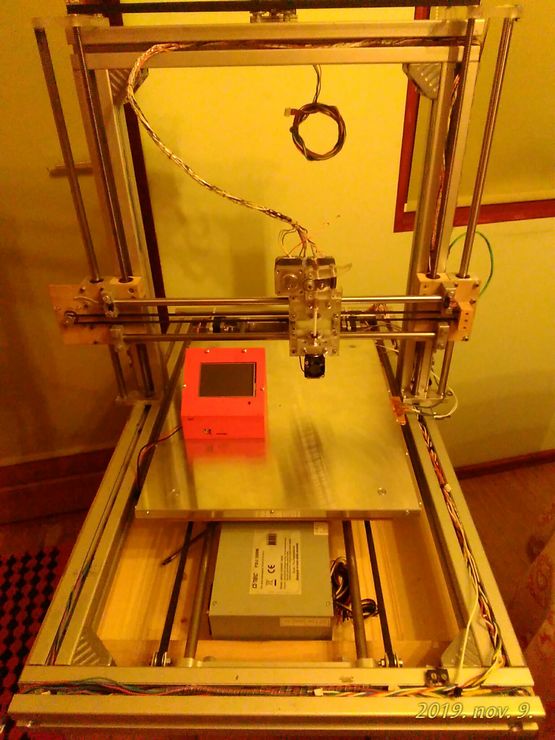

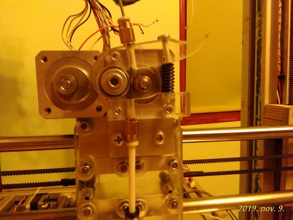

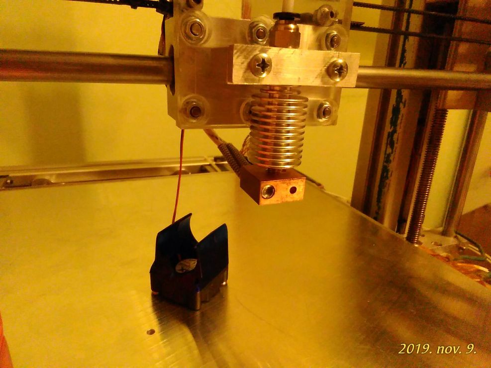

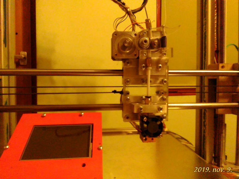

Hogy kielégítsem a szomszéd kiváncsiságát. Pár telefonos kép.
Saját tervezésü alkatrészekkel amit lehetett. Már, csak üveget rakok még rá, de előtte kiakarok próbálni valami más anyagot.
Gyakorlatilag kész, majd a kátyát kell újra rakni egy kis változtatással azt mehet a próba.

Jól néz ki a cicó, nálam egy kicsit rozsdásabb színű, szőrösebb, medvetalpas példány lakozik :)
Ha már bovdenes lett az extruder...miért utaztatod együtt a fejjel?
A + súly, fölösleges, nehezen kivédhető lengéseket visz a rendszerbe.
