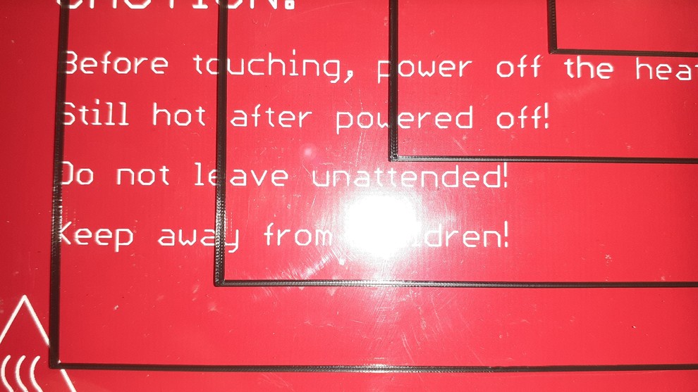

45°-kal elforgatva a tesztábrát, kicsit talán jobb a helyzet.(1.kép)

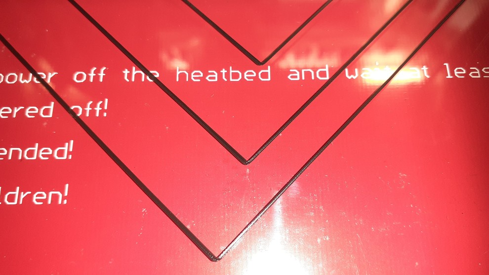

Ezzel az értékkel játszva,(csökkentve) értem el valamennyi javulást, de még mindig nem ok.(2.kép)

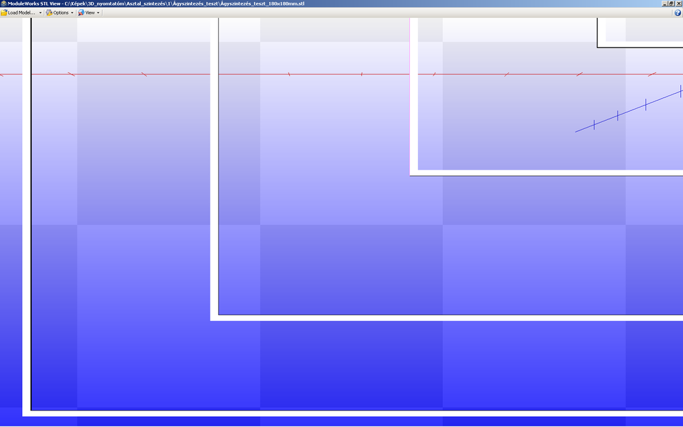

Megnéztem az STL fájlt,
ugyan olyan mint amit kinyomtatott.
Nahhh...
Én is megnéztem!
És tényleg![#falbav]
Hirtelen, elszállt...minden mérgem!
Köszönöm...[#worship]
