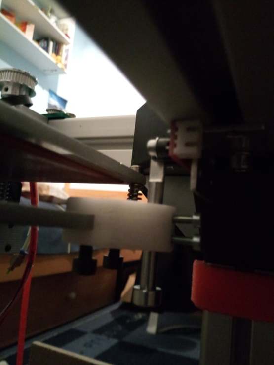

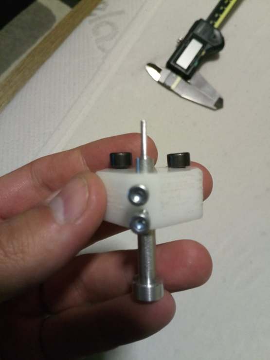

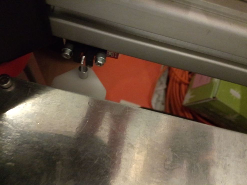

Egy kis apróság az állítható Z endstop. 30 mm állítás bőven elég lehet még a bármire is. Esztmargált alu és pom.
