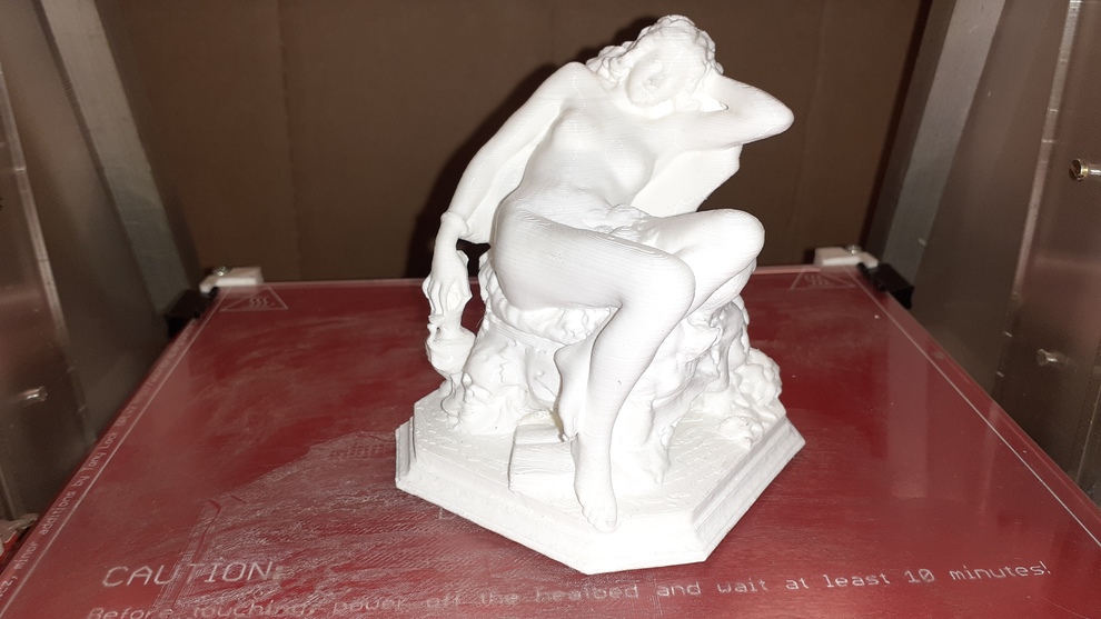

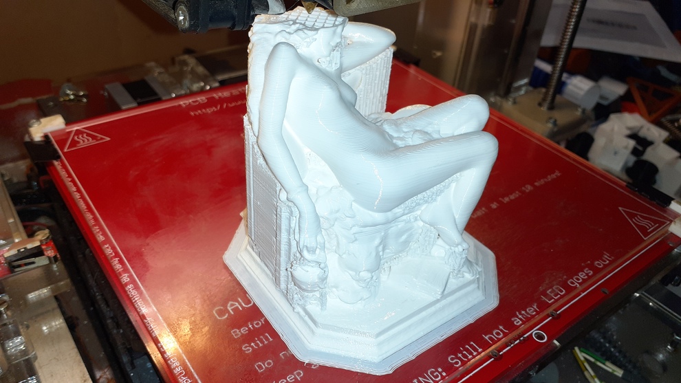

IdézZ-t még nem találtam el.
No...ez az!
Általában 0,1 mm rés az, amivel még stabilan kezdi építeni a "gyufaszálakat" is.
A nagyobb felületről induló, egybefüggő támaszoknál nincs gond, azt biztosan indítja/építi, még 0,15 mm "réssel" is.

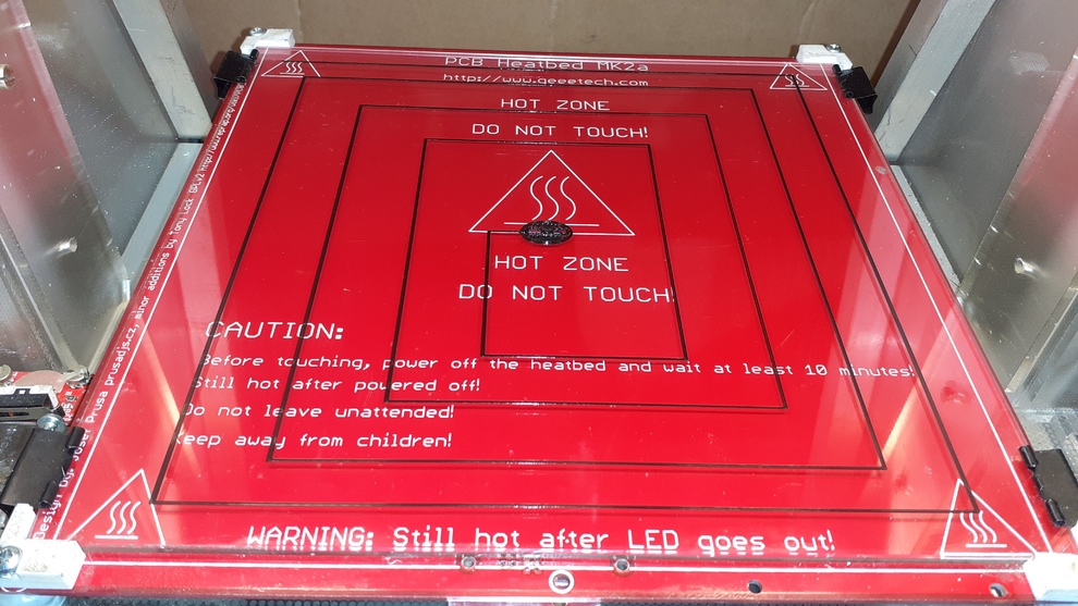

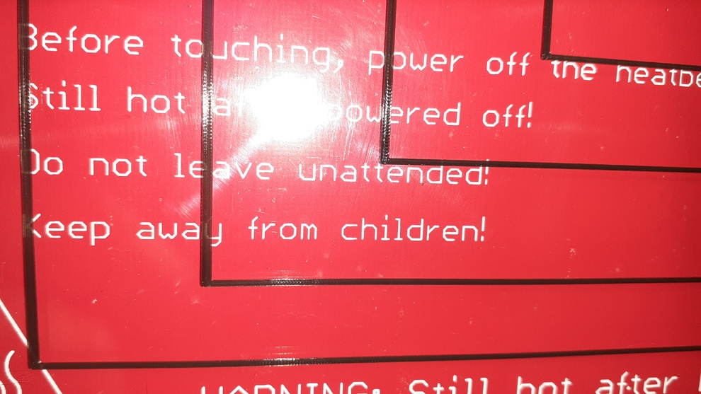

Asztalszintezés ellenőrzése...
0,3-as fúvóka, 0,15 réteg, két vonallal.
A szintezés ok. de...
Az "Y" irányú vonalak szemmel láthatóan szélesebbek, mint az "X" irányúak.
A miért-re keresem a magyarázatot.
