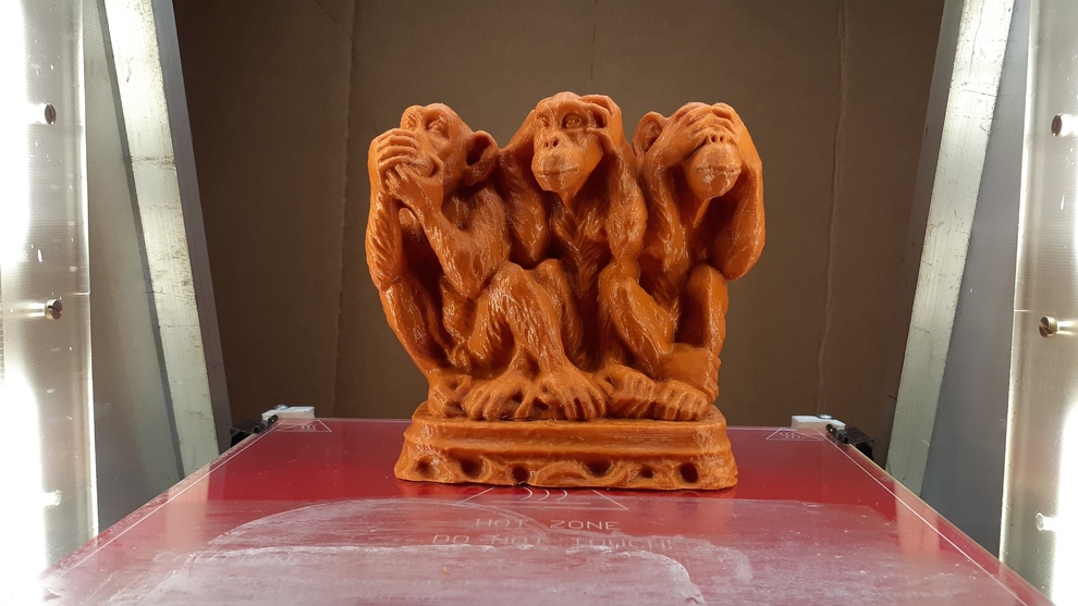

STL?
Kinyomtatom én is. Milyen magas?
Van széklet barnám, ha abban megfelel.
807 réteg, 0,15-ös réteggel számolva, 121,05 mm.:)
De, meg is mértem a kedvedért,és...tényleg annyi.[#kacsint]
STL.

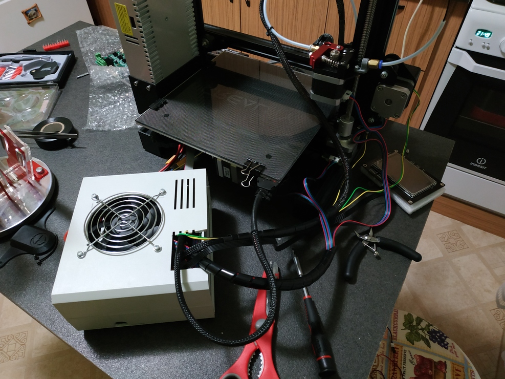

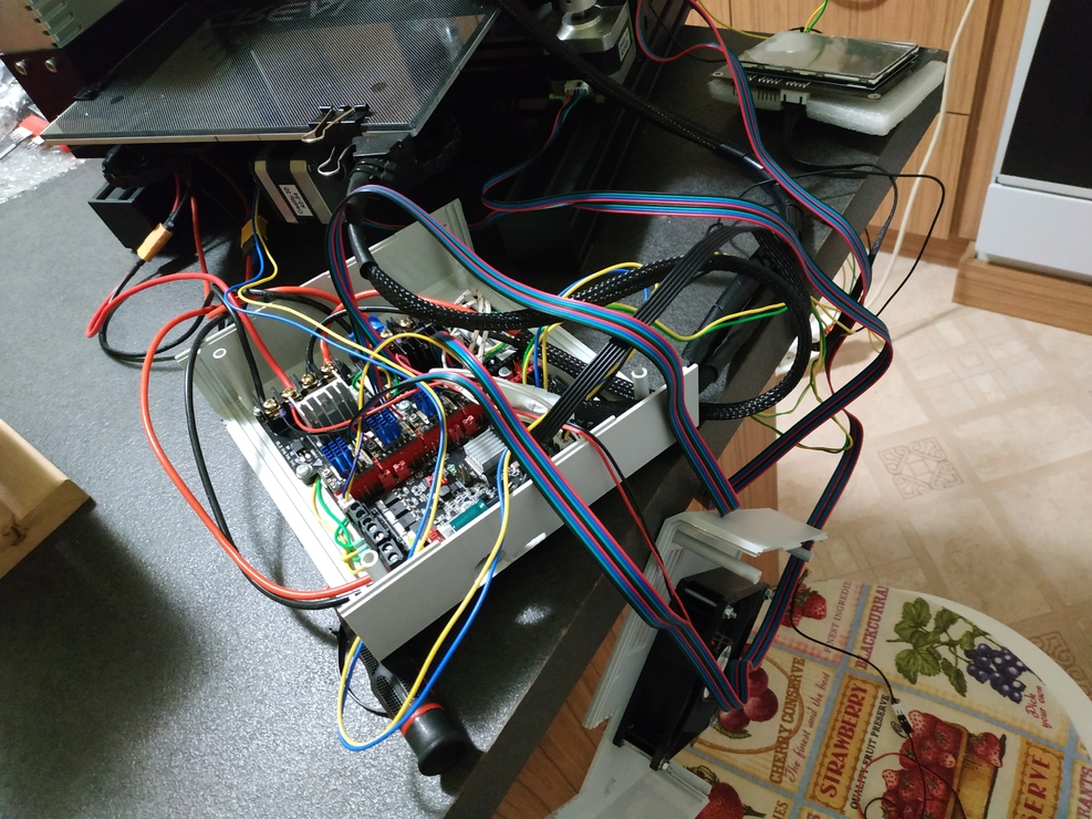

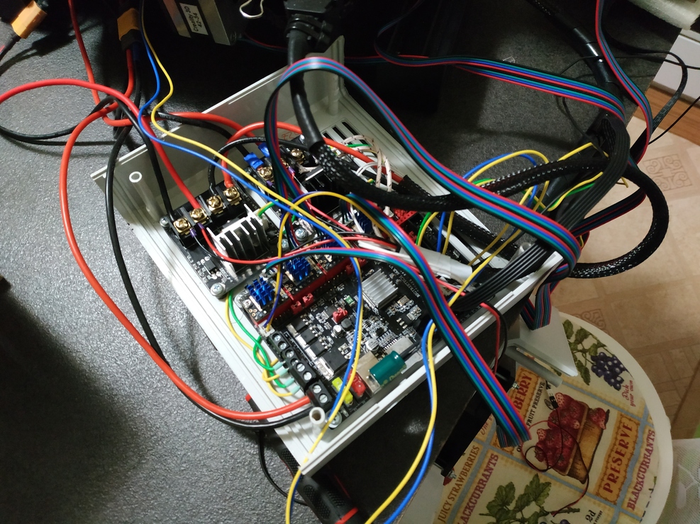

Még egy dolog lenne. SKR V1.3 alaplap van TMC2298-as motorvezérlőkkel. Legalább a motorok vezetékeire nem kellene valami árnyékolás? Harisnya vagy mágneses.
wt8g4i4
Én majd fogom, valahol épp ringatózik a tengeren még

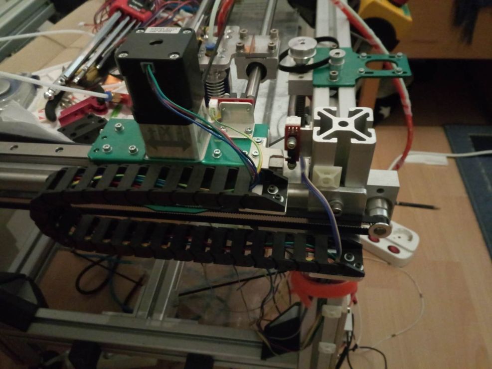

Nem ment fél órát tesztüzemben az új módosításokkal, de már eltörött egy kábel :D Úgy éreztem eljött az idő feltenni az energia láncot meg a kábelkötegelő kis tappancsokat.
